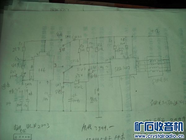

发表于 2014-11-9 18:53:39 | 显示全部楼层
有驱动简单的不用编程的驱动器啊,请大师上一个图看看。谢谢。
发表于 2014-11-9 20:23:29 | 显示全部楼层
这个必须顶
 楼主| 发表于 2014-11-10 02:59:39 | 显示全部楼层
69楼有详细说明,要是看不懂我也没办法了。
发表于 2014-11-10 08:42:39 | 显示全部楼层
能够看懂原理,但不实用,想找一实用的电路,谢谢。
 楼主| 发表于 2014-11-28 03:20:42 | 显示全部楼层
ne555+cd4017+293
555做可调频率方波发生器,剩下的难不倒你的!
如果还不清楚,请PM我。
我可做到用电脑的串口控制电机转速的。
发表于 2014-11-28 09:30:36 | 显示全部楼层
xpdzsj 发表于 2014-11-28 03:20
ne555+cd4017+293
如果还不清楚,请PM我。
谢谢了,我还找到2个图。共大家参考。

发表于 2014-12-5 23:27:20 | 显示全部楼层
楼主,我也是在坛里进了几个这样的电机    又一个和你的标号 都是一样的023.   我是想说,不是有6根线的吗,   2个1组线圈, 2组 ,    也就是还剩2个线,既然楼主开了一个,麻烦告诉下,另外2个是什么线,我就不拆了。。
 楼主| 发表于 2014-12-6 15:52:53 | 显示全部楼层
另外2个是空的,你用万用表量下就清楚了
