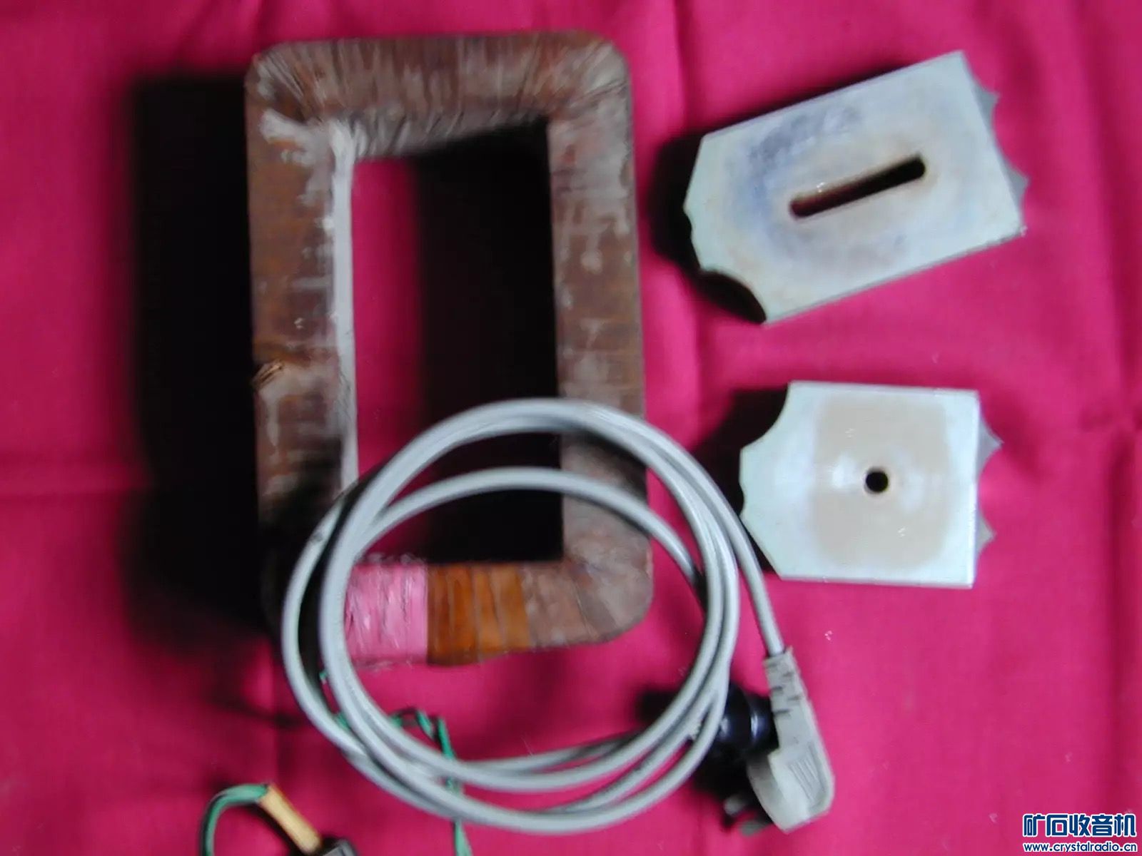

新制作的可变充磁头,给表头充磁变得简单容易
 楼主| 发表于 2015-6-21 09:17:53 | 显示全部楼层
仗剑天涯 发表于 2015-6-20 09:54
两个端头反复检查应该没错,只能调换一组再试试了。谢谢青龙大师。
我在绕制中为了便于操作,将两只一样铁芯的绕组的线首尾用黑、红线做了标记,以便分清和焊接,绕制时的方向一定要一至,如没有标记,绕完后就用指南针检查N  S极,用一只1.5V的电池或指针万用表的x1档接通绕组,用指南针接近充磁面,两个充磁面要有不同的磁极,才可用于充磁!

这种方法很好,我试一下,再一次感谢青龙大师!另外,请问个幼稚的问题:正常情况充磁机的N级对表头的N级吗?还是S级?
 楼主| 发表于 2015-6-21 11:15:29 | 显示全部楼层
仗剑天涯 发表于 2015-6-21 10:33
这种方法很好,我试一下,再一次感谢青龙大师!另外,请问个幼稚的问题:正常情况充磁机的N级对表头的N ...
N对N,这不重要!如充后表针的转动方向反了,就调挨一下又冲一次!用指南针检查表头磁极方向记住就行了,下一次如法泡制!今天我还充了六块30表的磁。
