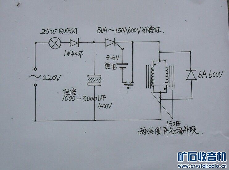

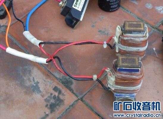

新制作的可变充磁头,给表头充磁变得简单容易
 楼主| 发表于 2014-8-21 21:29:31 | 显示全部楼层
衡水洪大电脑 发表于 2014-8-21 20:35
为什么两个线圈要并联呢,我觉得应该串联,才会出现NS两个磁极,并联2个磁极是一样的,同一磁极充磁,对万 ...
再上传两张图片您仔细看

是的!前面有坛内高手说到这个短路环的问题,从功能上它是起到阻滞通电结束后磁场会随电流减小、消失或过零(交流)而迅速消失的磁场,使磁场储能滞后消失,在交流电的环境中作为继电器不会产生振铃效应,达到吸合(力)保持状态,我个人认为正因为这个环的存在,才在动圈不拆除处于磁体中,不会因磁力线迅速增加(收缩)感应很高的电动势被击穿,损坏动圈,从实验表明这个环的存在充磁的效果并没有什么影响,开始我使用470UF的电容,就给一只30和一只500内磁完成了充磁,没有感觉这个短路环影响了充磁!所以我个人认为,只要没有影响到正常充磁应保留短路环的存在,可能它是保障带动圈充磁而动圈不被击穿的原因所在!

如按理论上所说的短路环的功能去理解,反而因为这个环的存在对充磁有好处,当大电流通过线圈产生磁场,铁芯磁场迅速饱和产生强磁场,在很短的时间里电容放电迅速结束,如没有短路环磁力线迅速收缩,线圈产生与放电时相反的反电动势,一部分感应到动圈线圈上形成高压,并有可能在动圈内产生放电,击穿动圈绝缘层,一部分通过续流二极管形成回路释放掉,但有了这个短路环阻滞了磁力线收缩,并以储能的方式缓慢回落,使磁场强度维系保持比没有短路环的铁芯还长的时间,这样,作用在被充磁体上的充磁时间应长25%左右,所以,我个人认为因为有短路环的存在,才使得这种分体充磁头制作成功,以上观点仅代表我个人对此的理解,不一定科学或许纯粹是谬论,也欢迎大家指正!!

我理解.断电瞬间产生高压这个高压感应到动圈.估计可达到几千伏.如果耐压不够..可能吉穿动圈.有这个短路环存在..降低了高压.动圈相对安全一些.对充磁有有点影响.但没必要去掉.本人观点

铁芯大了在使用体验上可能会有一点点受限,我个人感觉线圈圈数多一点好一点,我记得在坛里看到一篇关于充磁的理论文章,说要达到20000安匝才能改变原磁场强度,无论这种说法是否站得住脚,但有一点可以肯定磁强度与匝数多少有关,有坛友直接绕十几圈导线在磁体上充磁成功的,所以具体在铁芯上多少圈这个自由裁量余地较大,我是保证铁芯满足最低使用限度,和最低不少于设定的100至150匝,和线径1.0mm左右,在这三个条件中去平衡匝数、线径,您的铁芯选择有一点大,每匝的相对长度增加,总耗线量增多使内阻增大,更多的磁场无法作用到被充磁磁体上,所以,选用合适的铁芯才能使能效比最大化,以上是个人观点。
