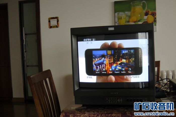

发自己翻新外壳的索尼监视器
 楼主| 发表于 2014-7-4 08:15:01 | 显示全部楼层
 楼主| 发表于 2014-7-4 08:15:21 | 显示全部楼层
 楼主| 发表于 2014-7-4 08:16:10 | 显示全部楼层
以上是本人翻新喷漆全过程,不是多了显显自己多么有能力,
只是比玩家朋友早动点改造能力,在这坛内人材倍出也希望朋友间相互交流,
我真诚希望能够得到友人的理解,谢谢

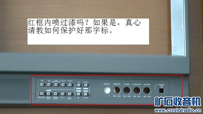

发表于 2014-7-5 22:53:52 | 显示全部楼层
那片好像是贴上去的,喷漆前可以先取下来。或者直接用纸胶带贴上,喷完了,再把纸胶带揭掉。

 楼主| 发表于 2014-7-6 11:14:55 | 显示全部楼层
用胶带纸粘好四周,中间也满粘怕万一喷上漆,因为监视器这部位是在里面,相对磨损很少如没太大的损怀,一般不建议喷漆,如要喷一定要喷漆遍少更薄漆面。

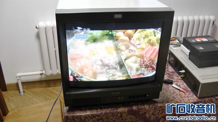

发表于 2014-7-13 18:40:01 | 显示全部楼层
喷薄要拉远距离,浪费好多漆。靠近喷又喷得厚,起粒。楼主怎样把握。
 楼主| 发表于 2014-7-13 19:51:57 | 显示全部楼层
没学过喷漆肯定喷不了的,距离在离物件30cm左右,雾花不要太猛手拿喷漆桶要来回动,一定不要喷厚宁可喷多遍但每遍一定要喷薄.
