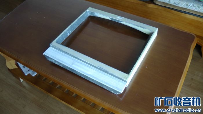

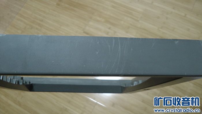

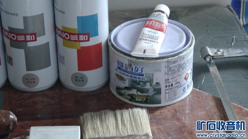

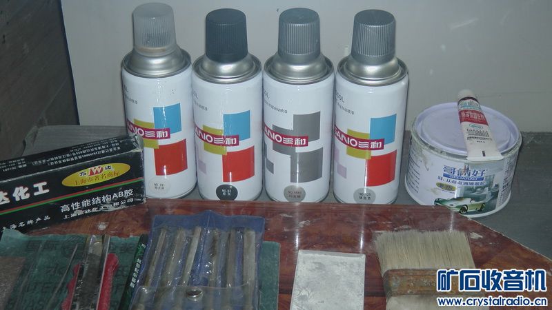

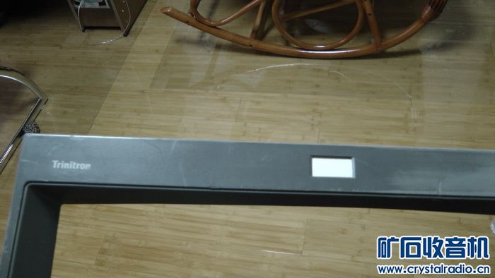

买监视器时商家说的非常好,外观能达到7至8成新旧,收到货后外观简直没法看重伤很多.
机壳硬伤更多根本摆不出手,退货吧运费几百元而且机器内部很好,只能自己动手翻新吧.

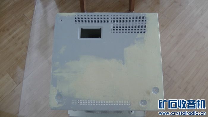

 楼主| 发表于 2014-7-2 08:07:18 | 显示全部楼层
 楼主| 发表于 2014-7-2 08:07:35 | 显示全部楼层
 楼主| 发表于 2014-7-2 08:08:00 | 显示全部楼层

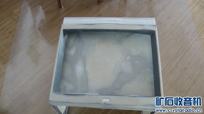

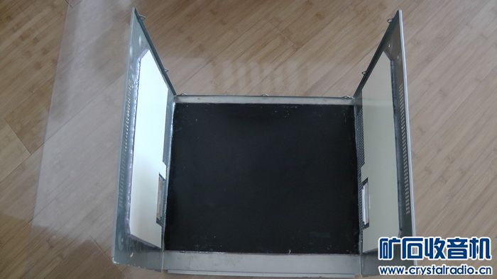

由与机壳板有硬伤平整后不平,在里面粘上加强板(铝塑板).图示
 楼主| 发表于 2014-7-2 08:08:52 | 显示全部楼层
 楼主| 发表于 2014-7-2 08:09:13 | 显示全部楼层

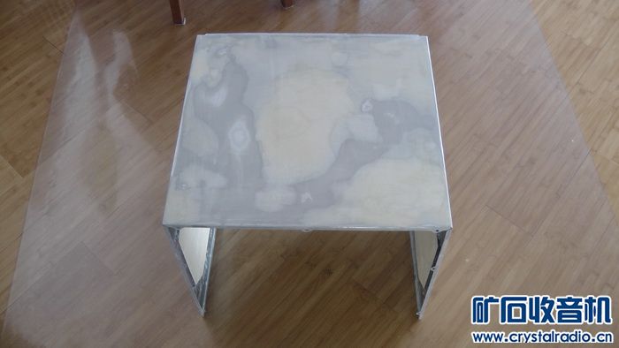

等腻子干燥24小时后用240目水磨砂纸打磨.一定要用水呀.
 楼主| 发表于 2014-7-2 08:10:31 | 显示全部楼层
 楼主| 发表于 2014-7-2 08:11:23 | 显示全部楼层
