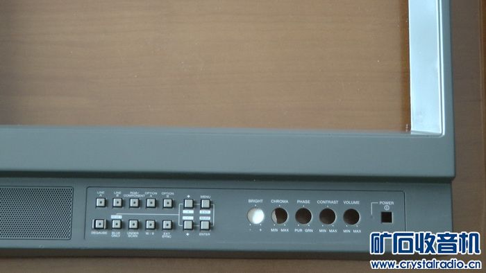

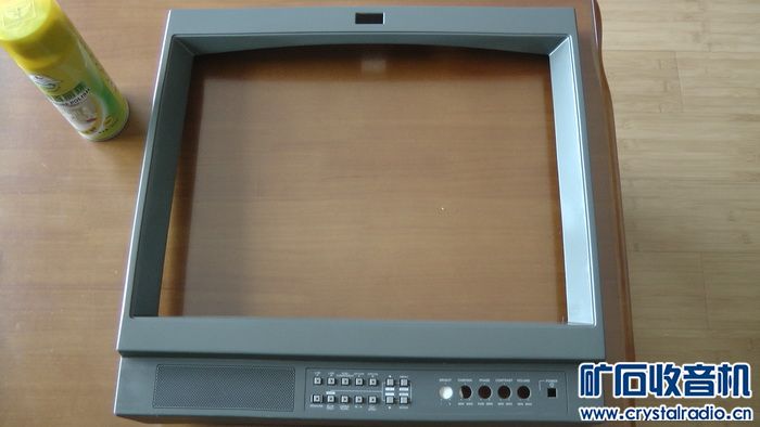

 楼主| 发表于 2014-7-2 08:12:30 | 显示全部楼层
最后用1500目或2000目水砂纸精细打磨,除去灰尘等待喷漆,漆颜色按原机颜色配对.
 楼主| 发表于 2014-7-2 08:12:48 | 显示全部楼层
 楼主| 发表于 2014-7-2 08:13:06 | 显示全部楼层
 楼主| 发表于 2014-7-2 08:14:43 | 显示全部楼层
 楼主| 发表于 2014-7-2 08:14:59 | 显示全部楼层
 楼主| 发表于 2014-7-2 08:15:22 | 显示全部楼层
 楼主| 发表于 2014-7-2 08:15:39 | 显示全部楼层

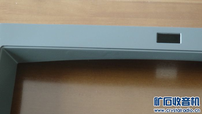

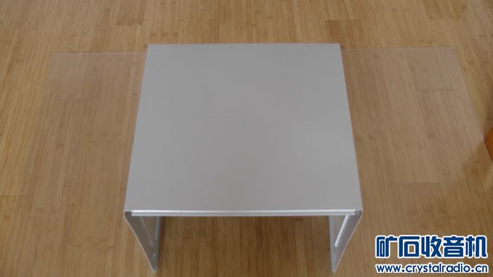

 楼主| 发表于 2014-7-2 08:17:14 | 显示全部楼层
1.有朋友提出自喷漆棵粒粗,自喷漆粘不牢,很快就掉了,这问题确实存在,我采用喷漆工艺多遍精细打磨(溥层多遍喷涂法)
解决棵粒粗等问题.
2.自喷漆所喷物件为室内所用,不存在风吹雨淋等强氧化过程,而且本人在喷漆表面采用亚光油喷盖.
3.应该最根本的是成本投入问题,去汽修厂喷吧小件不愿为你服务,而且收费极高我们手中的旧机在多投入?值吗.
4.调漆颜色用自喷漆很容易对号,特别是机箱外壳用银灰色125号,前面脸用棕灰83号等.
 楼主| 发表于 2014-7-2 08:18:10 | 显示全部楼层
把索尼标安上(先在面框上按标后小柱打孔,用二合一胶粘牢).如果SONY标磨花必须用2000目砂纸打磨光亮,尽可能保证原机一样.
