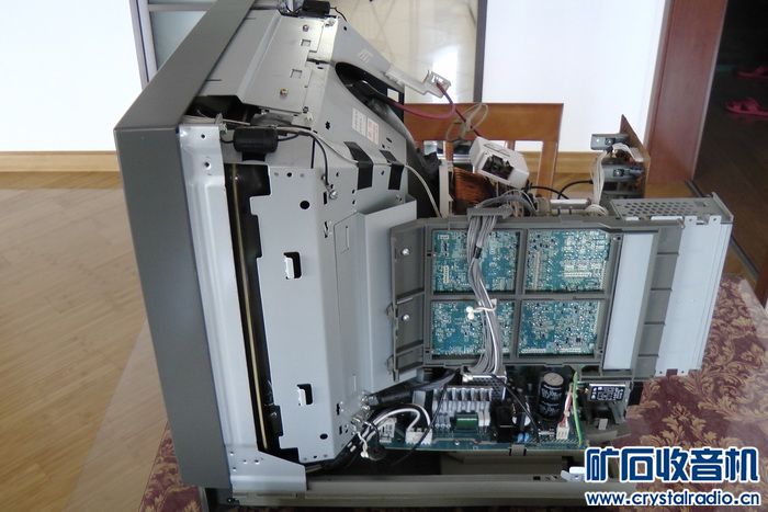

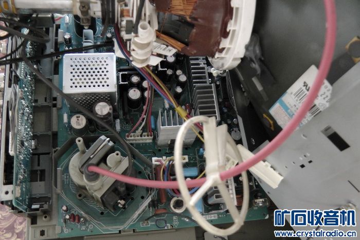

楼主: 老熊猫sdj
发自己翻新外壳的索尼监视器

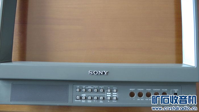

发表于 2014-7-3 08:00:32 | 显示全部楼层
同问 按键边上的字怎么保留的?
发表于 2014-7-3 10:00:47 | 显示全部楼层
chbmt 发表于 2014-7-3 08:00
同问 按键边上的字怎么保留的?
这个是主要问题

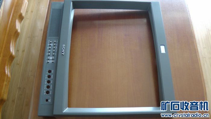

 楼主| 发表于 2014-7-4 07:24:46 | 显示全部楼层
把索尼标安上(先在面框上按标后小柱打孔,用二合一胶粘牢).如果SONY标磨花必须用2000目砂纸打磨光亮,尽可能保证原机一样.
 楼主| 发表于 2014-7-4 07:25:03 | 显示全部楼层
 楼主| 发表于 2014-7-4 08:11:09 | 显示全部楼层
坛内朋友提出:对左上角的特丽珑英文字为啥不保留.
1.这个难度特别大搞印刷吧不值费工费力,贴标吧不真实所以本人取消了.

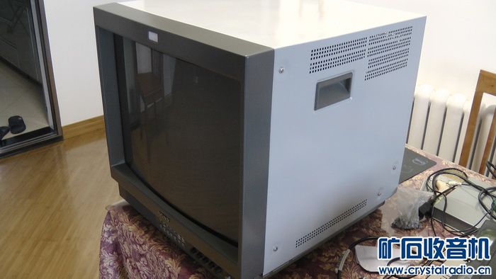

 楼主| 发表于 2014-7-4 08:12:02 | 显示全部楼层
组装及试机
 楼主| 发表于 2014-7-4 08:13:04 | 显示全部楼层
组装及试机
