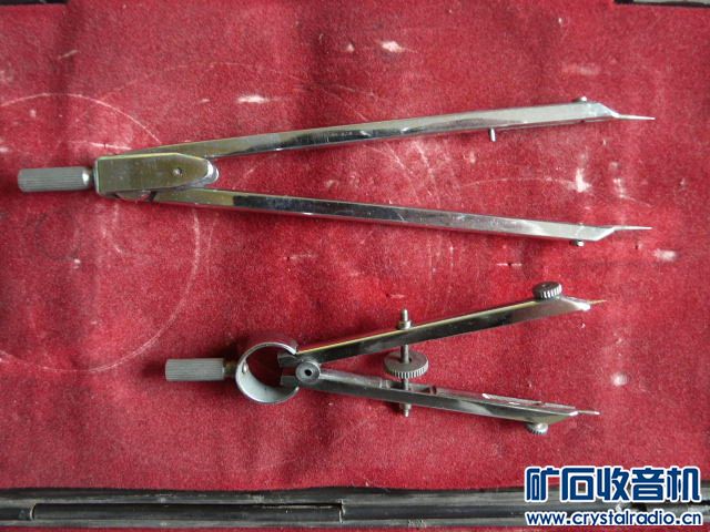

真是眼差了.几个名管曲线被板主一字排开现在才看到.珍贵极了想找了很久了.矿坛有金矿!谢板主/ 看了网友的回复.我更觉自己老了.这个曲线表怎么是栅-1.5v. 250v屏供电压?..现在这个图看失真不能只看-1.5v这条线直不直.是要划一条例如100K的负载斜线.然后用分割规在斜线上0V-.-O.5V.-1V-1.5V.-2V这样比一段段长短来比较出失真吗.不过话又涗回来.如果市面上很多人象我这样禺蠢地读曲线.6N2-T就五百大元一只了阿弥陀佛.很多网友的耳和我的分割规一样.都分得出龙蛇.人家喜欢八百元五千元一只管.你花不起可以用分割规量一下ecc803S的负载斜线.享受一下千元大管的内函. 纽约.原兆业敬上

分割规 是怎么回事?

    这个“分割规”我好像有映像,如果我没记错的话应该就是圆规,只是它的用处不是画圆,而是度量比较,笔尖都是钢针,不用铅笔或者水笔。
发表于 2011-7-19 22:22:18 | 显示全部楼层
应该与钳工用的划规很相似。
发表于 2011-7-19 22:23:23 | 显示全部楼层
但与划规有不同,一个是纸上作业,划规是金属器件上作业。
发表于 2011-7-20 09:55:05 | 显示全部楼层
我们叫分规,有大有小,手工制图用。

分规(上),弹簧分规(下):
