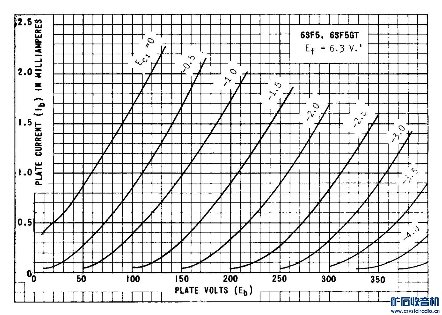

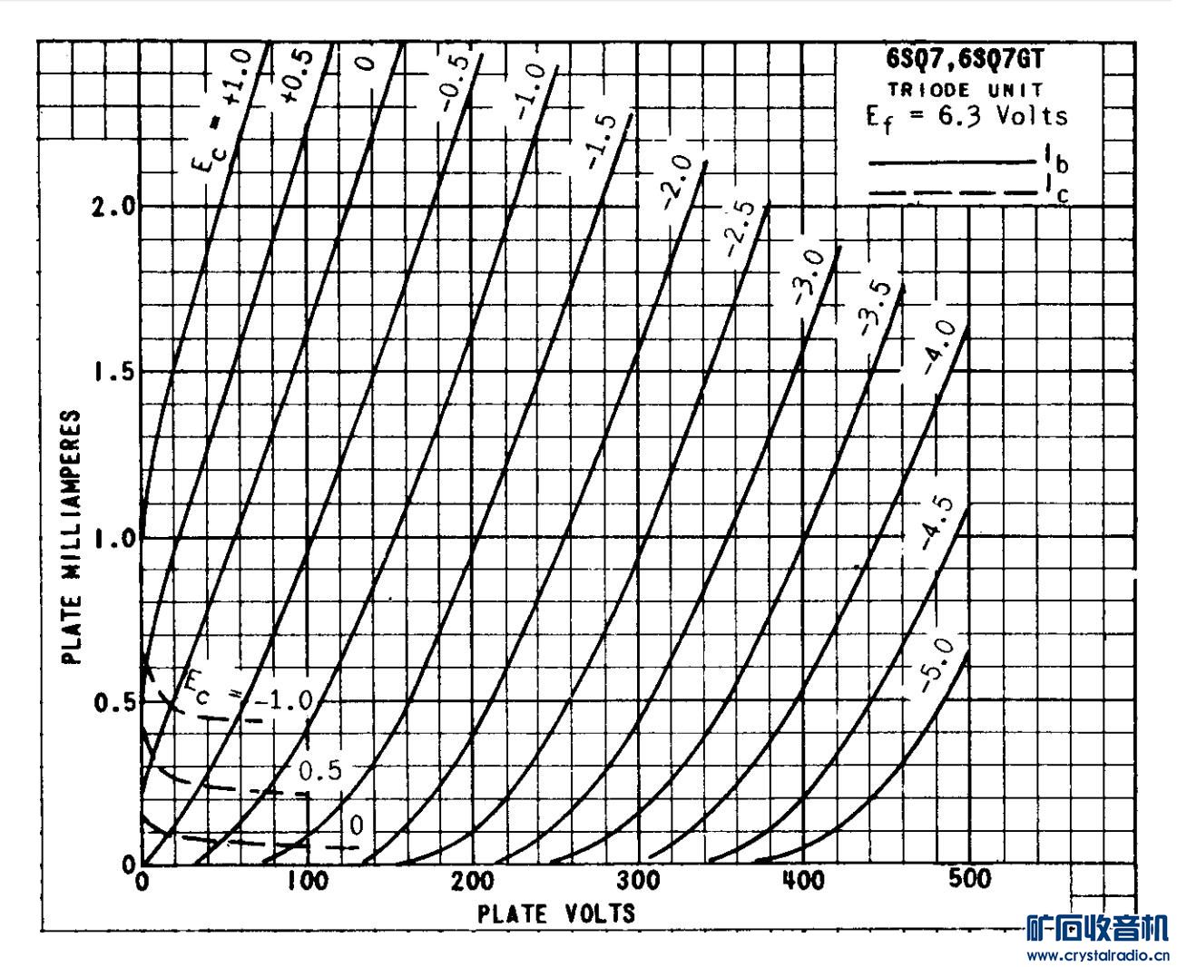

发表于 2021-5-3 13:30:04 | 显示全部楼层
这类三极管(参数为μ=100,S=1.0^1.6mA/V),工作点选在(Vg=-1.5V;Ik=1mA;Ra=100K),失真应该还是可以接受的。特性曲线线性还是比较好的(如图)!
发表于 2021-5-3 15:27:21 | 显示全部楼层
屏极电阻100K看似很大,其实对于这些管子来说,已经算是偏小了。u=100的管子,屏极电阻如果选用100K,实际的放大倍数只剩下50-60倍了,就这还没算下一级的栅极电阻的影响。所以以前曾经有人说过这类高U管子并不太适合当今的音频电路,一度被人冷落,即使用也经常被拿来并联使用。只是近几年随着洋管子越来越少,12AX7慢慢又被人追捧了。

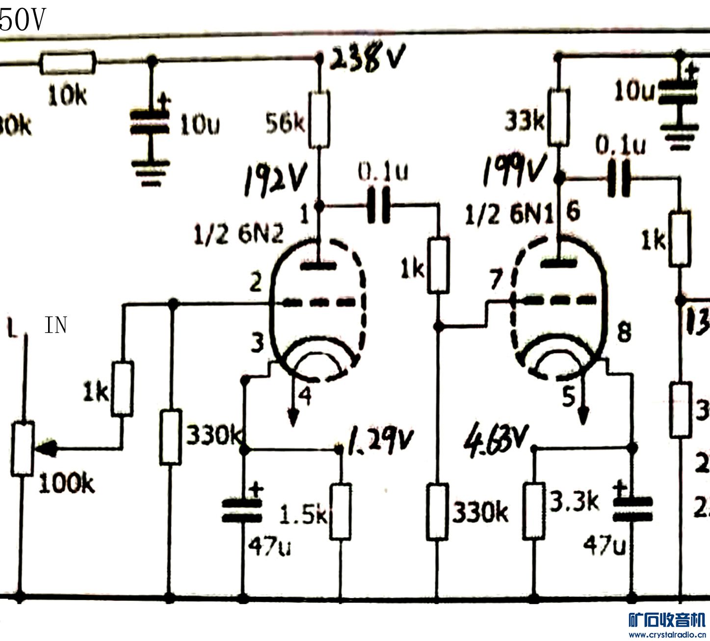

刚看到,学习了,
根据老师们讲的曲线图
半懂不懂啊
说说我实际的选用
6N2-6N1前级两级放大
电源电压:275V
第一级6N2  屏极电阻100K,阴极电阻2K,栅压1.75V
第2级6N1  屏极电阻47K,阴极电阻500,栅压1.78V
我初学初用.乱搞的!
看了好多图。也没搞懂!!
上图

该图为6N2的特性曲线,设Vbb为250V(由于RC耦合电路放大电路屏流较小,因此Vbb可以视为屏极电压Ua),屏极电阻为120K,250V/120K≈2mA,从横坐标Ua250V、屏极电流0处到纵坐标屏极电流2mA、Ua0V处连接一直线,该直线为负载线,选取栅极电压为-1V,负载曲线与-1V曲线相交于Q点,Q点的屏极电流为0.8mA,屏极电压为100V。阴极电阻Rk=1V/0.0008A=1.25K,取标称值1.2K(电压放大多采用自给偏压);最低频率设为10Hz,阴极旁路电容Ck≥318/1.2x10=26微法,取33~47微法,耐压大于10V的电解电容。次级栅极电阻取470K,Cc≥318/470x10=0.068微法,取0.1~0.2微法(输入端栅极电阻如果为470K,输入端耦合电容数值与Cc同)。从该负载线还可以看出,如果输入信号电压为0.5V(峰值0.7V没有超过-1V),其栅极负压的变化范围是-0.5V~-1.5V=1V,而屏极电压变化范围是98~162V=64V,其电压放大倍数为64。根据公式计算增益Go=μRL/(rp+RL),RL=Rp·Rg'/(Rp+Rg')。已知6N2放大系数为97.5,rp46.5K,Rp为120K,Rg'为470K,RL=95.6K,Go=65.6,与通过曲线得出的数据基本一致。

发表于 2022-3-23 14:49:35 来自手机 | 显示全部楼层
6N2这管子,用于推动?推什么呢?2A3之类,恐怕推不起吧
