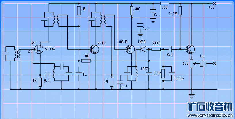

再贡献一张双栅管变频的版本。
用双栅管变频是王道,居然一点噪声没有了。用原来的振荡线圈,天线线圈次级接入即可,不必初级全部接入,居然灵敏度比原来三极管变频的版本还要高。三极管变频电路弄不好会停振,会间歇振荡,双栅管变频完全没有这类现象,电路还简单,振荡线圈还容易设计,强烈推荐。

零栅压时,双栅管的Yfs的图形类似于扫把状,当输入和本振电压过零点时,会影响其跨导,导致本振不稳定。提高 ...
将BF998用作变频或者混频时,G1,G2必须等电位。
将BF998用于线性放大或者单独的振荡器,G2栅才需要偏置到一个较高的电压。
这种变频电路用于中短波没有问题,用于调频则不容易起振。

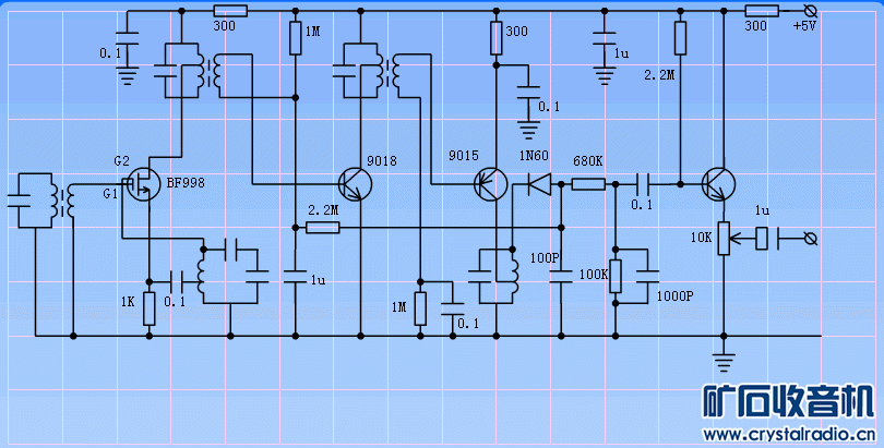

优化了一下退耦电路。
高频与低频电路之间应有所隔离,高频部分只有二中放的退耦是必要的,因为这一级信号最强,发射极供电端串入退耦电路后,二中放产生的高频信号就不会跑到电源线上。BF998没有偏置电路,对电源线干扰是“免疫”的。一中放信号弱,对电源线产生的干扰很微弱,而且高频部分也没有干扰的受端,因此退耦电路可以省略。

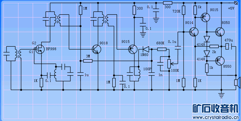

这个是结合了分立元件小功放的完整电路图。
由于小功放的输入阻抗较高,取消了射极输出器。
如果追求灵敏度,可以把天线线圈的初级直接接到双栅管的G1上,一中放选放大倍数较高的9014。
