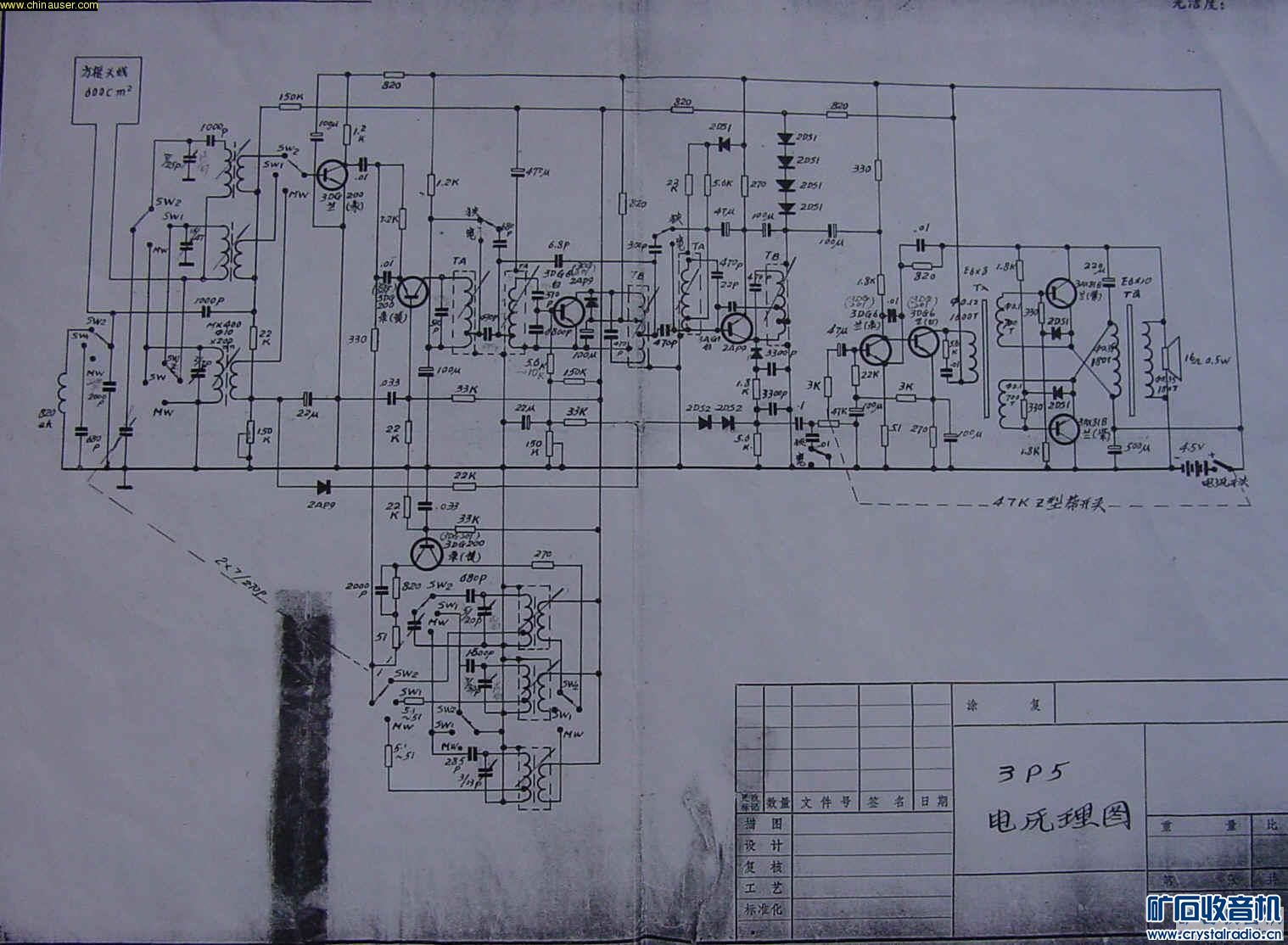

发表于 2014-5-24 14:04:20 | 显示全部楼层
看看中国最具神秘色彩的无量产怪机-3P5的末中放/检波.又有何评击?javascript:;
这是台三级机价钱.一级机性能的被某些政治环境被迫停产怪机.〔付手说免悟入助听敌台之疑〕
但是这台机的检波级与中放绝不要以为和楼主的同是直接交连.就是升压十倍.这圈数比.仍不得而知
