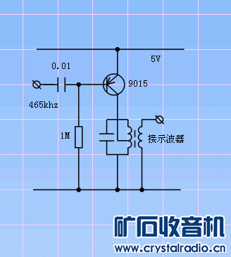

你可以做一个实验,实际测试一下检波电路对中周有载Q值的影响。使用这样的测试电路。
测试方法:
用示波器0.1V/DIV档测试中周次级线圈上的波形,调节中周的磁帽,使示波器上的光带达到最大。然后调节高频信号发生器的输出幅度,使示波器上信号的光带正好占满2大格,这时峰峰值为0.2V。然后调节信号发生器的频率,使示波器上的光带幅度减少3个刻度,即中周内的信号振幅变为原来振幅0.7,这时频率变化量的2倍就是中周的3db带宽。中心频率除以3db带宽就是中周的有载Q值。

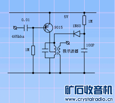

我的实验结果是,当没有检波电路时,信号发生器偏调2kHZ,幅度变化为原来的0.7,这时3db带宽为4khz,有载Q值约为116。当使用下面的电路,测试结果是偏调3khz幅度变化为原来的0.7,这时3db带宽为6khz,有载Q值为77。
另外,这个电路的中心频率几乎没有变化,说明检波器引入的电容很小。
其实当二极管施加偏压时,检波器对地的负载电阻是不必要的,这样就够了:
这样可以进一步减小对中周的损耗。
我所使用的测试中周是一种黄色磁帽的7*7中周,内置谐振电容,可能是某种集成电路收音机中用的。它比传统的TTF-2系列的中周有更小的接入比,初级接入比大约1:5,即初级接入到电路中的圈数只有初级总圈数的1/5。这是中周的有载Q值测试比较高的一个原因。如果使用当初为锗管设计的TTF-2系列中周,有载Q值可能要低一些。
发表于 2014-8-26 12:54:39 | 显示全部楼层
测试方法:
这或许就是你坚持实验的原因。尽管你的实验电路并不合理,但只要你看到检波电路对Q值的影响就好办了
你测的是等幅波,100p电容在几个周期后充放电不明显了,但要是1kc三角波调制后的465调幅波呢,三角波的一个边每个周期都有明显的充电,另一个边则没有明显充电,也就是一个边Q值大,一个边Q值小,一个三角波经这么一折腾检波出来就面目全非了,提三角波仅仅是打个比方,实际上只要是波形有起伏,都会受不同程度的影响
类似的电路和实验在七八十年代整机厂和爱好者都做过,记得一款成熟的电路是末级中周初级热端接场效应管跟随器,电路虽然成功,但整机指标却并不高
这类大信号检波的说法不少,归根结底还是业余人士居多,其实这是个伪命题,现行的调制标准是语言类节目调制度为40%,音乐类节目为30%,只要信号强度足以检出音频信号,载波的未调制部分就已经抵消了二极管的死区电压,你追求大的检波信号意义何在呢?除了930和1395处杂音严重之外到底起到了什么作用?
