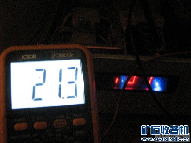

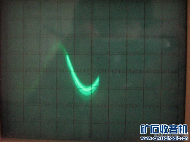

楼上几位老兄吵吵几天很有意思哈,在目前科技状态下,感觉你们单一说自己数字表、指针表都正确的就带有武断性、局限性了,也不具备参考价值.....
下面几幅图片就能说明问题,用示波器测试CDM4光头时的185MV滚动波形图片。另张是用指针表测试该点185MV摆动电压以及幅度,在这种情况下数字表是不具备查看电压摆幅的(以后不敢说),再一张就是数字表测试接地直流电压值,在这样情况下即使精度为1%指针表,也肯定没数字表精确。
本人维修、DIY时数字/指针两样工具都必备,在现有科技条件下合理搭配两种表的优/缺点这才是王道.......

185MV滚动波形
185MV滚动波形
数字表测试接地直流电压
数字表测试接地直流电压
