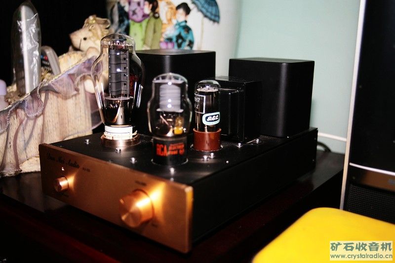

 楼主| 发表于 2009-5-15 15:20:14 | 显示全部楼层
说实话,现在我的300b低频已经十分好,主要在调整味道呢
毕竟是咪咪的牛,且按照我的要求增大了初级电感量。6f6推动级也力度足够。
就是味道方面还要细细琢磨
 楼主| 发表于 2009-5-21 23:06:36 | 显示全部楼层
当曙光300BC换成全真吊钩灯丝茄子,当美国GE的6J5换成英国GEC的CV1067时……
 楼主| 发表于 2009-5-21 23:07:54 | 显示全部楼层
上图!
我才感到没有自己满意的葫芦6F6是多么悲哀

 楼主| 发表于 2009-5-27 12:42:05 | 显示全部楼层
这两天发现了一个问题
就是加拿大产的GE6J5声音比较浑厚,而英国GEC产的CV1067声音相对清秀。
 楼主| 发表于 2009-6-3 22:59:31 | 显示全部楼层
终于圆满了
gec的cv1067+rca的6f6+桂光300b
