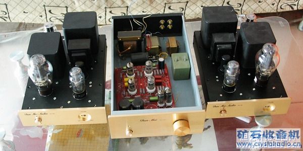

经过漫长的准备和构思,300B开工了。
这是布局

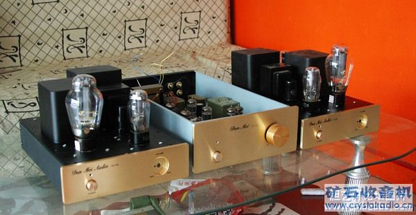

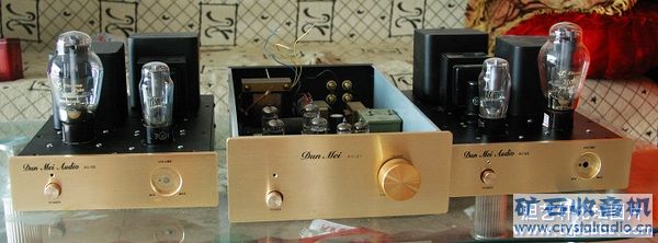

 楼主| 发表于 2008-12-11 19:44:40 | 显示全部楼层
和我的禾田茂式前级在一起

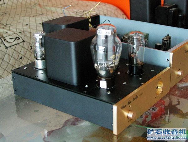

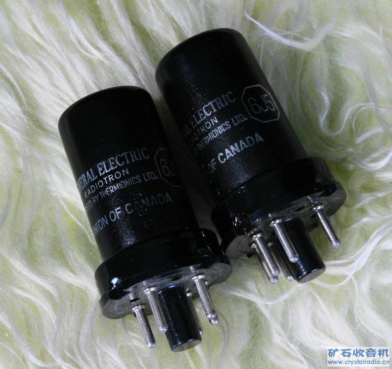

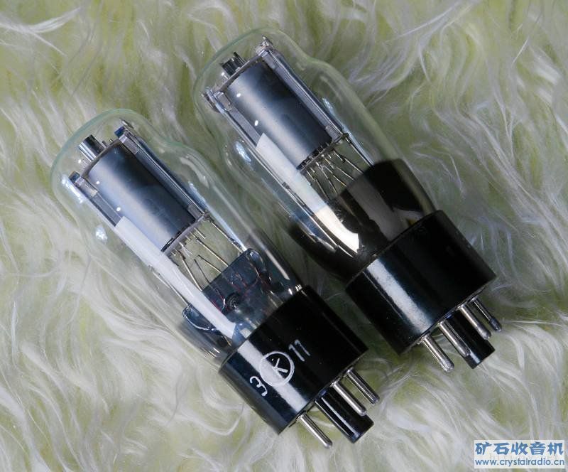

 楼主| 发表于 2008-12-11 19:46:43 | 显示全部楼层
这台机器用的管子

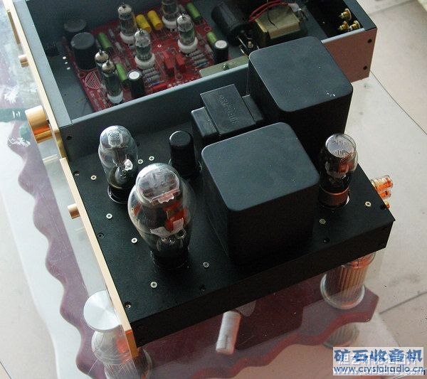

 楼主| 发表于 2008-12-11 19:51:24 | 显示全部楼层
整流管选用了曙光5ar4
为的是旁热管可以有效延缓开机的电流冲击,保护价格昂贵的进口管和300b
发表于 2008-12-12 00:38:08 | 显示全部楼层
回复 6# 蓝色DIY 的帖子
看到的是曙光的300BC

发表于 2008-12-12 00:56:42 | 显示全部楼层

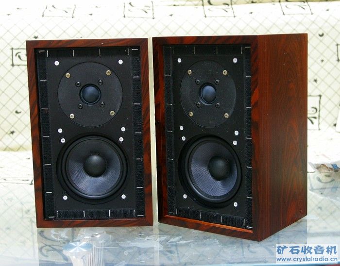

个人感觉 苏6中6 和 BC 比较一般, 个人感受LZ不要见怪,开心旧好~~

 楼主| 发表于 2008-12-12 14:29:50 | 显示全部楼层
曙光的300bc是石墨屏的,理论上功率会更大一些。至于苏联的6中6,可以代换的管子有6v6和6f6,正在寻觅中。
