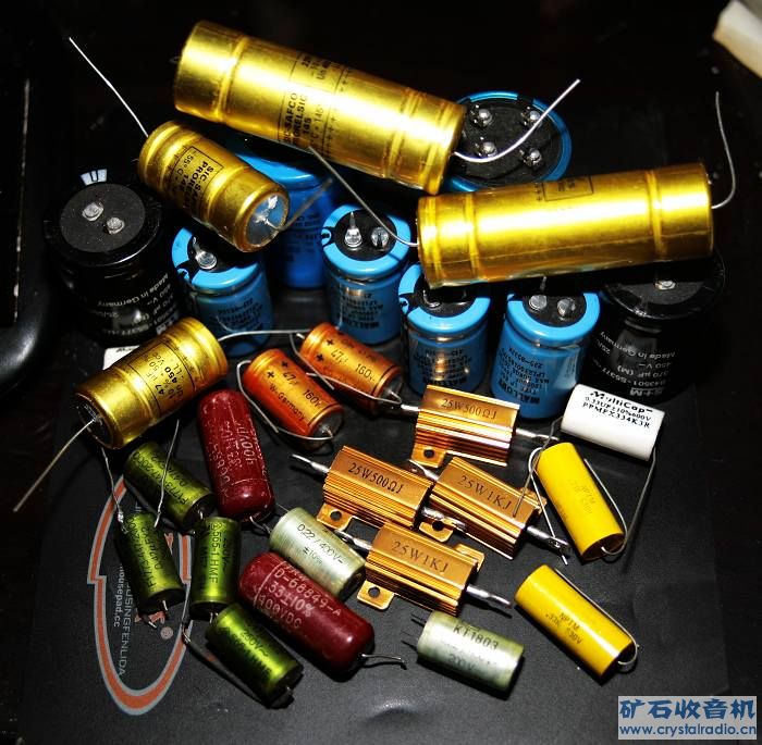

 楼主| 发表于 2008-12-17 19:31:52 | 显示全部楼层
料已备齐,这几天该开始焊接了

 楼主| 发表于 2008-12-18 18:40:35 | 显示全部楼层
上牛图,这是一个声道的,电源牛在左下,扼流圈在左上,右边是输出牛,但是这对输出牛是代用品,因为新疆的肥牛还没有到,这个姑且当作炮灰牛

 楼主| 发表于 2009-4-27 12:45:04 | 显示全部楼层
回李兄:这一是我第四次装300B了,前几次不是声音不满意就是外观不满意。再加上一直没有找到我喜欢的牛牛,所以这台300B也是非常难产。
光电路我大约就收集了上百种,各种元件买了无其数,整流管就有六种,电压放大管子准备了十多对,推动管在EL34、6V6、6L6、6F6、6Y6等功率管和五极管、三极管中间徘徊不定。
单五极管推300B声音活泼、中频迷人。但是低频不足,300B吃不饱
三极管+推动管推300B,功率足够,动态十足,但是少了些韵味
五极管+推动管推300B,韵味有了,噪音也有了,我个人是处理不好
高U三极管+推动管推300B,胆味浓郁,但是容易失真
中U三极管+推动管推300B是我这次的选择,开声以后才知道效果
