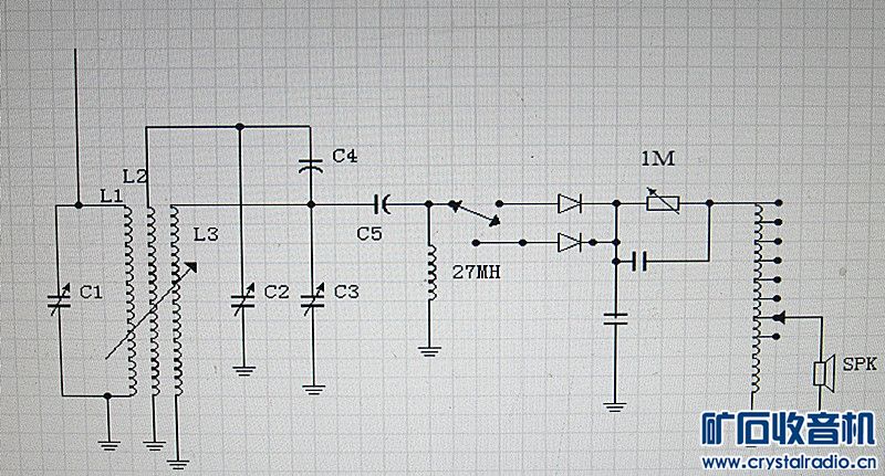

 楼主| 发表于 2014-5-12 16:33:38 | 显示全部楼层
找了个小软件画了个图.没存上.还要注册.多亏事先拍了个片.
L2.C2  L3.C3都谐振于中波.天线槽路本想也谐振于中波全段.但线不够了.电感量只有77UH了.低端9千赫开始了.一点小遗憾.C4.C5都是拆的旧东西. 5/20P.  班尼电容0.1微法.滤波电容2200P..唉.忘画电流表了..电流表两端并个0.1电容

发表于 2014-5-13 07:35:19 | 显示全部楼层
学习啦,三回路,75号线路,有一个是真矿石,大工程。

 楼主| 发表于 2014-5-13 08:44:55 | 显示全部楼层
黄老师.贴个75号电路学习一下

发表于 2014-5-13 10:04:34 | 显示全部楼层
   使用Q表测试75号电路的实验
请看 lq19512003 班长的。
 楼主| 发表于 2014-5-13 10:19:36 | 显示全部楼层
百度上搜了下75号电路并看了本坛各位老师对此电路的解析.受益匪浅.此电路有些深层次的东西.比我做的好若干信.调节更精细....抽空做一下
