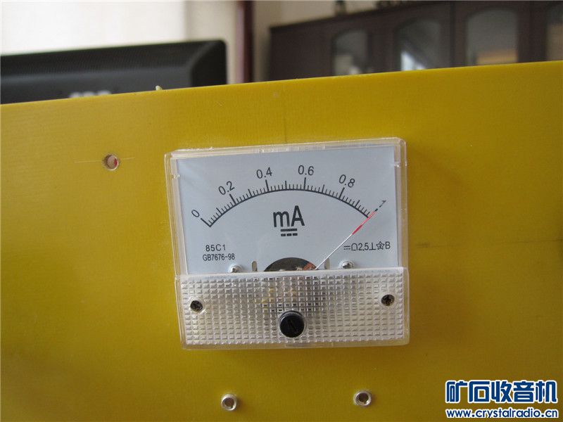

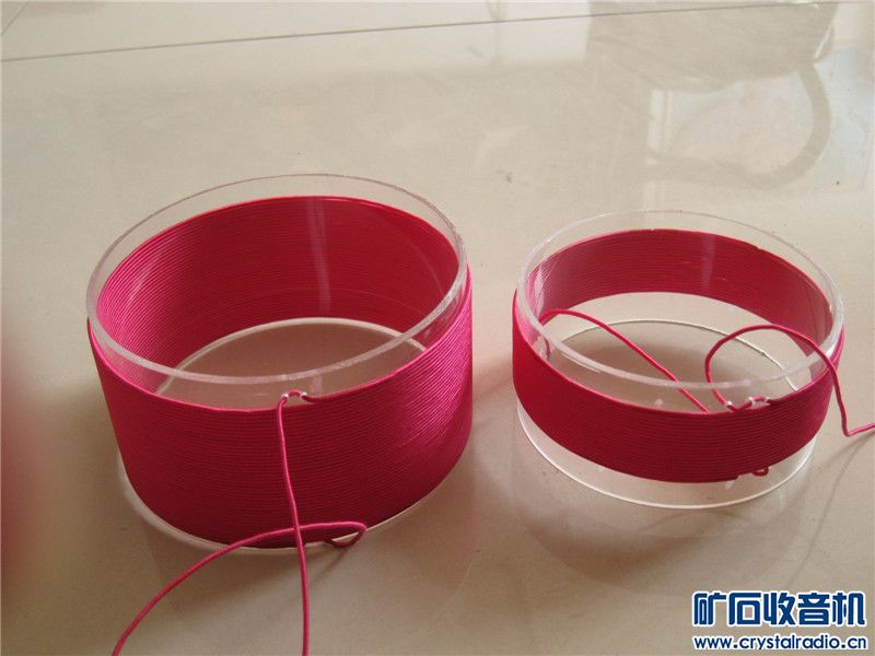

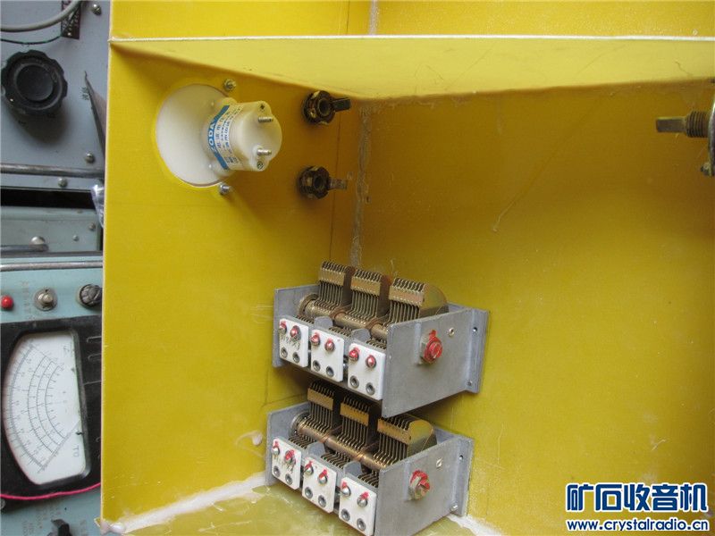

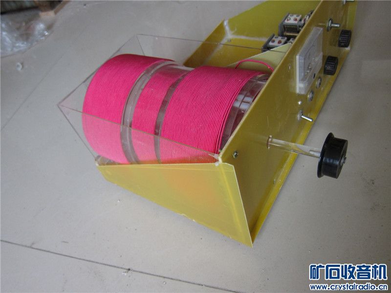

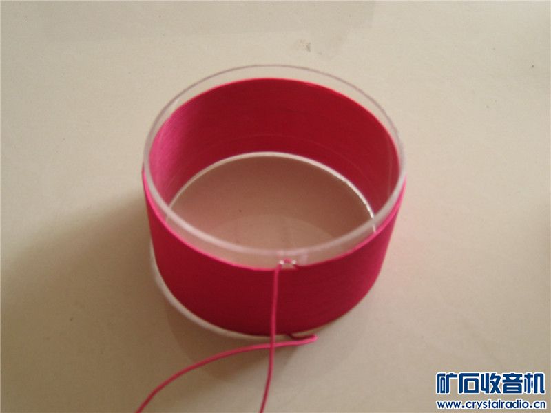

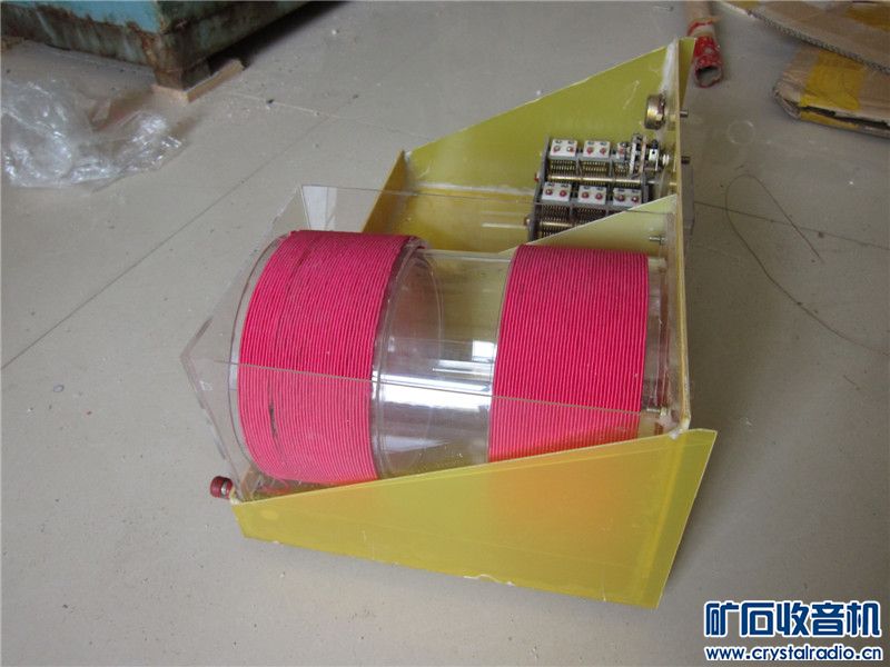

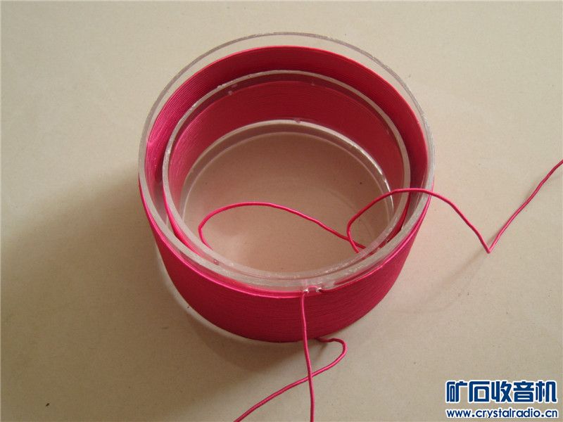

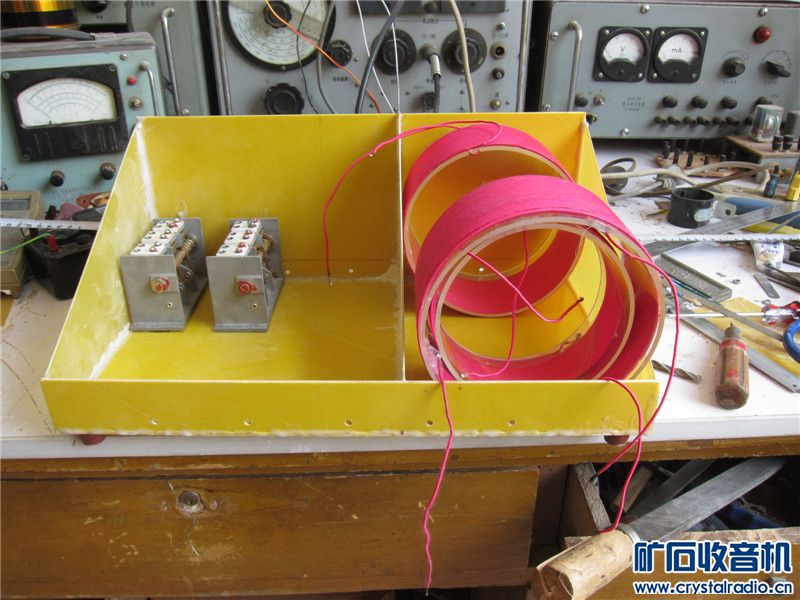

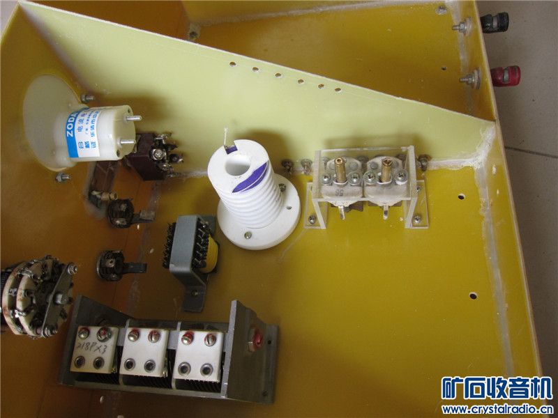

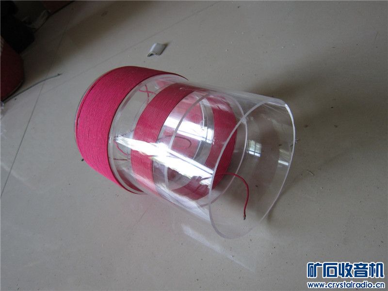

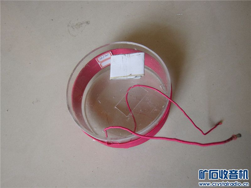

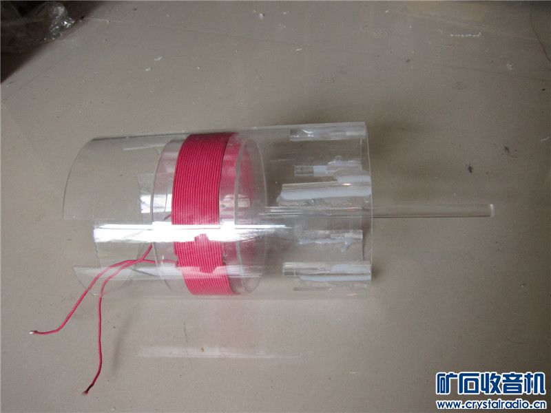

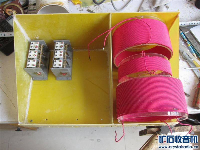

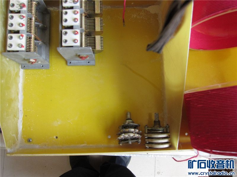

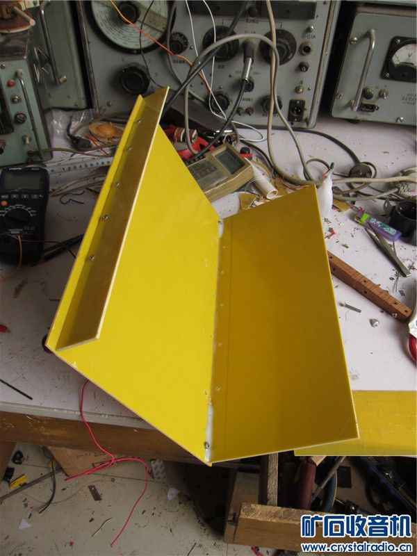

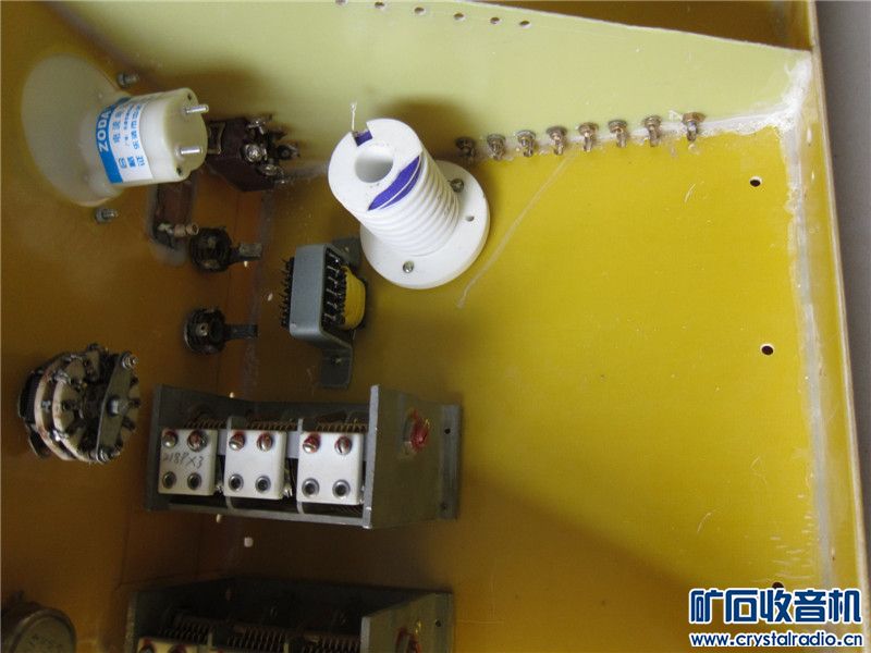

做了个调台特麻烦的矿机.可调的东西太多.凡是耦合的地方都能调整.天线线圈和耦合线圈用推拉式调整.三个回路都用单独的单联.耦合小电容也用了小空气可变.这样虽调台麻烦些.但只要捕捉住电台.通过各种调整总能把这个电台调的无干扰.线圈用不同直径的有机玻璃管做的.最租的160MM.线是0.04*660.机壳用绝缘板粘合的.这机器做也麻烦.就不说过程和数据了.只是提供一种思路吧

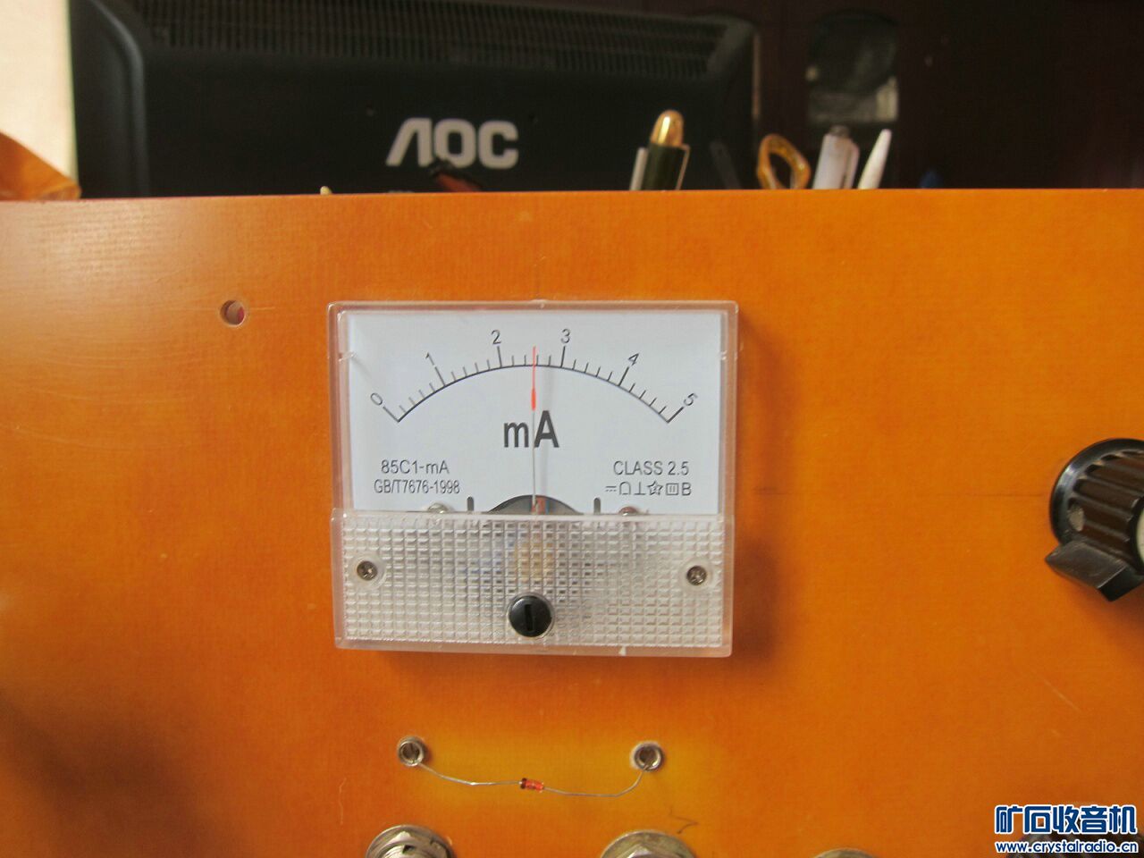

版主老师,矿石机一般用什么样的电流表好,多大毫安的,如何连接到矿石机上,请推荐一个表。谢谢
电流表用什么样的都行,至于最大电流多少要根据每个人的情况定。如果你的矿机电流只有5uA,你却用一只1mA的,那你什么也看不到。一般情况建议买一只50uA表头,即便宜又实用,约10元左右。如果电流超过50uA,可以在表头上并连电阻扩展量程。
电流表可以串连在回路中也可以与负载并连。串联使用请在表头上并一电容以减小音频阻抗。并连使用要在电路中串联一个电感,以阻断音频。

 楼主| 发表于 2014-5-9 07:37:46 | 显示全部楼层
hhyy99 发表于 2014-5-8 18:51
大线圈真漂亮!
给个线路图,说说三个线圈作用,两个大线圈是如何调距离?
有机管共三层.天线线圈在有机管最里边.靠拉动滑行.L2.L3在最外层.手动调节距离

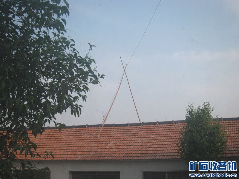

 楼主| 发表于 2014-5-8 17:42:19 | 显示全部楼层
天线约50米长.比平房顶高6.7米吧.用两根竹杆交叉架上的

发表于 2014-5-9 08:20:54 | 显示全部楼层
强捍MA级的矿机。我的天线只有8米左右弄了N久最高也只能到40UA。看来要想大声还得在天线上下功夫啊。

1MA电流?天线有那里
威猛
 楼主| 发表于 2014-5-8 17:44:23 | 显示全部楼层
刚开始邮购的100UA电流表.没法用.又重新购的1MA的
发表于 2014-5-8 18:12:27 | 显示全部楼层
1ma单管机了

发表于 2014-5-8 18:50:18 | 显示全部楼层
从图片看,楼主的可变、线圈,都能实现高Q的。再加上50米、高度应该在10米左右的天线,效果一定不错吧。

发表于 2014-5-8 19:06:26 | 显示全部楼层
用的什么线?里茨线 ?
