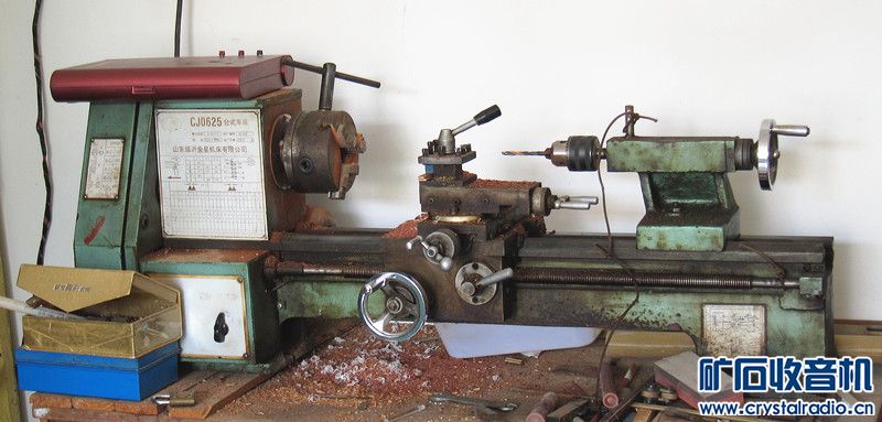

姜老师厉害,做的真漂亮,里面的那个线圈管可以用尼龙棒车个螺纹,不就可以旋转调节了
 楼主| 发表于 2014-5-9 08:15:01 | 显示全部楼层
这是个遗感.我的小车床不能挑丝.

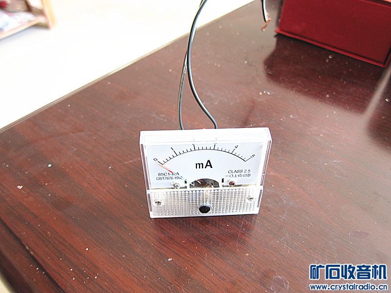

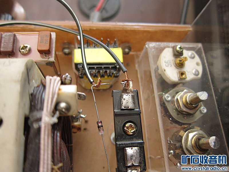

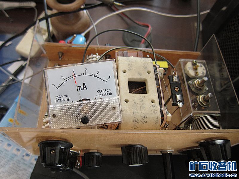

黄老师.电台线圈的矿机没设计上面板电流表.刚才把表串入测了一下.有点奇怪了.
用这个表
串入测量
 楼主| 发表于 2014-5-9 09:01:52 | 显示全部楼层
电流大了.但声音似乎没大了多少.表是新购的.是不是误差过大了
