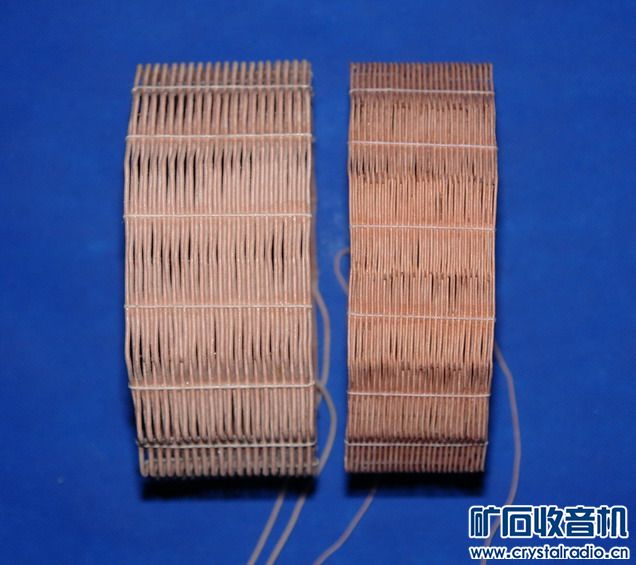

发表于 2014-5-1 08:08:14 | 显示全部楼层
大千世界 发表于 2014-5-1 07:43
Q表不是我生产的,你要坚信我的Q表坏了,就拜托您仿制一个和我一样的线圈送到李版主那测测。争论这问题没 ...
直径150mm的270线圈来了,50T/460uH,左边是660线圈 40T /251uH
图中两线圈Q值
        KHz         0.04x270                0.04x660
       500                 843                      1166
       600                 925                      1259
       700                 970                      1298
       800                1003                     1302
       900                970                       1298
      1000               935                       1235
      1100               886                       1176
      1200             测不出                    1112
拜托你了,以后不要说你的270线比660线好了!这会误导许多年青人!

 楼主| 发表于 2014-5-1 08:23:52 | 显示全部楼层
hhyy99 发表于 2014-5-1 08:08
直径150mm的270线圈来了,50T/460uH左边是660线圈
数据很有说服力,测试图也发上来学习一下。既使是这种结果,T50也要远远优于那个小磁棒了。

那个270丅50的宽度好像有点不对,测试照片?

发表于 2014-5-1 08:54:42 | 显示全部楼层
270线圈宽度47mm,和你的一样吗?660线圈60mm。

 楼主| 发表于 2014-5-1 08:58:00 | 显示全部楼层
我的是3.2cm,比较严格的5:1。 友情电子买的270的线,估计不是假的。

发表于 2014-5-1 09:40:06 | 显示全部楼层
大千世界 发表于 2014-5-1 09:23
你那是3:1的线圈了。
270线圈如果拆10圈,凑够你所谓5/1,Q值一定比现在低,你信吗?
线圈的直径/宽度比实际上没有意义,同样直径的线圈,同样匝数,用线直径不一样其宽度不一样。比如用270线/40匝/宽度30mm/Q值1000,660线/40匝/宽度60mm/Q值1300     你要哪个呢?
