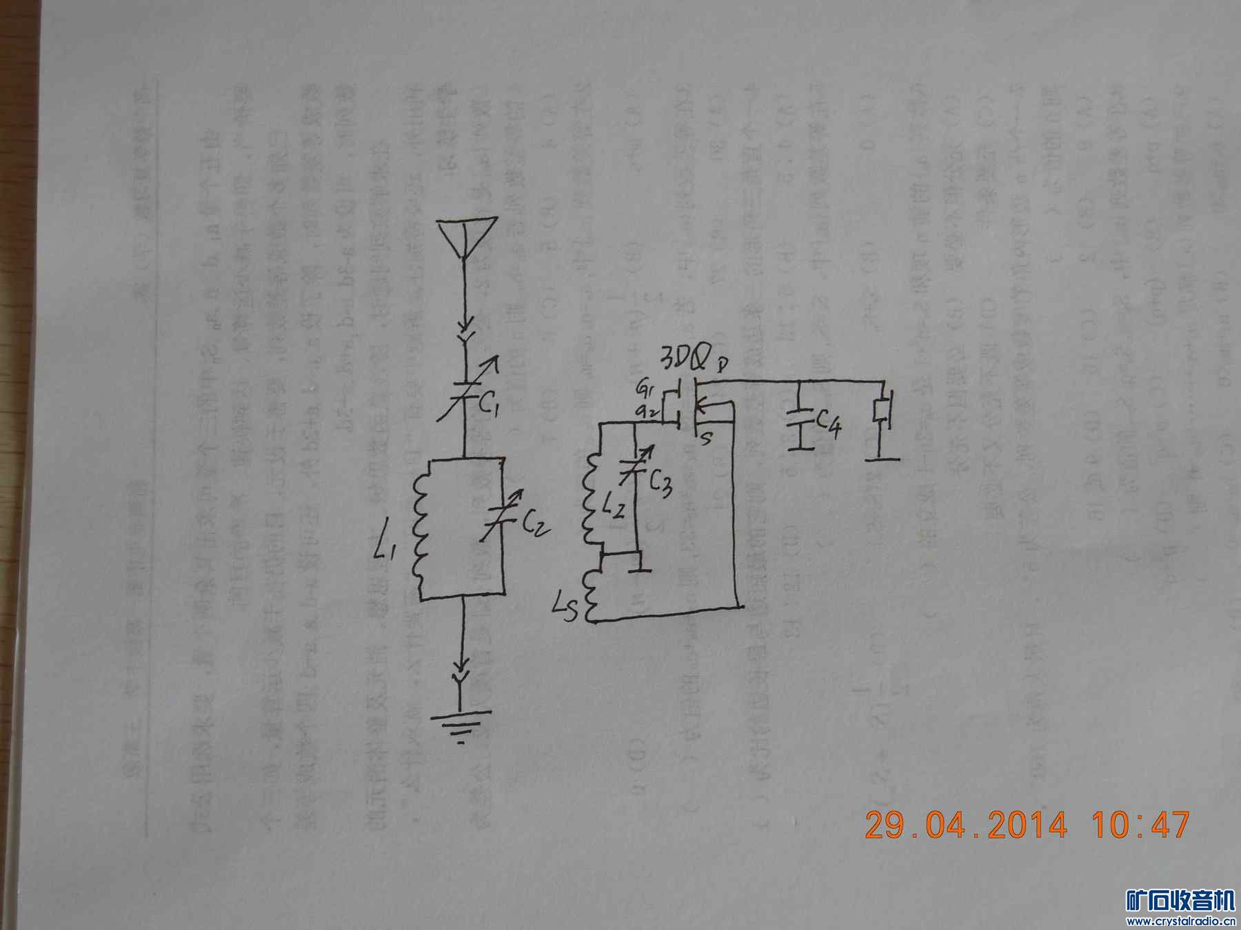

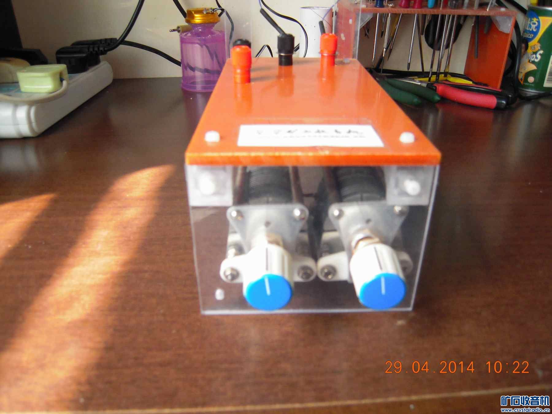

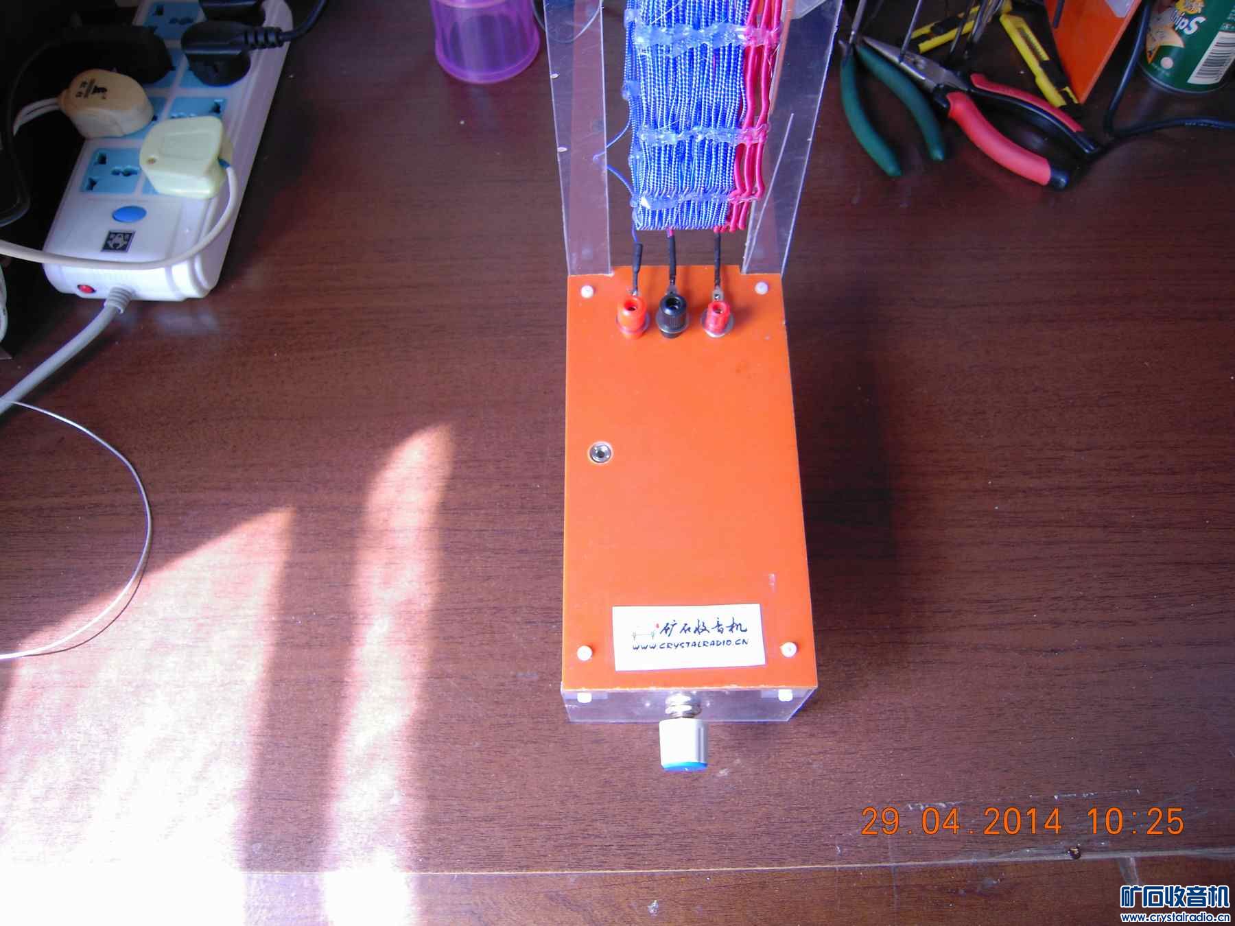

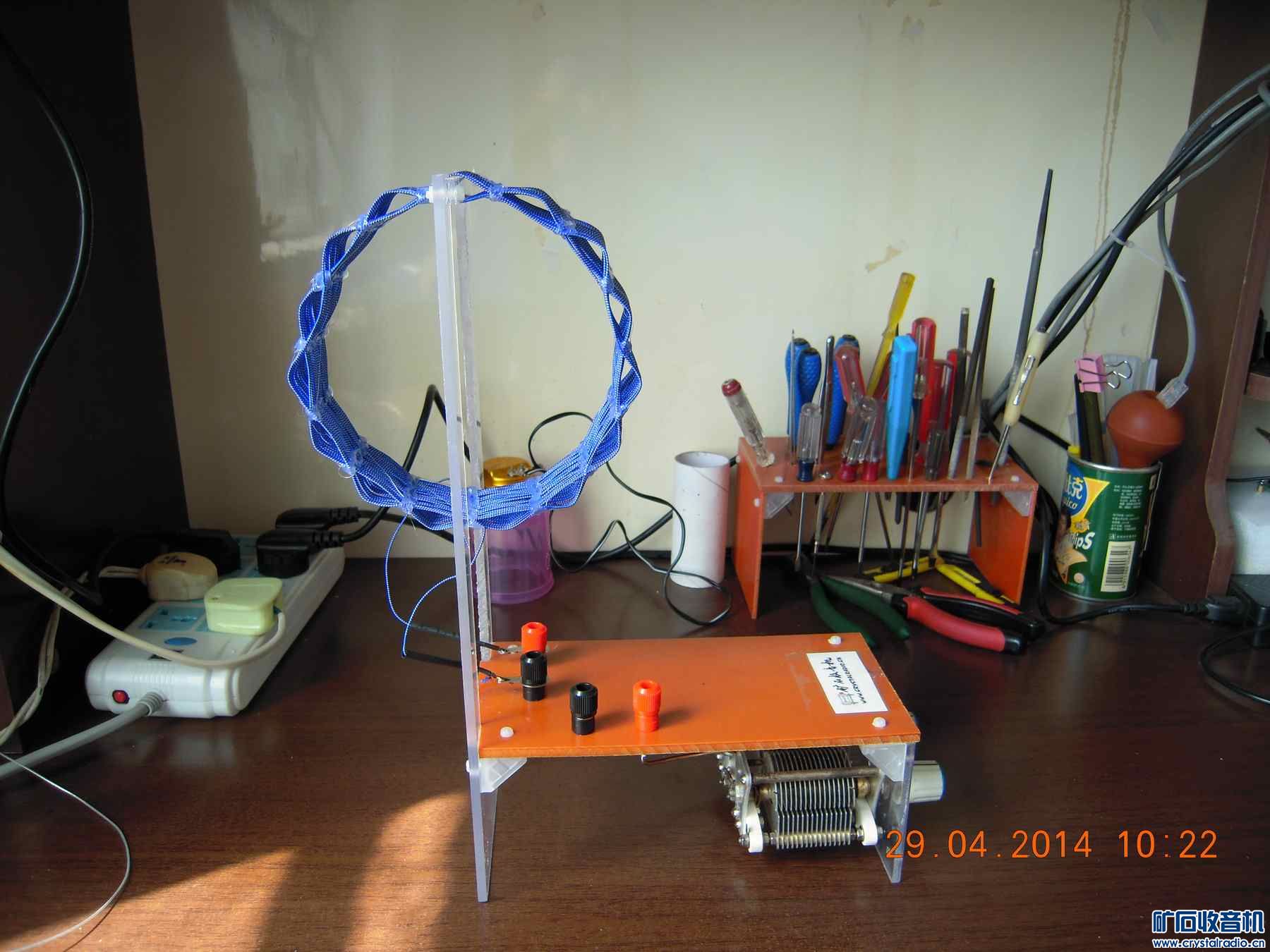

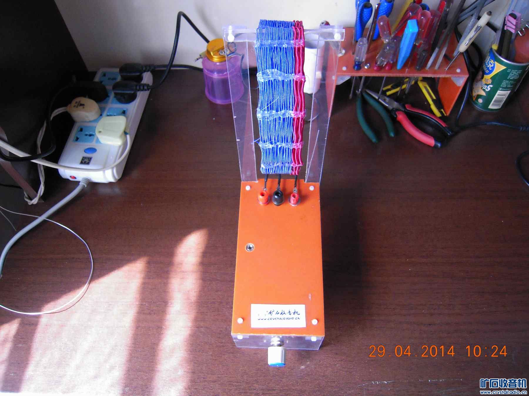

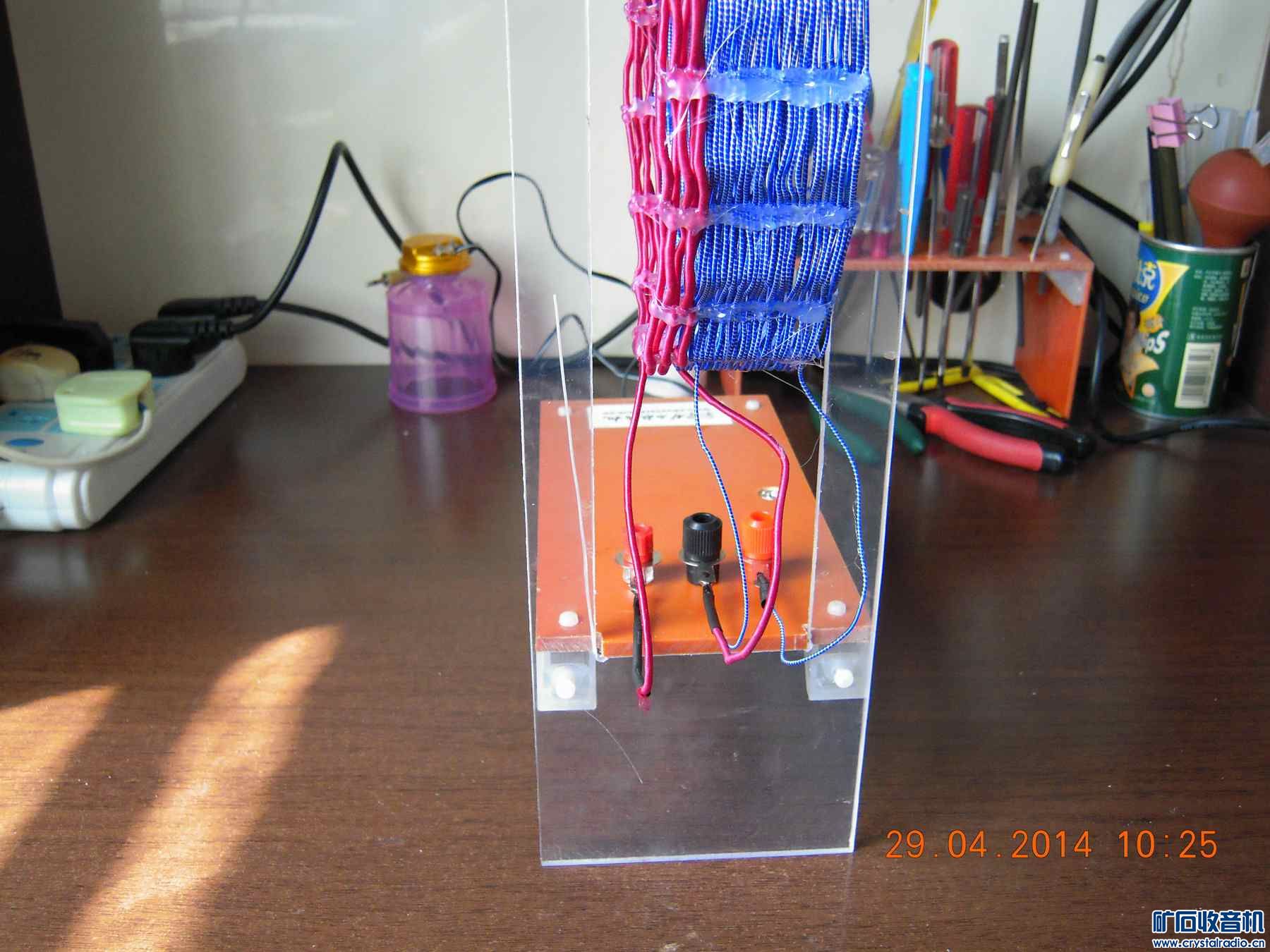

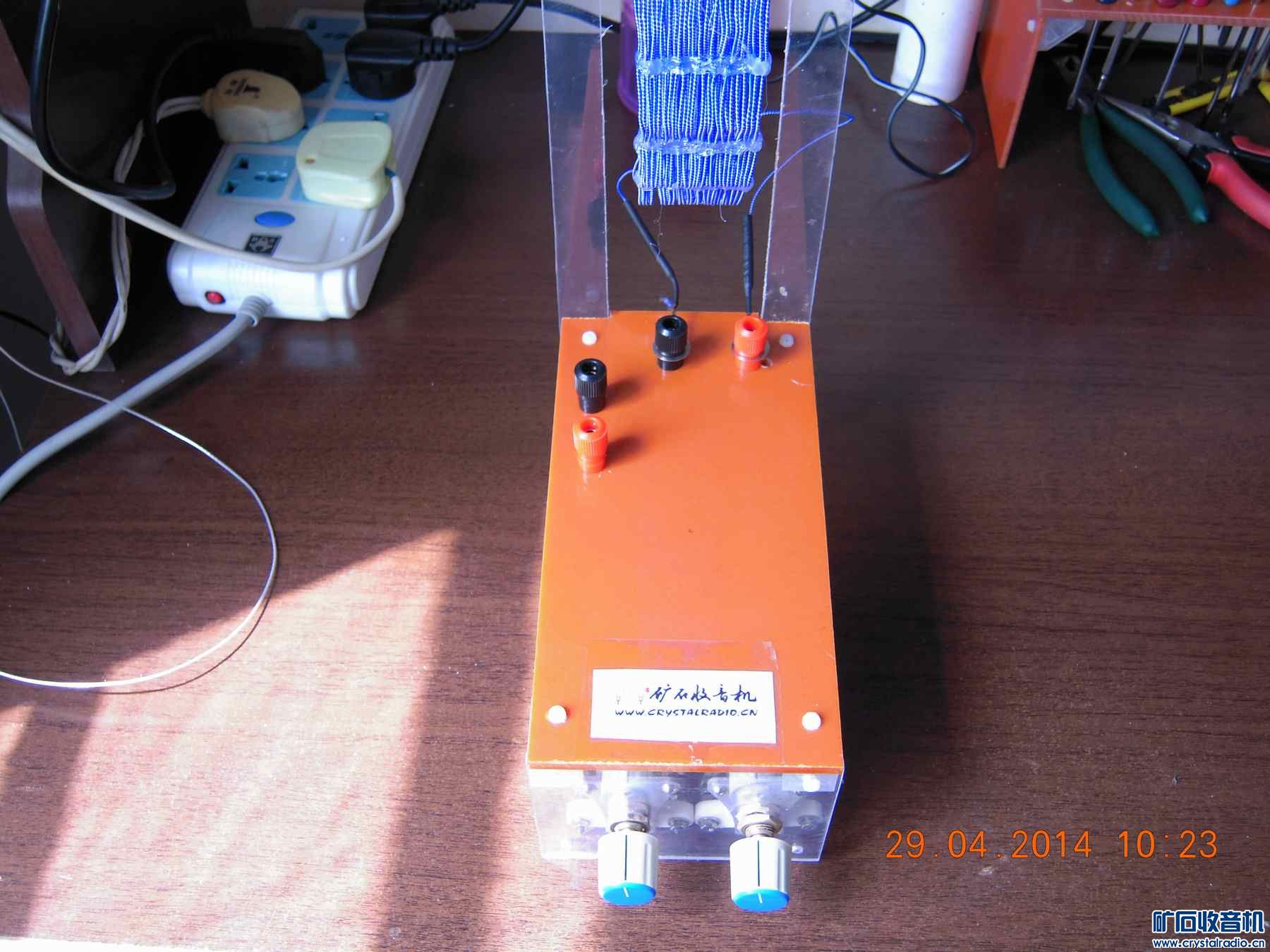

之说以取名T50矿机,是因为两个线圈【天调,调谐】都是50圈。
天调线圈463uH;
调谐线圈470uH,二者均为0.04x270利兹线50圈,直径150mm,15柱花篮线圈。
S极线圈为0.04x1200利兹线5圈,取的与调谐线圈10:1的比例。
三个可变均为230p复旦镀银单联。
有图有真相,矿机中的战斗机。

强机土豪级的用料和手工请择时公布性能方面的数据
使用很复杂,正在摸索中

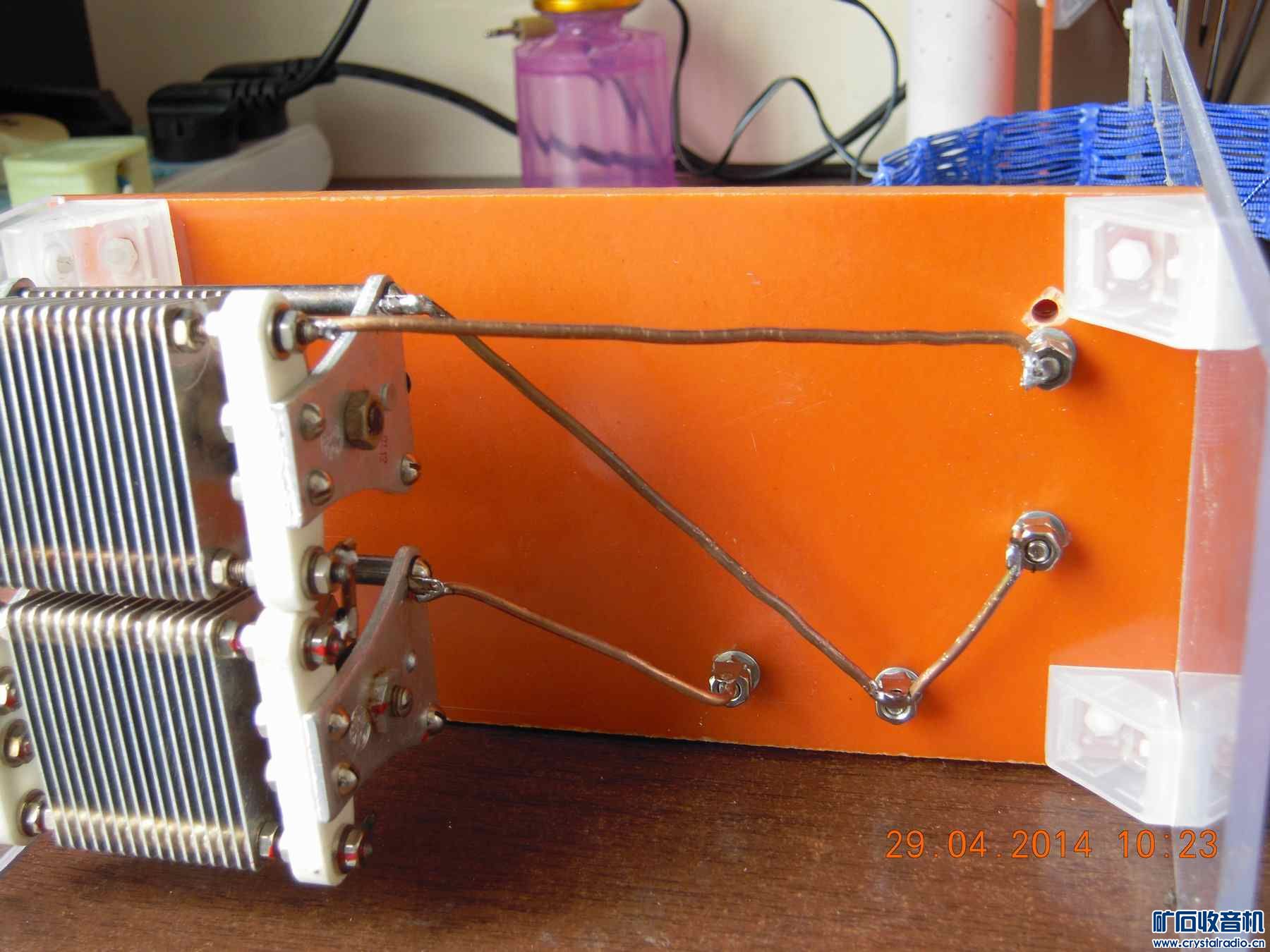

大千世界 发表于 2014-4-29 10:53
  做得飘亮!   铜线粗,铬铁小,焊得很勉强。

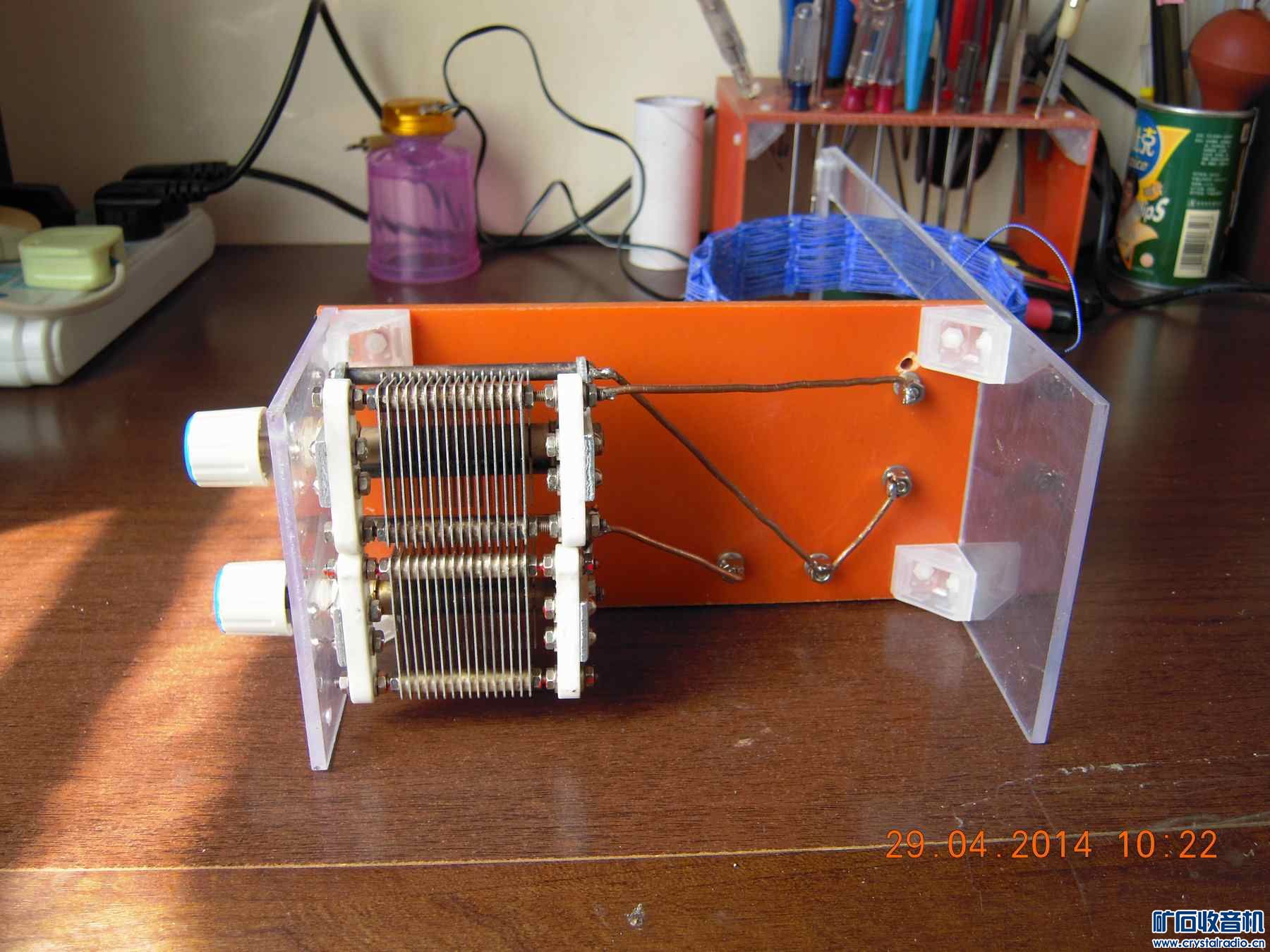

-台矿机分成两块板做,分分合合,合合分分,真是一国两制也用于矿机,巧也!妙也!

接收效果会很不错,只是调台会有点麻烦。

我现在的实验结构也是这样,有点不同的是天调部分因天地线把Q值拉得太低,索性随便用只低Q线圈。调谐部分才 ...
这是为远程搜索制造的,天调的q值要是低了,就失去了意义。那台【劳斯莱斯矿机】弄了个小磁棒线圈做天调,却弄了两个高q值线圈做陷波器,看上去实在是外行干的事。 ,我的这台矿机别看是0.04x270,由于线圈比例合理,q值是相当高的。可惜美国的矿坛就更新到2010,不知道他们现在是啥水平了。这台机器不敢说,不过那台短波机肯定是世界前列的了。昨天晚上清楚的收听了米国之音。 101928mlinglxhgou0xbvn.jpg

用高Q值线圈做陷波器可不是外行。
