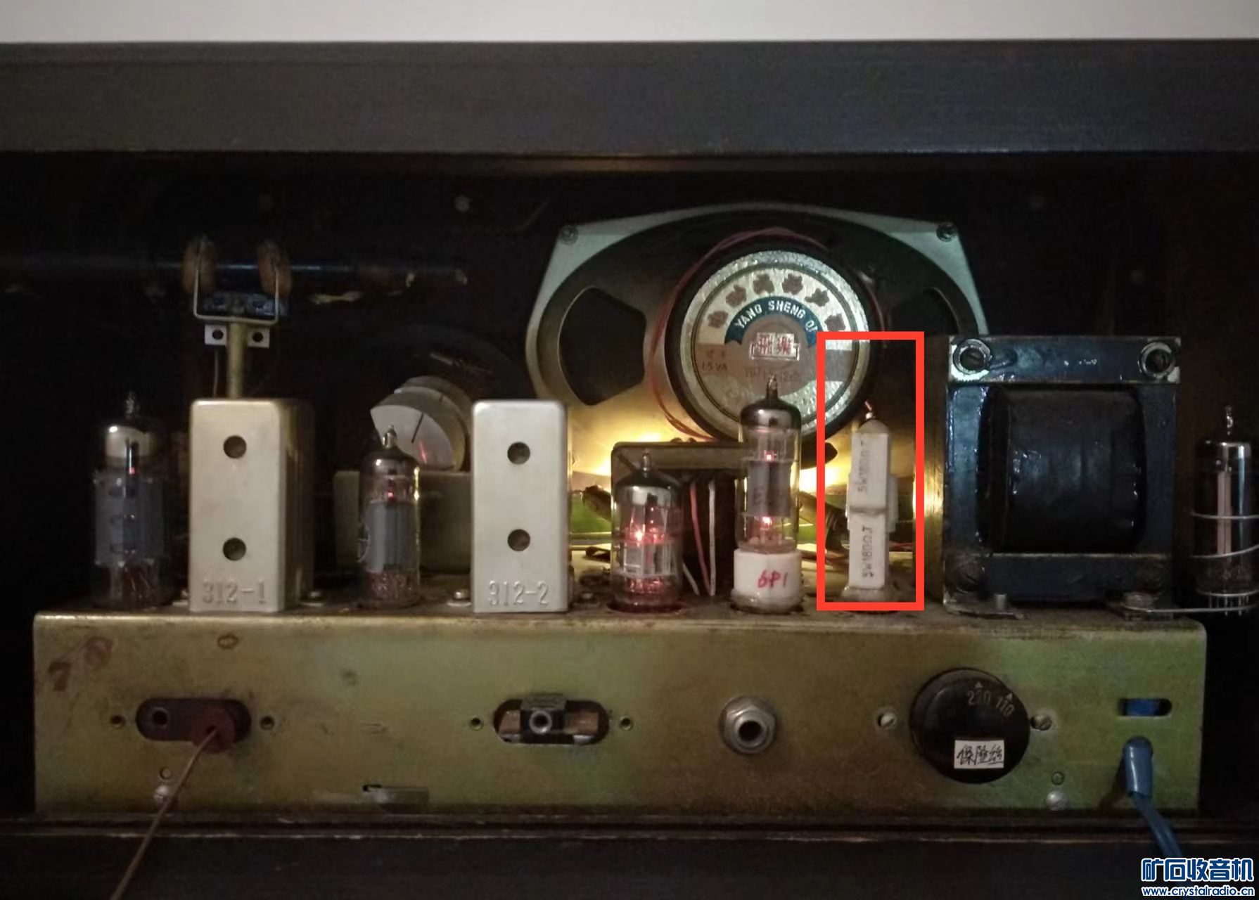

发光管LED代替指示灯
发表于 2024-2-28 19:19:23 | 显示全部楼层
 楼主| 发表于 2024-2-28 19:39:40 | 显示全部楼层
南京湖南路 发表于 2024-2-28 19:12
改半波整流有啥弊病呢?
原设计就是全波整流。
 楼主| 发表于 2024-2-28 19:43:45 | 显示全部楼层
海阔天空9 发表于 2024-2-28 19:19
把6Z4改两个4007岂不更好?据说150瓦扩音机都用硅堆整流了?(代替866A)
这里就是2个4007和2个串联电阻。
发表于 2024-2-28 19:43:58 | 显示全部楼层
dianzig 发表于 2024-2-28 19:39
原设计就是全波整流。
是滴。不是改硅整流后电压高了么
 楼主| 发表于 2024-2-28 19:49:05 | 显示全部楼层
前面说了,串电阻,相当于6Z4的内阻,保持高压和原来一样。
