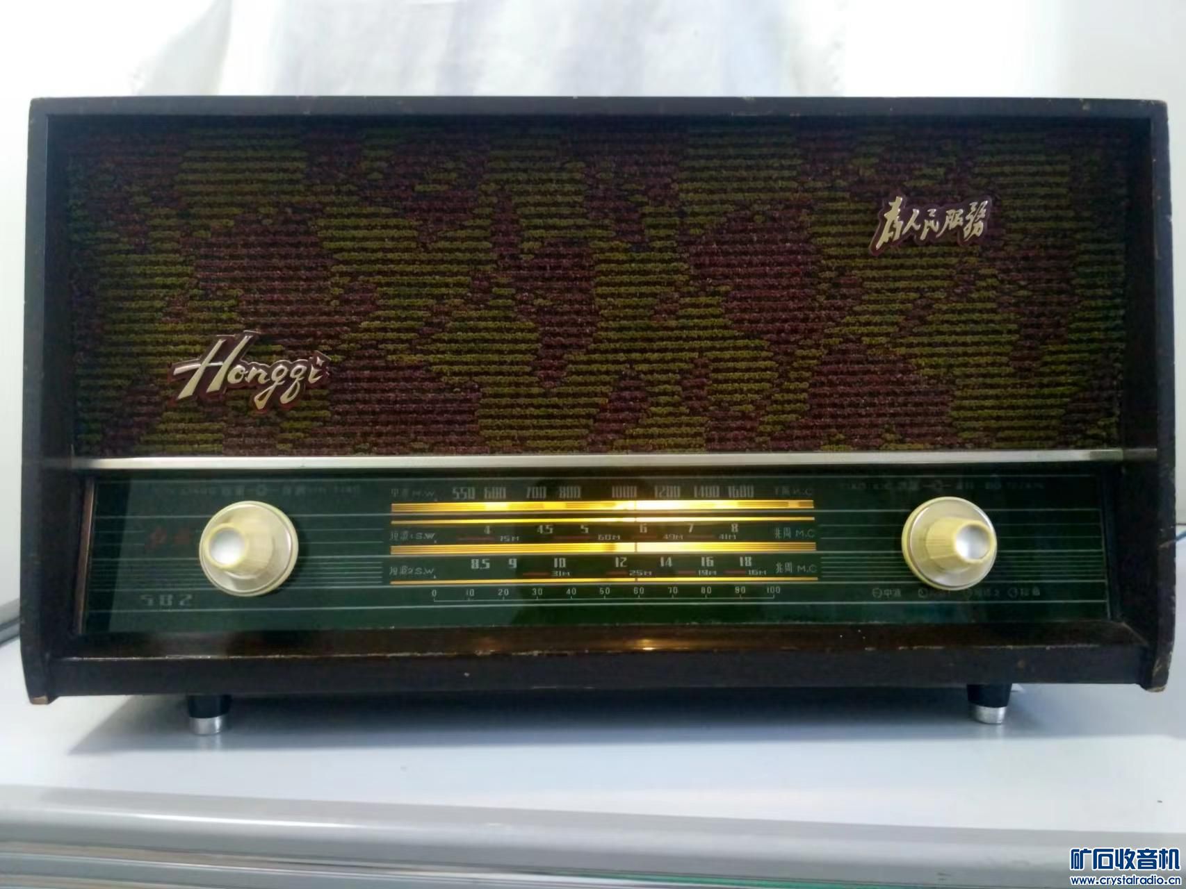

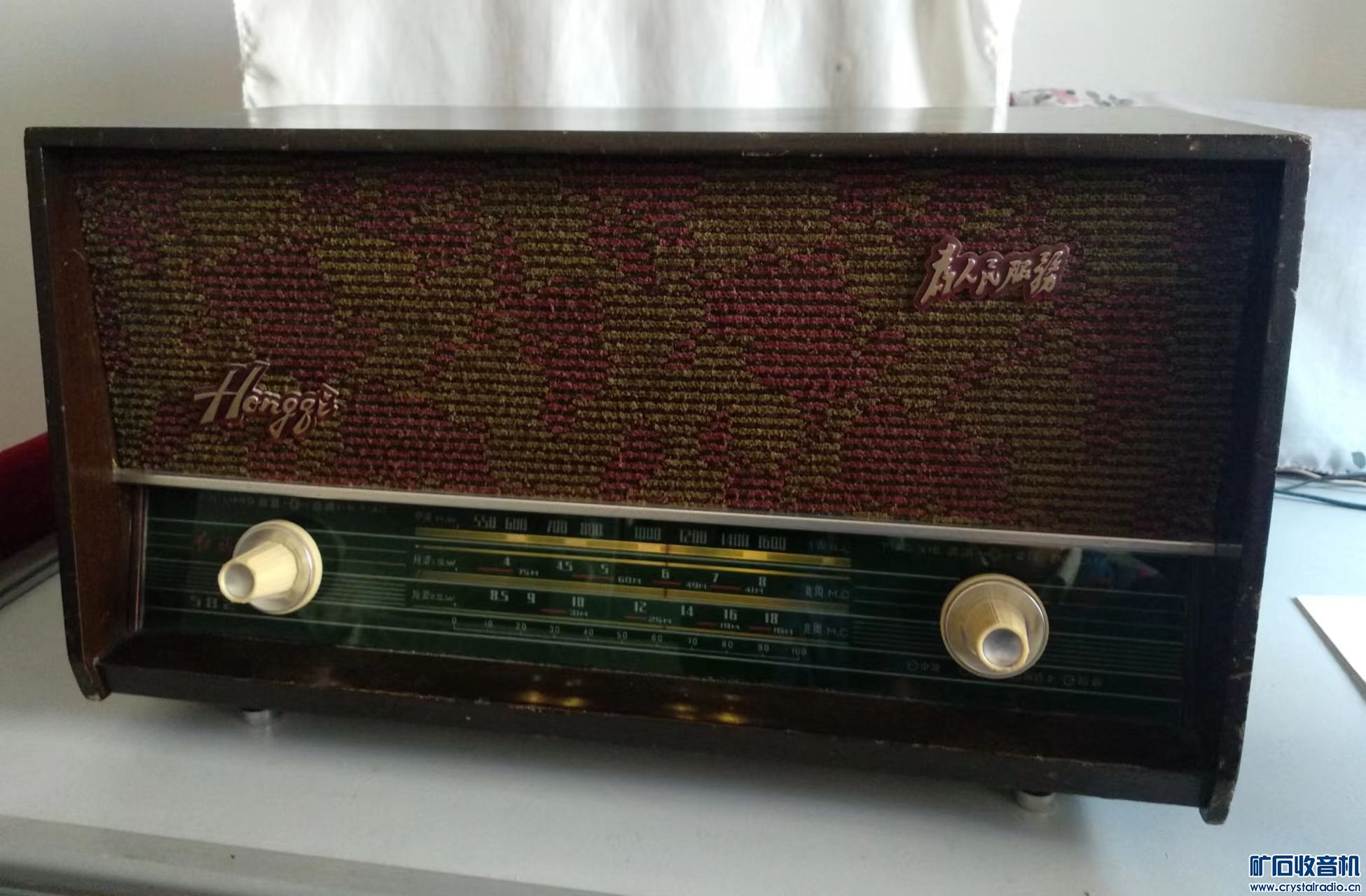

发光管LED代替指示灯
发表于 2015-9-8 19:48:50 | 显示全部楼层
其实可以加个三色的发光二极管,不断的三色变化,感觉也不错
发表于 2015-9-14 20:57:21 | 显示全部楼层
LED的W数低,耗电和温度都不高,其实,可以加个小电路,用3色的LED灯,做个小电路,3色可以不断变化,我感觉效果比较好一点
发表于 2015-9-16 14:41:03 | 显示全部楼层
换成黄色的比较复古些,如果真要省电为何不晶体管。
发表于 2015-9-18 09:48:40 | 显示全部楼层
好思路,得闲也试下。省电又能解决猫眼易老化问题,不失为最佳替代品。
发表于 2015-9-18 20:58:42 | 显示全部楼层
同志怎么也会用电压去驱动电压器件?
发表于 2015-9-18 22:15:03 | 显示全部楼层
我用的暖黄色的灯带,粘在遮光板后面的外壳上
发表于 2015-9-19 01:01:03 | 显示全部楼层
dianzig 发表于 2014-4-25 21:12
不用二极管, 电压有点高, 不用电解, 会闪烁, 其实用4个二极管全波更好
可把二极管换成一只低阻值的电阻,做限流用。
发表于 2015-9-21 14:42:09 | 显示全部楼层
没想到有这么多人已经默默的在做了,这些方法不错
发表于 2016-4-11 21:13:28 | 显示全部楼层
真的是人有多大胆,地有多大产。只有想不到,没有做不到啊
发表于 2016-4-11 22:06:00 | 显示全部楼层
不错的方法
发表于 2016-4-12 14:35:36 | 显示全部楼层
这是度盘照明灯啊,怎么会是 指示灯。
发表于 2016-4-18 19:03:02 | 显示全部楼层
这方法不错,既美观又省电,学习了。
发表于 2023-6-30 11:20:16 | 显示全部楼层
请教 电容用多大容量?
发表于 2023-6-30 11:51:04 | 显示全部楼层
cdccb 发表于 2014-4-25 21:36
绿色的猫眼怎做的,求教
换个OLED屏+单片机,各种图案能切换。。。。。
 楼主| 发表于 2023-6-30 12:59:19 | 显示全部楼层
已经用黄光LED
