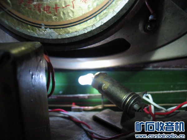

电子管机一般2个指示灯, 指示灯发热也不小,  还靠近拉线,  拉线热烤易老化,  改之,  敲碎坏指示灯玻璃泡,  留下面金属部分,  里面接二极管和电解, 上面接2个LED发光管,  原机指示灯座不变, 卡上LED灯,  做了2个, 代替2个指示灯,  其完全不发热, 减少300mA电流, 小改完成

 楼主| 发表于 2014-4-25 20:57:45 | 显示全部楼层
MRBM 发表于 2014-4-25 20:34
干吗不用黄色的
手头暂无黄色, 就用白的了, 白光, 老机现代了, 等有黄色的再换, 卡上换也方便

老同志怎么也会用电压去驱动电压器件?年轻人这么用我们就不说了!
 楼主| 发表于 2014-4-25 21:12:37 | 显示全部楼层
岑蓉络阳 发表于 2014-4-25 20:49
6.3V交流直接用在两个LED串联,不用二极管和电解电容的。
不用二极管, 电压有点高, 不用电解, 会闪烁, 其实用4个二极管全波更好

 楼主| 发表于 2014-4-25 21:18:32 | 显示全部楼层
与时具进, 也让老机有点现代味儿, 主要是减少电流, 节能改造, 原则是要不改原机, 改灯泡, 不改灯座, 电子管是插的, 改电子管, 不改底板线路, 本机已共减少电流1A, 变压器减负, 不热了

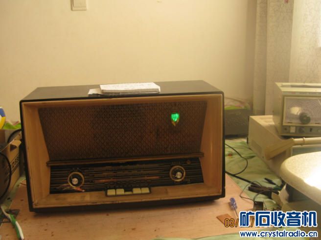

用橙色的吧,很好看,如下图。
用绿色的做猫眼也不错,看下图:
发表于 2014-4-25 21:36:47 | 显示全部楼层
zarete 发表于 2014-4-25 21:32
用橙色的吧,很好看,如下图。
绿色的猫眼怎做的,求教
 楼主| 发表于 2014-4-25 21:39:06 | 显示全部楼层
用橙色的吧,很好看,如下图。
你这保持怀旧, 我这先向前走点了, 等有了橙色的LED, 再回来
发表于 2014-4-25 22:33:08 | 显示全部楼层
cdccb 发表于 2014-4-25 21:36
绿色的猫眼怎做的,求教
http://www.crystalradio.cn/thread-524476-1-1.html
看这个帖子,这个猫眼亮度随电台信号改变,没信号时猫眼不亮,信号越强,猫眼约亮,缺点是没有扇形
