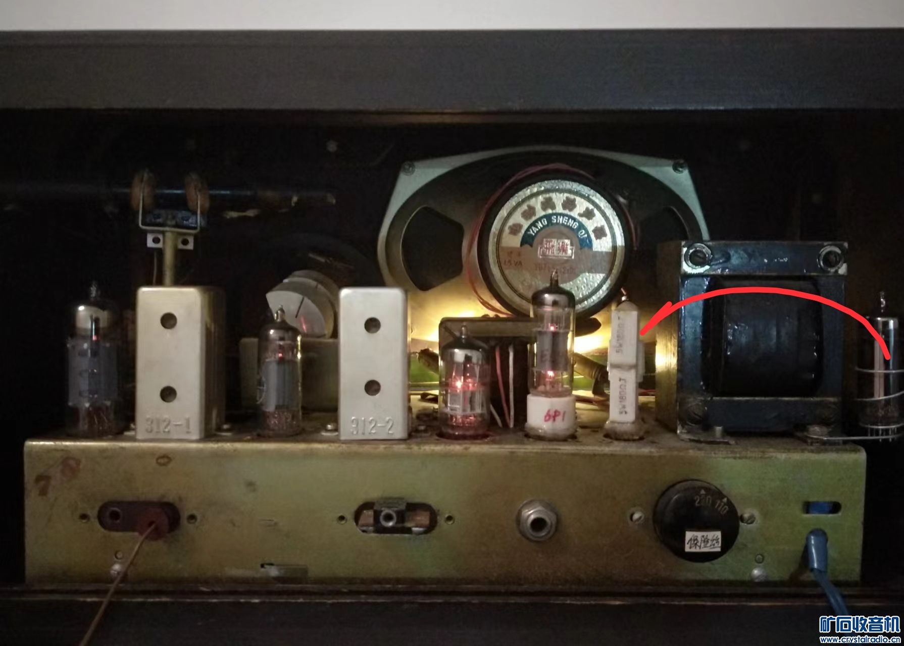

发光管LED代替指示灯
发表于 2023-6-30 13:21:21 | 显示全部楼层

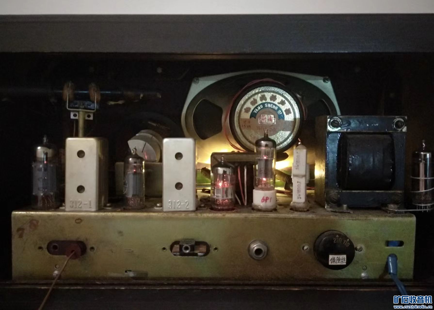

砸碎坏的灯泡,使用粗点的大发光二极管计算好电阻,电阻直接焊接到灯泡尾部内,发光管用胶沾到灯泡尾部,使用黄色LED,效果很不错。

发表于 2024-2-26 17:43:16 | 显示全部楼层
dianzig 发表于 2014-4-25 21:18
与时具进, 也让老机有点现代味儿, 主要是减少电流, 节能改造, 原则是要不改原机, 改灯泡, 不改灯座, 电 ...
除了换指示灯还改了啥?指示灯改发光二极管后灯丝电压升高到多少?
 楼主| 发表于 2024-2-26 19:11:44 | 显示全部楼层

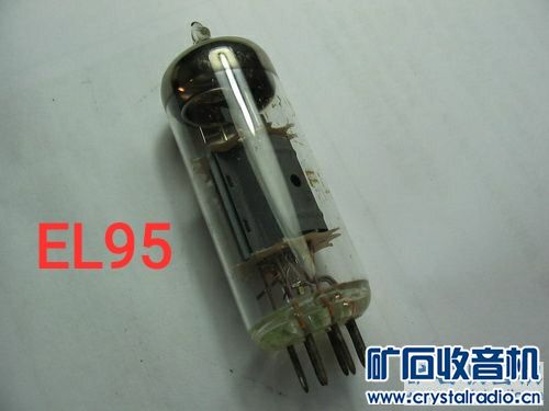

已换成黄光LED,二极管代替6Z4,EL95代替6P1。
发表于 2024-2-26 19:13:46 | 显示全部楼层
EL95是电子管吗?

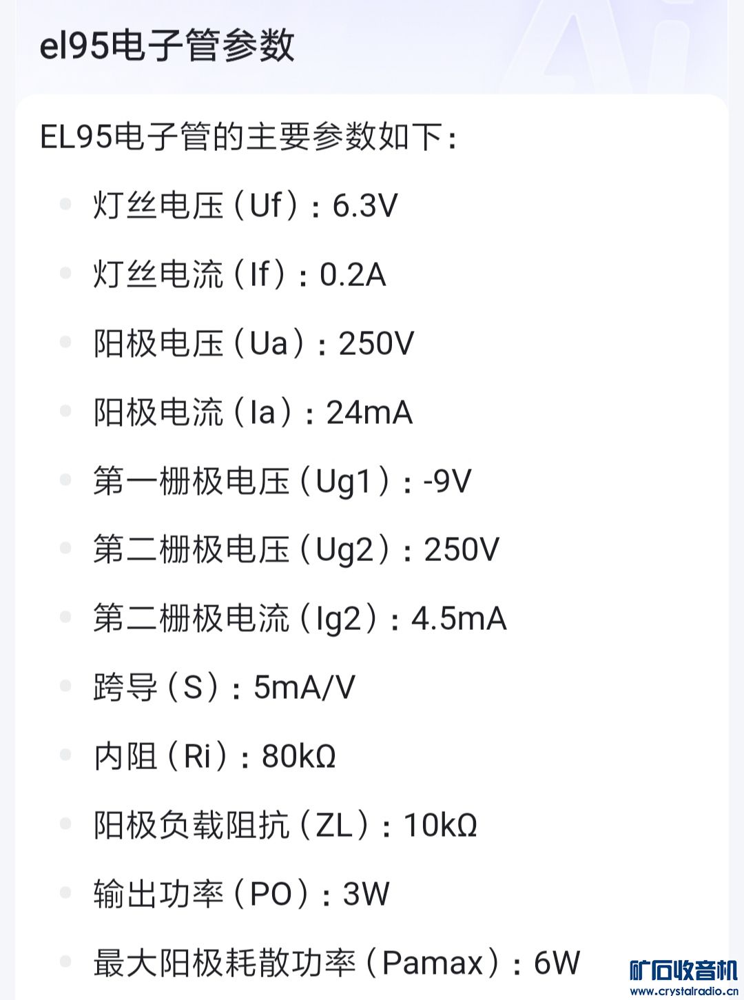

谢谢!是五极管。参数与6P1相似。灯丝电流少了。
 楼主| 发表于 2024-2-28 18:50:35 | 显示全部楼层
灯丝电流和阳极电流都小了,二极管代替6Z4后,我在高压串2个180Ω电阻,相当于6Z4的内阻,保持高压和原来一样。
发表于 2024-2-28 18:53:11 | 显示全部楼层
dianzig 发表于 2024-2-28 18:50
灯丝电流和阳极电流都小了,二极管代替6Z4后,我在高压串2个180Ω电阻,相当于6Z4的内阻,保持高压和原来 ...
现在这样的大功率电阻不好找。能不能改半波整流把输出电压降下来?
 楼主| 发表于 2024-2-28 19:10:53 | 显示全部楼层
变压器是2个绕组,不宜改半波整流,二极管和电阻,找个废电子管改,就插在6Z4管座上,6Z4可以随时换回去。
发表于 2024-2-28 19:12:47 | 显示全部楼层
dianzig 发表于 2024-2-28 19:10
变压器是2个绕组,不宜改半波整流,二极管和电阻,找个废电子管改,就插在6Z4管座上,6Z4可以随时换回去 ...
改半波整流有啥弊病呢?
