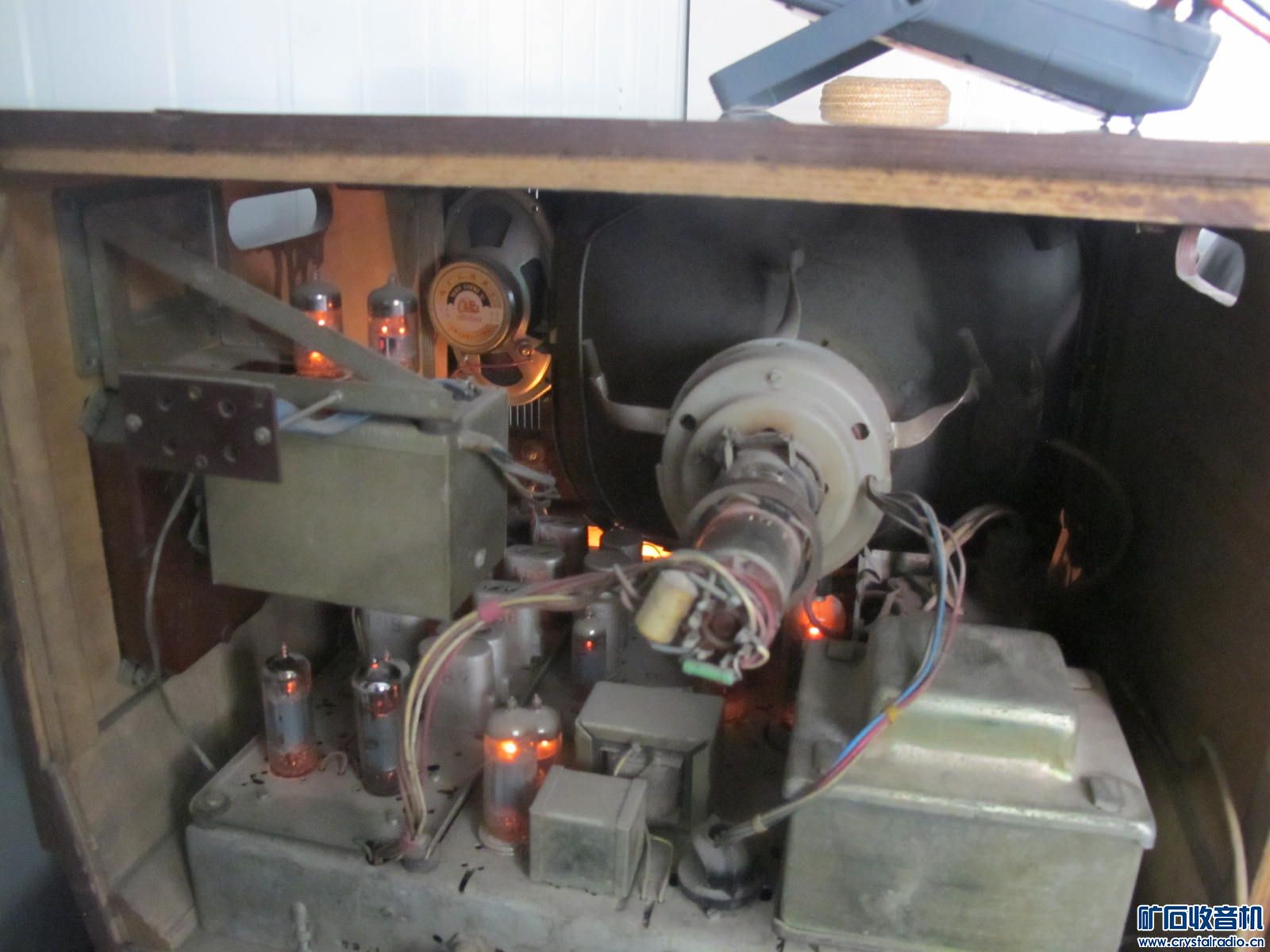

我DIY的”北京牌825-2“电子管电视机

俺有台825-2没有图像,不知道楼主能否指点一二,修复它。
谢谢
发表于 2014-7-12 16:15:56 | 显示全部楼层
不是没有图像,是显像管不亮,只有灯丝亮
 楼主| 发表于 2014-7-16 17:51:36 | 显示全部楼层
西北老刘 发表于 2014-7-12 16:15
不是没有图像,是显像管不亮,只有灯丝亮
你好:
       时间长了,记得不大清楚,随便分析一下,仅供参考:
你的机器是没光栅,
1、如有伴音则大体正常,可检测CRT灯丝亮否、有无高压?
2、既无光栅、亮点、水平线、可查扫描通道、尤其是行扫描。
3、如伴音亦无、可查电源。
4、如扫描正常、可查行变压器:高压包、阻尼管。高压整流。
5、“4”项如好、可查行管、行振蛋。
6、机器年头久远、可查所有“接触连接点”及电容器(漏电、容量减退)、
大功率电阻的阻值、

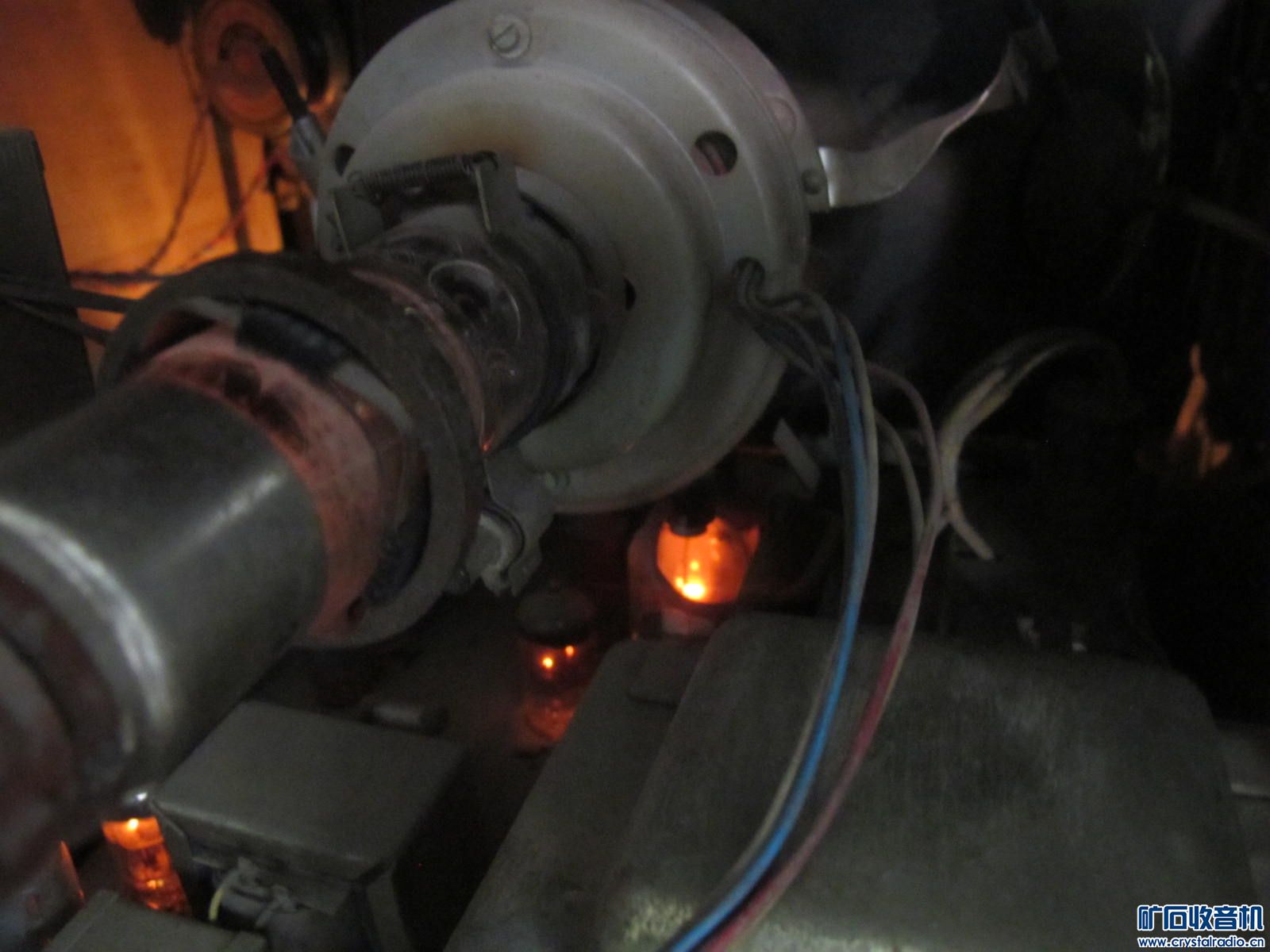

发表于 2014-7-17 16:22:57 | 显示全部楼层
不知道啊 发表于 2014-7-16 17:51
你好:
你的机器是没光栅,
谢谢老师!
电源电压我测量了 正常,但显像管那里没有高压
不知道怎么弄了?
原谅学生愚钝
发表于 2014-7-17 16:24:28 | 显示全部楼层
那个1Z高压整流管 管子也不亮
