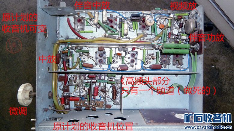

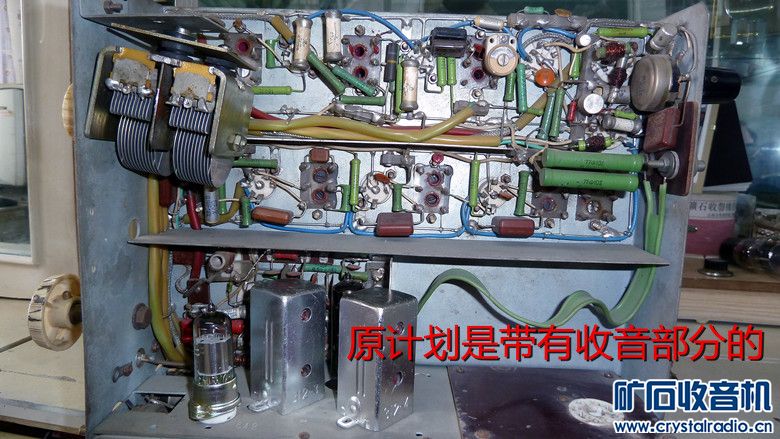

      我按”北京牌825-2“型DIY的电子管电视机

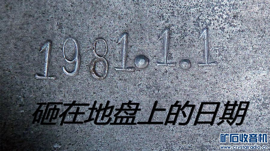

      几天前单位清理库房,清理出(不让再放了)我30多年前按”北京牌825-2“DIY的12吋(原机是14吋)电子管黑白电视机机芯(显像管送人了,机壳压根没做成)。
      看见它有许多慷慨:33年弹指一挥间,想想那时精力多好,想做就做,想干就干(那时每月工资48.53元,老婆41.3,元,全家四口人生活。当时一台14吋电视机470元。也是想看电视又买不起逼的):用冷轧铁板做底盘,砸字符,镀锌,买元件,为了省钱,能做的尽量自己动手,这台电视机里所有用漆包线绕的的,除高压线圈,以及1.5W的音频输出变外,都是自己绕制!
      现在条件好了,器件便宜了,人却懒了。看到矿坛能人辈出,精品云集,各路豪杰地不分南北,人不分贵贱,资不分老幼,百家争鸣,百机齐放,把个矿坛烧的地覆天翻,深受鼓舞!
      趁此机会把这”破烂“也拿出来显摆显摆,没什么新意,只想添一把蒿草,把矿坛烧的更旺!
      感谢矿坛提供了这一集学习,交友,与娱乐的舞台!

 楼主| 发表于 2014-4-16 12:33:04 | 显示全部楼层
谢谢诸位!

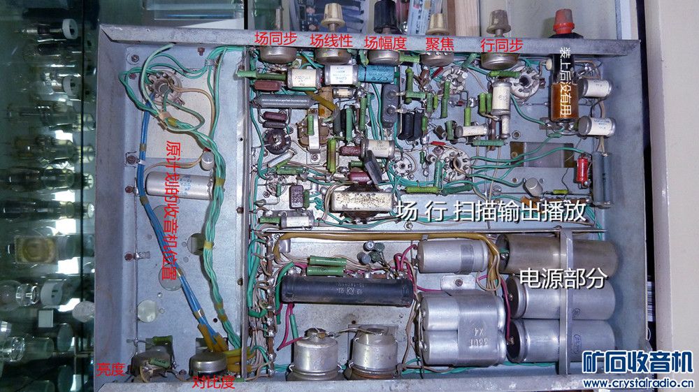

全家及邻居都看,看了四年多,后400元(因开机后有行频干扰处理价)买了一台匈牙利24吋黑白机,这台就冷落了。
绕制各类变压器前后断续耗时约两月,地盘几天就做好了,镀锌托人近一个多月,焊装七八天,一次焊好通电基本正常,偏转线圈先后绕了三次,但图像四周变形较明显。
边看边折腾,几个月后进入消停期,

发表于 2014-4-16 13:09:07 | 显示全部楼层

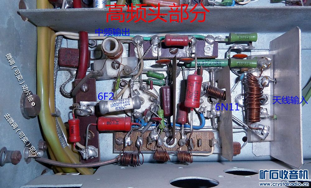

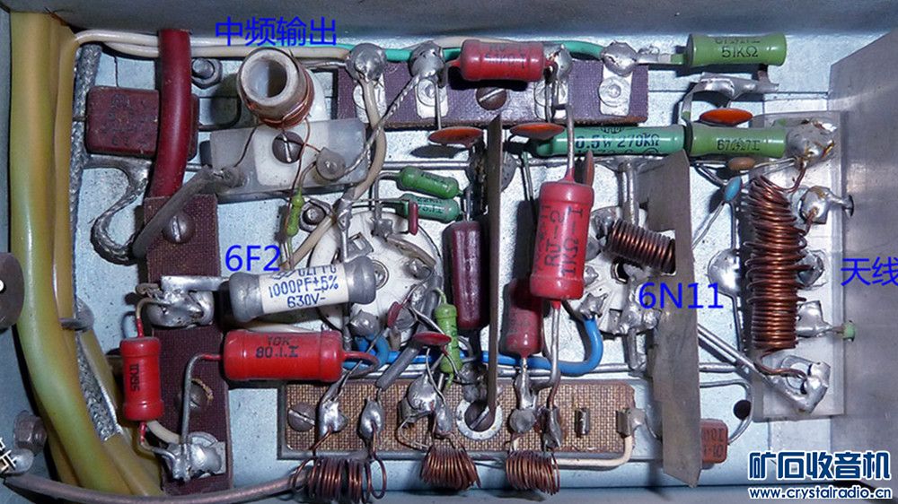

好手艺,特别是通道部分,分体立式安装有创意.屏蔽与隔离部分做得非常到位.赞赞赞
与楼主的电视机经历差不多,60年代用示波管,后脱离信号,拆了.后825-2但是没有楼主的工艺好,之后花260元买个匈牙利24吋黑白机故障机,泵电源,行管(模糊记得BU406)总坏.后买故障机(显像管连级--高压击开)海燕22寸彩电.

按上海104-2装了一台,焊接质量比楼主差多了。楼主高频头用空气可变,高。楼主照相相当有水平。
发表于 2014-4-16 14:25:51 | 显示全部楼层
当时能收一个频道相当不错了,高频头搞多频道无用,一个频道简单实用。

做得太好了。1981年就能做北京825机,太厉害了。
