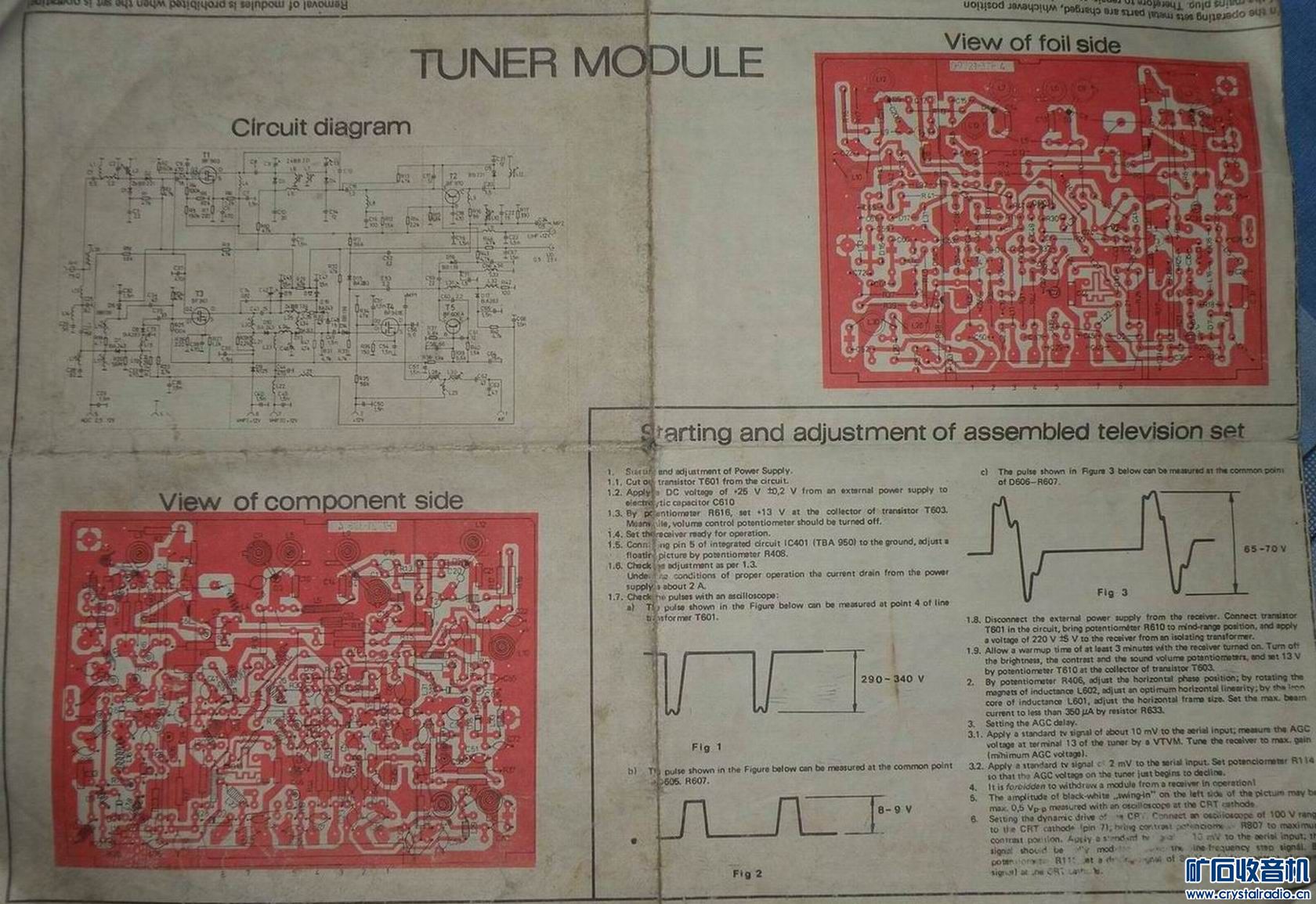

请楼主介绍一下中周是怎样做的。
结构有德机的味道!
发表于 2014-4-18 23:20:54 | 显示全部楼层
当年也做的825,高频头是买12频道晶体管的,偏转线圈和高压包是外购的。其他自己做。比较麻烦的是帧输出,绕了几天。中周是用有机玻璃棒车的芯子,薄铜板自制外壳。
楼主自己绕偏转线圈做好真不容易,对图像质量影响太大。
 楼主| 发表于 2014-4-18 23:40:41 | 显示全部楼层
请楼主介绍一下中周是怎样做的。
结构有德机的味道!
你好!外罩是省广播器材厂门市部卖的,两种磁芯和线圈管(内有螺纹)是五金公司无线电元件柜台卖的,
线圈管座是用有机玻璃锯好,锉磨好钻孔(塞进线圈管),粘牢线圈管(当然先要在上面绕好线圈),在底座相应位置钻引出线孔(钻直径略小于2mm孔,用2mm铜线镀锡,截取20mm长一段,一边用烙铁加热

(接上页)一边用烙铁加热,一边用力插入孔内,两头各留适量,焊好引下,引出脚即好。
具体线径,圈数,电路图都标了
那时还没见过“德机”,
只是14吋管太长(偏转角小)太贵,也不好看,就用了12吋的,我记得好像50多元钱?

不知道啊 发表于 2014-4-16 17:56
多谢海旺赞赏!
你的记忆力真好,是BU406,我也备了一只和一个行输出变压器,我的匈牙利是附近商店卖的,是 ...
给老哥 看这机图纸!
