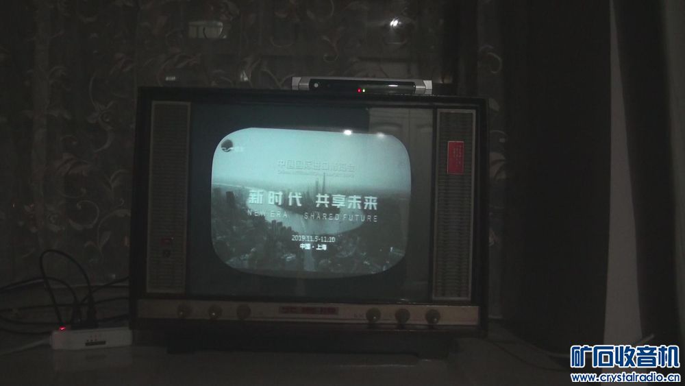

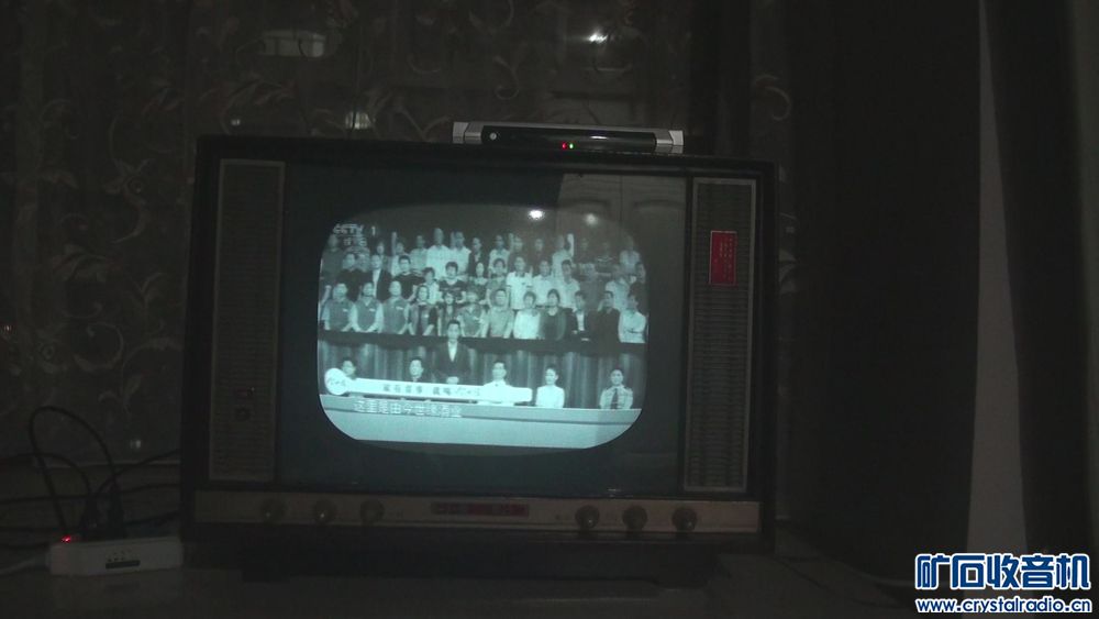

我DIY的”北京牌825-2“电子管电视机
发表于 2019-6-12 11:18:16 | 显示全部楼层
海陆 发表于 2014-4-22 12:10
我的一台北京牌823—1型电视机,收看时觉得图像对比度不足,也不够清晰(缺少细节部分),声音也不 ...
       昨天将有线电视信号源连接到电视机高频头天线输入端,频道开关拨至第二频道,通电开机接收电视节目,随即对图像通道三个中周磁芯进行简单手工调整(没有仪器),几个回合下来,显现出了比较清晰、稳定的图像,声音也响亮,这个拖了很久的问题终于解决了,自我感觉满意。
       这台电视机的伴音低放使用6J5电子管,有高低音调节电路,声音很好听(比现在的液晶彩电好听多了)。曾经把扫描部分所有电子管拔掉,显像管插头也拔掉,不看电视光听伴音,借此享受一下调频广播纯正音质。
       另外,为了保护35SX2B显像管,在灯丝极上串接一只4.7欧限流电阻和一只启动开关,通电两秒钟后立即拨动此开关,使灯丝延缓获得6.3V供电。
       存在问题:显像管颈部的离子阱磁铁固定位置太靠后,可能是磁性太强所致,可能影响显像管使用寿命,但尚未考虑如何解决。
