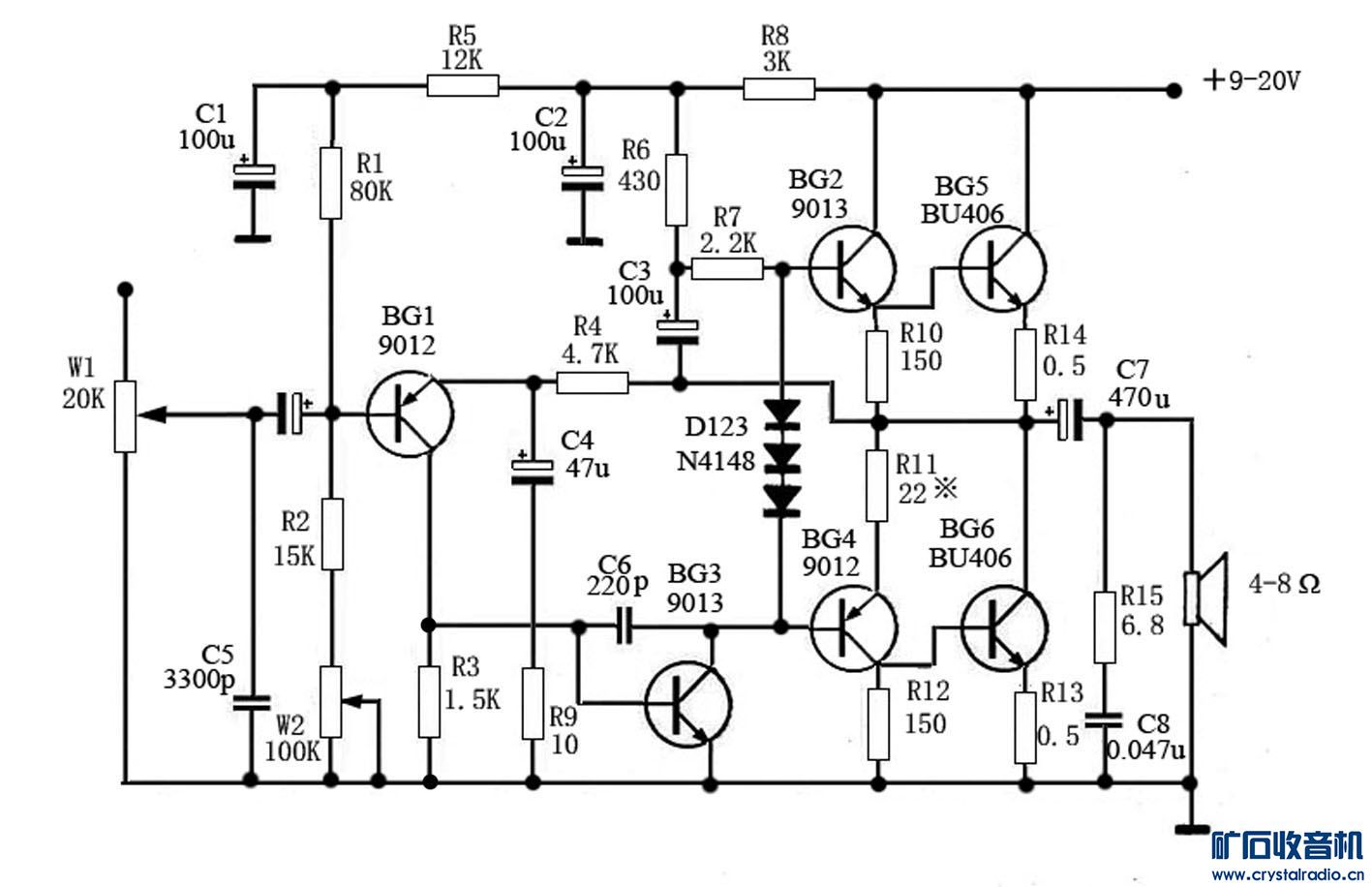

发表于 2017-9-19 18:02:44 来自手机 | 显示全部楼层
suhonggui 发表于 2017-9-19 17:30
这个电路在25V情况下不失真功率也就是5W左右,作为收音机来说有5W不失真功率也足够了,由于此电路的灵敏 ...
我已把4.7K电阻换成3.6K,10欧电阻换成120欧。放大倍数约为30。不知对不对?
放大倍数太大很容易引入电位器噪声,尤其是我的电位器并不直接装在板子上。
 楼主| 发表于 2017-9-19 18:15:37 | 显示全部楼层
放大倍数太大很容易引入电位 ...
电位器外壳要妥善接地,连接线要采用屏蔽线,本功放的参数还是保持原状。再就是你的电源变压器的功率要有足够的余量,滤波电容要足够的大,那么才能保证大功率不失真。

发表于 2017-12-3 22:15:06 | 显示全部楼层
可以这样改动,为了适合现代音源(大信号)
发表于 2017-12-3 22:40:53 | 显示全部楼层
heroicjzu 发表于 2017-8-13 17:29
电压增益R4/R9=470倍?对于现代音源太高了吧?
请问能不能把R9提高到220欧,电压增益20倍左右?这样比较 ...
在功放中,大环路深度负反馈会引起相位调制失真以及瞬态互调失真,这是“恶声”的来源;这个电路音色之所以迷人,就是因为用很小的大环路负反馈,要听靓声,就要有所折中....
发表于 2017-12-3 23:02:11 | 显示全部楼层
我上面的图,直接把信号接到BG3(9014)基极,基极前接入几十K的电阻,把R9短接,10欧电阻加到9014的射极再入地,BG1只起到稳定工作点的作用,不再参与放大信号;如果能用高点的电压(用另一组电源),把自举换成恒流源,也许更好...

前几年按苏老师的图装了一台OTL,一直没有认真调试,这几天认真搞了一下,声音还是真不错。
复古嘛,我用的全是国产元件,功放管3DD15 ,电源直流32V,中点电压16V,不对称度不大于10毫伏,静态电流20毫安,反馈电阻4.7K/0.47K,以适应现代音源的要求。
复古有复古的乐趣,作为老头的玩具,不求指标有多高,玩玩别有乐趣。
