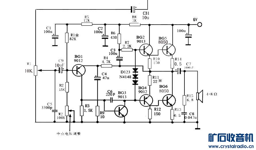

DIY6晶体管分立元件OTL功放

发表于 2017-3-31 16:05:39 | 显示全部楼层
请教苏老师,我用这个电路图,BG5和BG6改用8050,R1为82K,电压6V,中点电压调不到3V(W2已调到最小),只到2.7左右,应该怎么解决?是否R1阻值要增大一点?
发表于 2017-8-13 17:29:22 | 显示全部楼层
电压增益R4/R9=470倍?对于现代音源太高了吧?
请问能不能把R9提高到220欧,电压增益20倍左右?这样比较符合现代功放的要求。

发表于 2017-8-13 18:32:44 | 显示全部楼层
发表于 2017-8-13 20:49:13 | 显示全部楼层
发表于 2017-8-14 00:50:43 | 显示全部楼层
2549608436 发表于 2017-8-13 18:32
按苏老师的图装的直放鸡,效果不错呢!
这张图是实际装机图吧,放大倍数就是4.7k/10r=470倍,确实太大了

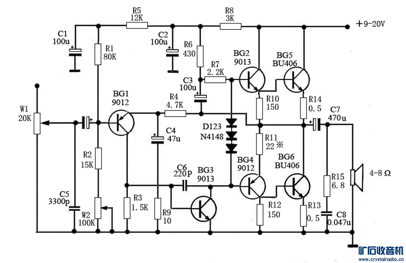

发表于 2017-9-19 12:34:33 | 显示全部楼层
苏老师好。请教一个问题:
最近按你的电路图用TIP41/42代替后面的管子做了一个功放,发觉输入稍大,输出就失真了。
电源电压为:12V
实测:
BG1集电极电流:0.4mA;(感觉电流太小了)
BG2集电极电流:1.4mA;
BG3/4(TIP41/42)集电极电流:约5mA
整机电流约8mA
请问如何改进??多谢。

发表于 2017-9-19 14:14:03 | 显示全部楼层
2549608436 发表于 2017-8-16 01:25
完成后的图纸,更换过的电阻值用红色实体表示.
各部电压值标在测试部位.
感觉你的R3上的1.1V有点问题,按道理来说,应该是0.6~07V才对。
发表于 2017-9-19 15:22:01 | 显示全部楼层
可以将BU406换成TIP41价格更便宜,效果更好。
 楼主| 发表于 2017-9-19 16:12:53 | 显示全部楼层
乙猪 发表于 2017-9-19 12:34
苏老师好。请教一个问题:
最近按你的电路图用TIP41/42代替后面的管子做了一个功放,发觉输入稍大,输出就 ...
最好把电压提高到30V
 楼主| 发表于 2017-9-19 16:14:06 | 显示全部楼层
这是原始电路,现在已改为TIP41C.
发表于 2017-9-19 16:31:40 | 显示全部楼层
suhonggui 发表于 2017-9-19 16:12
最好把电压提高到30V
多谢苏老师回复。
还有其他办法吗?因为我的电容都是25V的,而且前面还有收音机电路,需要稳压到9V,如果压差太大,串联稳压三极管承受的功率太大了。
 楼主| 发表于 2017-9-19 17:30:22 | 显示全部楼层
乙猪 发表于 2017-9-19 16:31
多谢苏老师回复。
还有其他办法吗?因为我的电容都是25V的,而且前面还有收音机电路,需要稳压到9V,如 ...
这个电路在25V情况下不失真功率也就是5W左右,作为收音机来说有5W不失真功率也足够了,由于此电路的灵敏度和放大倍数高,如果是音量电位器开一点就已达到规定的输出功率,那么可在音频输入端加电阻分压电路,使输入电压减小来解决。
