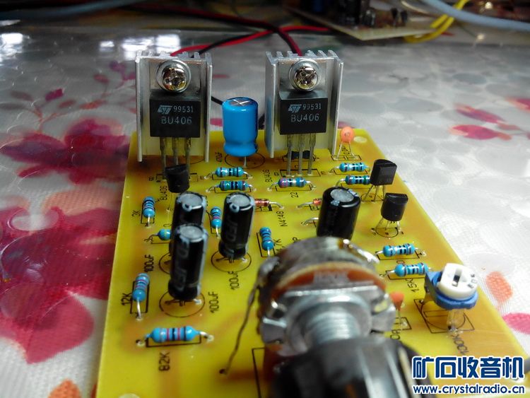

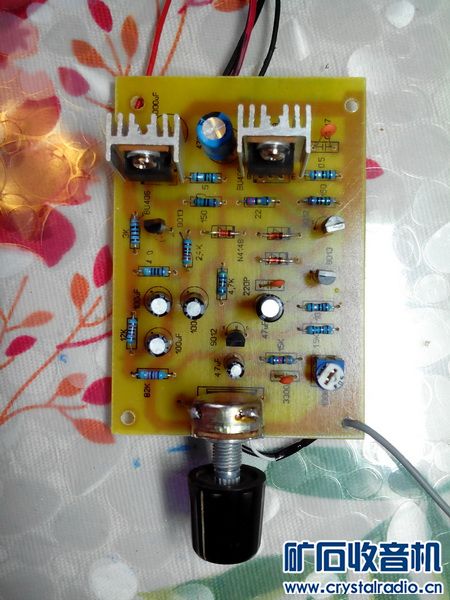

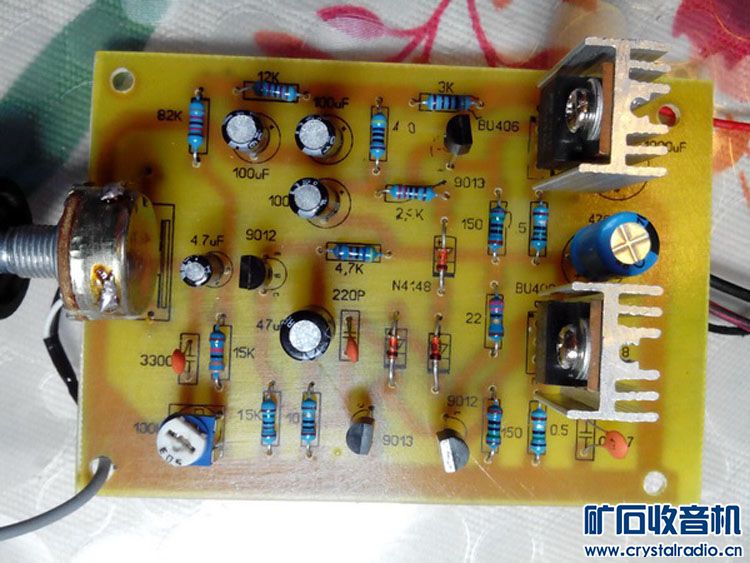

]此晶体管分立元件OTL功放是80年代全国联合设计的最为完善的功率放大器,曾应用在国产多种名牌电视机中作为伴音功放,此电路稳定,电压适应性广,音质优美,输出功率大。此电路在我30多年前DIY的多台电视机中一直表现良好,尤其是此电视机至今还可以正常收看。在矿石收音机论坛的几届DIY大赛中,我的几件FM/AM多波段收音机的功放都是采用此OTL电路,这几台DIY 的收音机也是我得意的作品之一,正是由于该功放的音域宽广,功率余量足,无论是聆听音乐还是欣赏男女播音,那甜美、醇厚及爆棚的感觉让人回味无穷。

原配似乎是2Z800?

还想请教苏老师,如果末级直接用现成的达林顿管TIP41/42,应该怎样接线?

原配是DD01

 楼主| 发表于 2014-4-14 14:29:33 | 显示全部楼层
不要后级功放管,将达林顿管直接接入BG2  BG4,发射极电阻改0.5欧。
