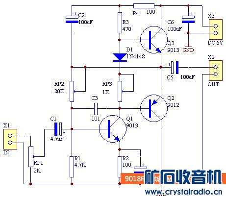

DIY6晶体管分立元件OTL功放
 楼主| 发表于 2016-8-9 09:33:29 | 显示全部楼层
未来的我 发表于 2016-8-8 18:25
经过仿真,TIP41C和BU406基本无差别,THD前者稍高,调整22欧姆的可变电阻,可以明显改善失真。图中的电阻值 ...
此电路中我采用的晶体管放大倍数基本在220左右。

发表于 2016-9-4 22:42:41 | 显示全部楼层
这个电路与本帖电路比较有何不同?望坛友分析一下。
发表于 2016-9-20 23:23:04 | 显示全部楼层
少了一个阻抗变换兼放大的前级 少了偏置电阻的RC网络 少了后面的功率级放大  建议做本帖的电路 我最近用洞洞板做了 效果特别好

发表于 2016-10-12 00:12:26 | 显示全部楼层
今天音量开中等 平时开电风扇烧不了 今天天气凉爽没开风扇 推5W4欧的喇叭 听半个小时就有一股烧焦味 然后末级的BU406烧掉了 我涂了导热硅脂 看来散热器还是太小 做这个电路的坛友得注意一下散热 供电是笔记本20V电源

发表于 2016-11-15 23:30:09 来自手机 | 显示全部楼层
请问我用这个电路驱动8Ω的喇叭,要求输出功率大于8w,输入100mvp模拟的时候出现了失真,请问要怎么修改
 楼主| 发表于 2016-11-16 09:15:46 | 显示全部楼层
提高供电电压

发表于 2017-3-24 08:26:56 | 显示全部楼层
用TIP41可以直接代换吗?需要做那些调整?
