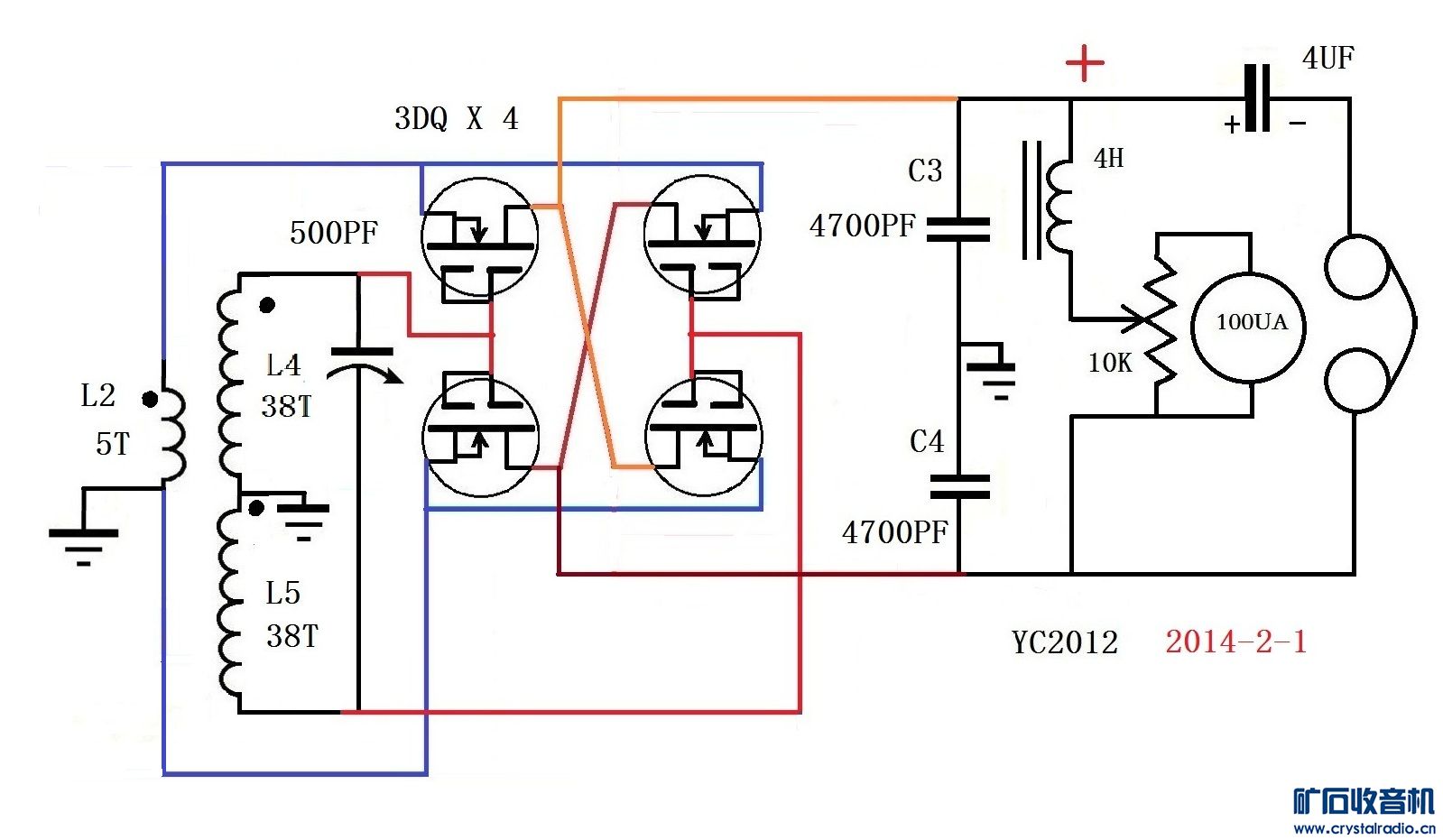

 楼主| 发表于 2014-4-16 17:59:48 | 显示全部楼层
短波铜环在花篮大环的里侧。现在纠结的是:采用直径10毫米的紫铜管做一圈(需要另外设置检波电路),还是采用直径3毫米的紫铜管做4圈,中心抽头,这样能使用中波的检波电路。请各位老师参谋建议。先谢谢了。
发表于 2014-4-17 08:45:11 | 显示全部楼层
个人认为用粗一点的铜管效果要好些。但是短波铜环直径多大?,如小于一米只绕一圈可能要很大的可变电容才可覆盖短波频道。
 楼主| 发表于 2014-4-17 10:17:45 | 显示全部楼层
cheungbx 发表于 2014-4-17 08:45
个人认为用粗一点的铜管效果要好些。但是短波铜环直径多大?,如小于一米只绕一圈可能要很大的可变电容才可 ...
直径为525毫米。我的可变双连的容量是490+510,如果并联的话是1000pf,足够大的。

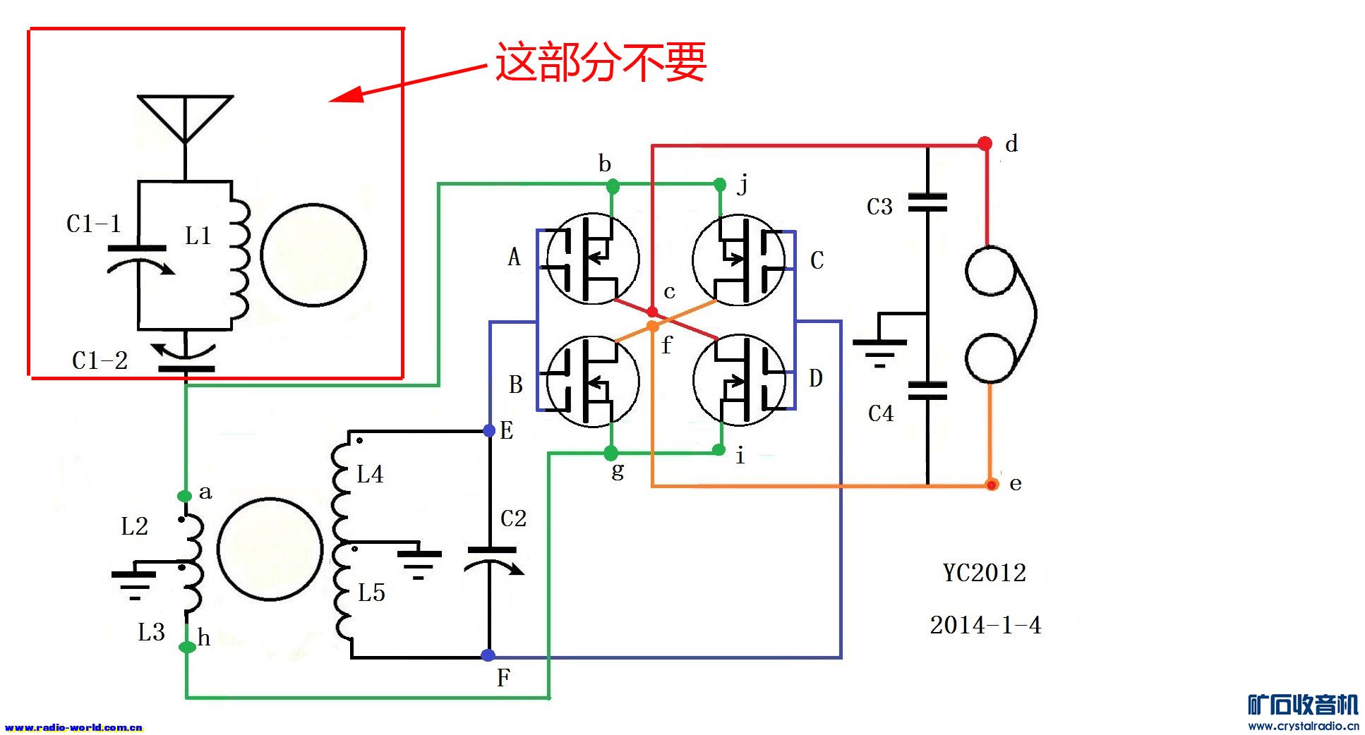

发表于 2014-4-18 17:16:56 | 显示全部楼层
彩香 发表于 2014-4-16 12:03
照这个线路先试试效果怎么样。
该线路原设计是要用天线的,天线经天调线路(你打算去掉的部分)连接 L2,L3 ,这样才能起作用.这时直接加在源极上的高频电流比较强.如果你不用天线,你的大环线圈应该作为天调线圈L1 ,直接接收高频信号,再连接L2,L3(L2,3,4,5用磁环线圈) 这样才能有好的效果.当然你可以试试看,如果有问题再讨论解决办法.祝你装机成功.
 楼主| 发表于 2014-4-18 20:13:35 | 显示全部楼层
yc1944 发表于 2014-4-18 17:16
该线路原设计是要用天线的,天线经天调线路(你打算去掉的部分)连接 L2,L3 ,这样才能起作用.这时直接加在 ...
多谢指教。实际上我是考虑二个方案的,还有个线路图是麦老师的电路,现在的大环的尺寸和线圈数据都是按照他的线路图来绕制的,只不过他做的是十字形(线圈是间绕的)的我做的是圆形(线圈是花篮的)。至于管子我要用4只3DQ并联来替代它的ALD110800:如果这个方案不能达到麦老师所说的效果,我想考虑采购110800来试制,国内的价格应该不超30RMB.

发表于 2014-4-18 21:00:15 | 显示全部楼层
中波部分的电感量不知是多少,看圈数感量好像不足,这种中波大环肯定也是花蓝的了。我看短波大环还是勉了吧,用铜管弄那么个大环,收听肯定没有问题,飘移无法解决。
发表于 2014-4-19 10:30:29 | 显示全部楼层
彩香 发表于 2014-4-18 20:13
多谢指教。实际上我是考虑二个方案的,还有个线路图是麦老师的电路,现在的大环的尺寸和线圈数据都是按 ...
javascript:;
建议用这个线路可能较好.L2的圈数可能要在1-5圈之间调整,如果L2 头尾正确无误,输出的电流如图所示,如反向可以调换L2 头尾.
