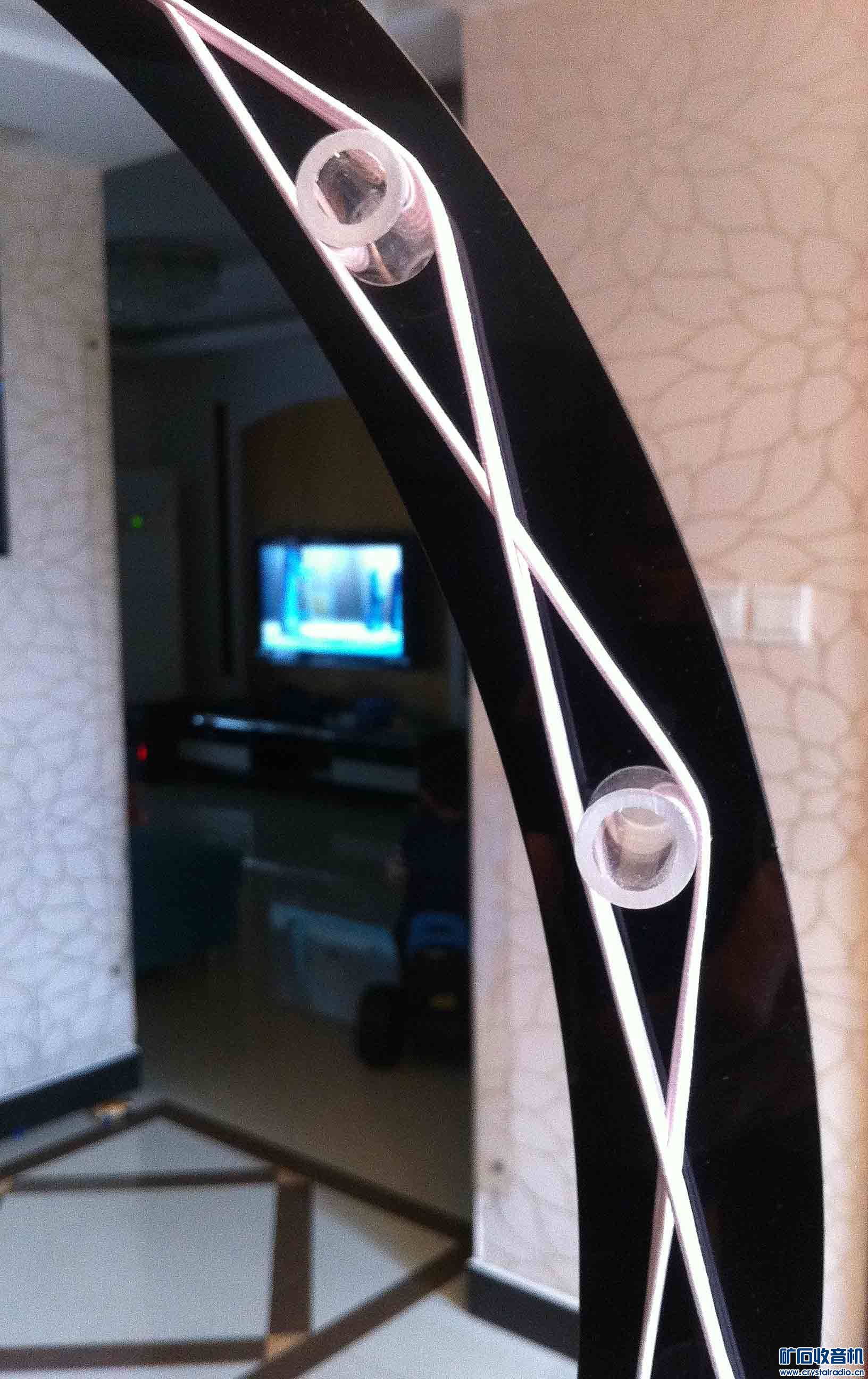

24吋的花篮大框
 楼主| 发表于 2014-4-12 09:07:11 | 显示全部楼层
帅的不行 发表于 2014-4-10 13:50
very 漂亮。另外请教楼主,那个大环是如何加工出来的?使用什么材料和工具?
是用厚度6毫米的黑色有机玻璃板,切割加工的。开了19个孔装上有机玻璃管子(规格16*3毫米,管子内径10毫米,装长度50毫米的磁棒),然后准备用660股里兹线绕花篮线圈。内圆的位置安装用紫铜管制作的短波大环。这个作品最后完成为能接收中波,短波和调频的三波段矿机。

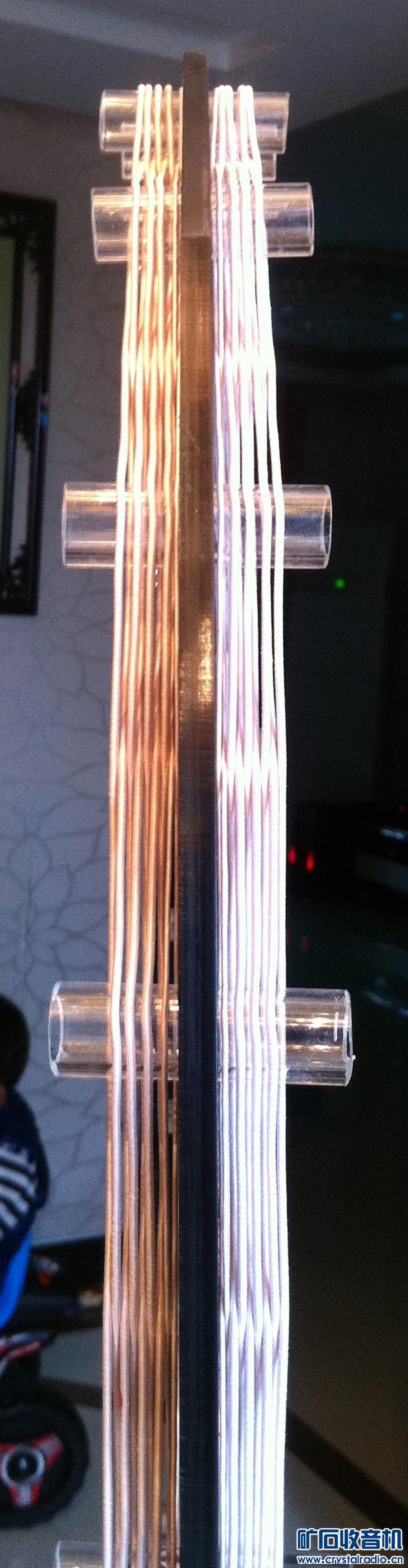

昨天有点空,将中波段的花篮线圈先做好,用的是660股纱包线。接下来的短波段铜管大环究竟采用8-10毫米的管子做一圈还是用3毫米的管子做4圈,很纠结。
