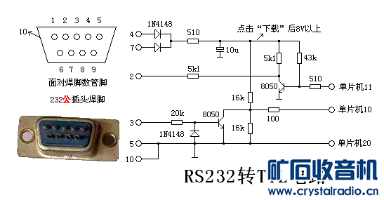

发表于 2014-5-22 22:17:14 | 显示全部楼层
linshiyin2008 发表于 2014-5-22 22:02
串口也不行吗?看来还要搞一个下载器?
串口可以的,或你用这电路搭个试试
这图单片机的脚位是针对40脚STC直插的,反正就T、R、G

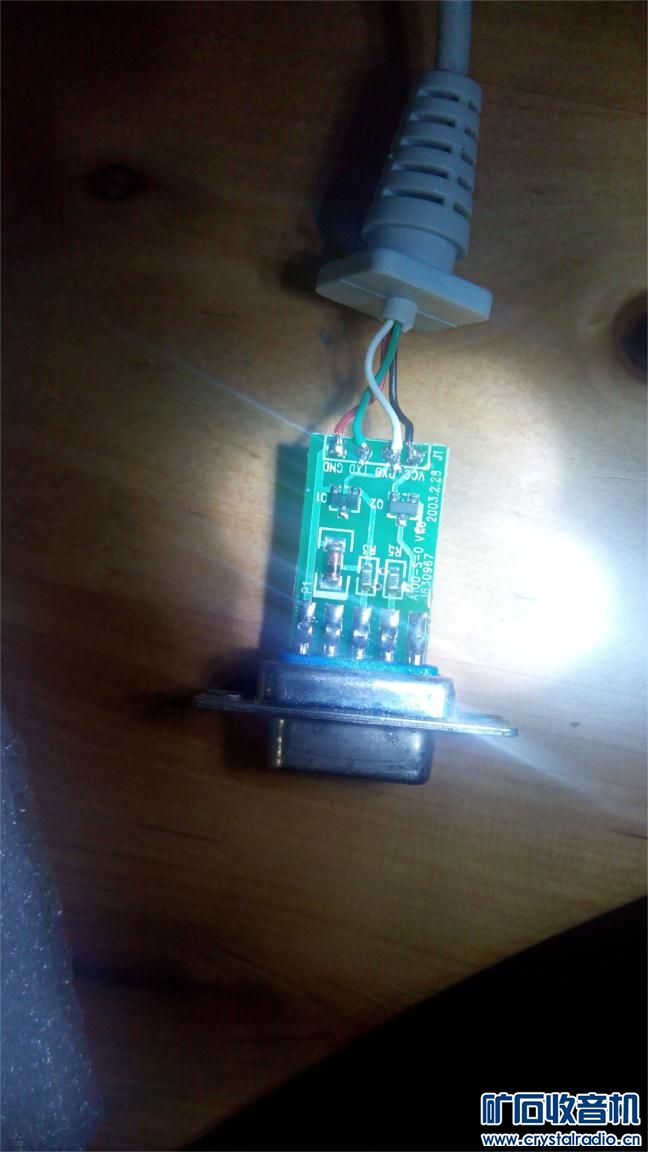

发表于 2014-5-22 22:44:02 | 显示全部楼层
榴莲 发表于 2014-5-22 22:17
串口可以的,或你用这电路搭个试试
串口的电路我有现成的,原来步步高电子词典的数据线,也是个,看图片但是监测不到,是不是软件设置有问题?不应该啊 IMG_20140522_200934.jpg
 楼主| 发表于 2014-5-22 22:44:40 | 显示全部楼层

 楼主| 发表于 2014-5-22 22:45:48 | 显示全部楼层
linshiyin2008 发表于 2014-5-22 22:44
串口的电路我有现成的,原来步步高电子词典的数据线,也是个,看图片但是监测不到,是不是软件设置有问题 ...
怎么会有4根线?

发表于 2014-5-22 22:46:54 | 显示全部楼层
不老神鸡 发表于 2014-5-22 22:45
怎么会有4根线?
一个gnd,一个r,一个t,一个5v电压
发表于 2014-5-22 22:49:29 | 显示全部楼层
还是再购置一条usb转ttl的线吧。网上有第四代的,不知道行不行,
 楼主| 发表于 2014-5-22 22:49:29 | 显示全部楼层
串口供电怎么会有5v 电压?串口的电平是正负12v ,电压型的,电流很小的,怎么会有5v
