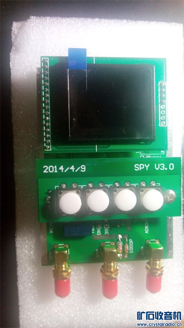

发表于 2014-5-22 21:22:21 | 显示全部楼层
IMG_20140522_200934.jpg IMG_20140522_202116.jpg IMG_20140522_202305.jpg IMG_20140522_202321.jpg IMG_20140522_202413.jpg
神鸡来看,就是这样的刷机线,一个是西门子的usb转ttl,一个是串口线,都不行。
发表于 2014-5-22 21:38:45 | 显示全部楼层
给扫频仪上电,用万用表检查单片机38脚电压是多少?
发表于 2014-5-22 21:43:01 | 显示全部楼层
