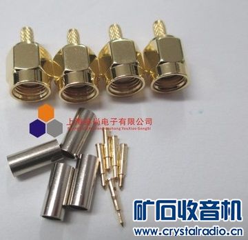

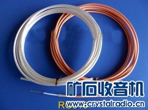

内螺内针的sma接头可以,50欧姆同轴电缆是啥型号?另外头部的针是用鳄鱼夹还是探针,
我用的线是:RG316,射频同轴电缆,SFF-50-1.5-1
sma头是:50-1.5 SMA标准公头 内螺纹内针 SMA-J-1.5 SMA-JC1.5
至于头用什么没啥关系,有时甚至直接焊在电路中测,效果更好。

发表于 2014-5-13 19:07:39 | 显示全部楼层
头部内芯连到电路中,外边的屏蔽线如何连接呢?空置还是和连入测试仪器的接地

bigradio 发表于 2014-5-13 19:28
屏蔽线当然是接测试仪地。
头子不会做,还是看你们怎么做的吧,莫非是端部接两个鳄鱼夹?
发表于 2014-5-13 22:57:08 | 显示全部楼层
接地用鳄鱼夹子。头子弄个针,或弄个小夹子,或弄个小勾子,或每次用焊在被测电路上,只要方便用就行。
