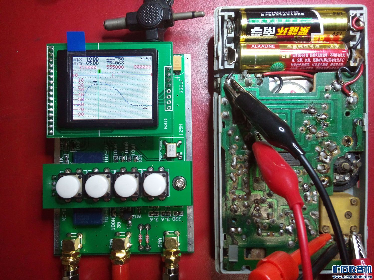

扫了一个老收音机,图形不好看。频标为465khz。

你设扫频仪的频率范围时,只要设个开始频率和中心频率即可.比如设310k和465k ,这样显示的图就是以465k 为中心的。

发表于 2014-5-14 12:12:08 | 显示全部楼层
不老神鸡 发表于 2014-5-14 11:42
你设扫频仪的频率范围时,只要设个开始频率和中心频率即可.比如设310k和465k ,这样显示的图就是以465k 为 ...
我想他是说扫出来的收音机的曲线图形不是正态分布曲线,不好看,把中心设置为465可能更方便些。

bigradio 发表于 2014-5-14 13:09
你的中点设置是555了。不是465 .你起始设置00400000  和终止00530000 看看。
我是想显示图像尽量在中间一点。开先设置310000和610000,图形很偏。
设个开始频率再设中心频率,结束频率会自动出来的,这样扫时就是以你设的中心频率为中点了.你试试.
发表于 2014-5-14 16:16:28 | 显示全部楼层
好的。 谢谢bigradio、神鸡老师。

发表于 2014-5-15 10:24:45 | 显示全部楼层
按老师的指导,重新设置了扫频范围,把扫频信号进行了衰减:
