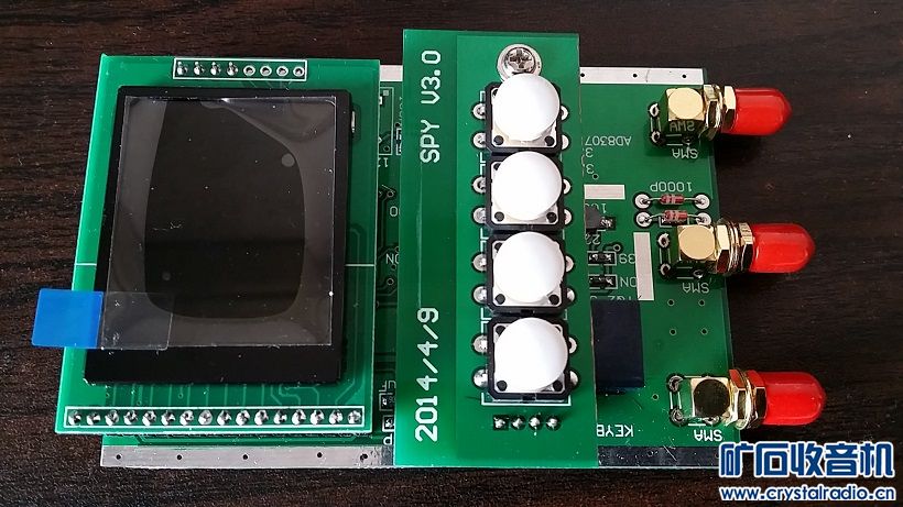

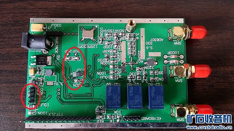

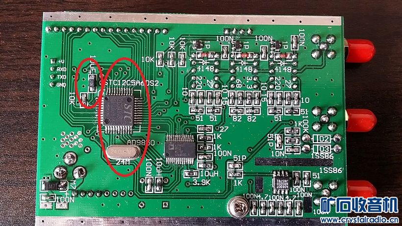

 楼主| 发表于 2014-5-11 12:34:04 | 显示全部楼层
第二批的套件已经陆续发货了,这批套件都是AD9851 .工作电压是5V的.大家在安装时要注意的地方与前面的套件一样,请参考前面的帖子.另外要注意的如下:
1 与前面的套件的区别就是DDS用AD9851 晶振用30M(原AD9850 和125M).
2 元件值都按照PCB上的标注安装即可.
3 电源插头与前版不同,改为内正外负了,这点大家要注意.
4 键盘电路中的1.8K用两个3.6K并联代替.
5  A07负载电阻39欧姆用33欧姆代替.
6  输出衰减电路的220 和 27 组合用200 和 50(标号是68X) 代替
如图是这个版本的焊接图供大家参考:
另外大家在焊接时最好先焊单片机和单片机的RESET电路和24M晶振电路(红圈内的元件),焊完就可以烧写程序了,如果烧写OK 则再焊DDS及剩下的部分.这样万一有什么问题也好排查.

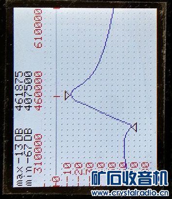

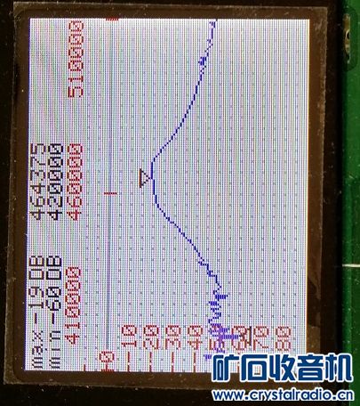

 楼主| 发表于 2014-5-11 12:57:08 | 显示全部楼层
bigradio 发表于 2014-5-11 12:26
请问扫频调中频465KHZ ,扫频范围设置多少最好??
这个看你自己喜欢,要图宽点则范围设窄点,反之则设宽点.
我这个是开始设410K 中心设460K  如图
这个是开始设310K 中心设460K  如图
