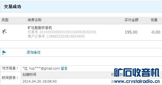

发表于 2014-4-30 18:13:51 | 显示全部楼层
不老神鸡 发表于 2014-4-30 10:33
今天PCB到了,焊了一套,确认没问题.如图:
195元款已汇入支付宝,地址PM
