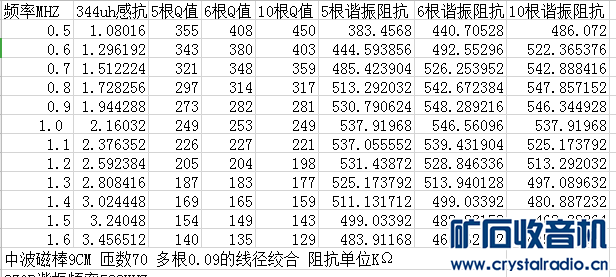

我绕的桶型线圈、花蓝线圈和蛛网线圈都是用的0.04mmX660股里兹线,外径基本相同。
珠网线圈的优点是相同直径和电感量时用线最少,厚度最小;圆桶居中,花蓝最费线但由于是间绕在频率高端时Q值最高。
任何一个线圈它的Q值在不同频率时都是不一样的。
在空芯线圈中,最高Q值是与导线截面积和直径密切相关的,例如我上边的用660股里兹线最高Q约在500KHz——700KHz之间,用R40C1磁环+270股里兹线最高Q值约在700KHz——900KHz之间,用0.75mm漆包线绕的圆桷线圈最高Q约在1.7MHz左右,虽然只有300左右。这也证明了短波线圈不能用多股线绕。
上图中虽然看似圆桶比花蓝Q高一点,但只是整个线圈的最高Q,实际是在频率低端的数值,如果在1500KHz时测那花蓝要比圆桶Q值高。

谢谢版主详解,是不是分布电容对高端的影响比低端大很多?
用在普通中波磁棒上,股数越多,高端反而Q却下降,但低端Q增加
线圈内阻影响低端多些,而分布参数影响高端多些
