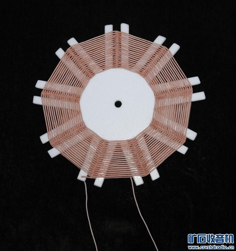

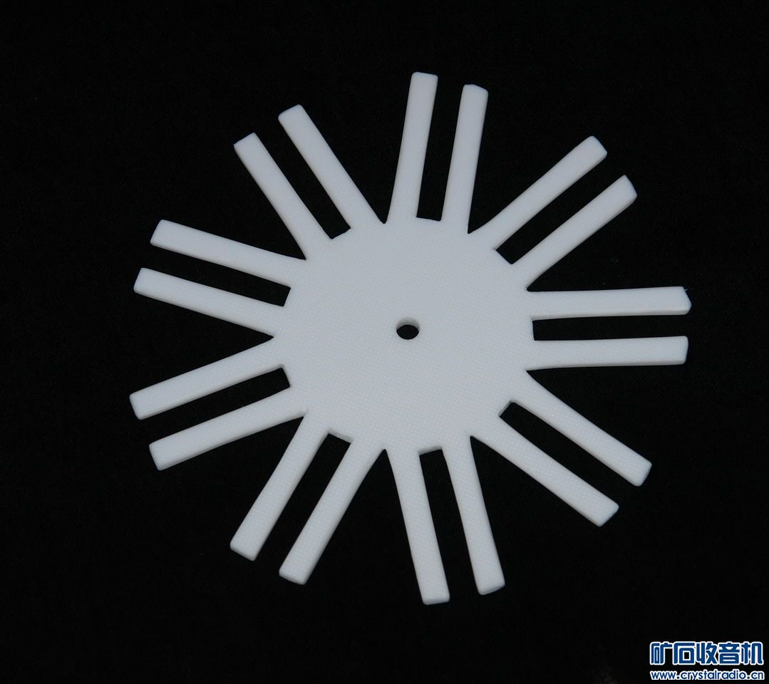

骨架用PP菜板,
成品
用0.04x660里兹线绕40匝,电感量251uH,700KHz时Q1131。
4

pp板厚度多少?內圈和外圈的直径各是多少?600kHZ和1500kHZ下的q各是多少?能说说吗?
 楼主| 发表于 2014-3-24 15:50:35 | 显示全部楼层
板厚5mm。线圈内径90mm、外径180mm。Q:600KHz=1105
                                                                           1MHz=1015
                                                                           1.5MHz=706

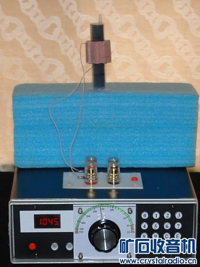

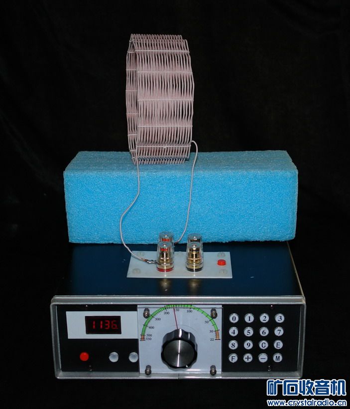

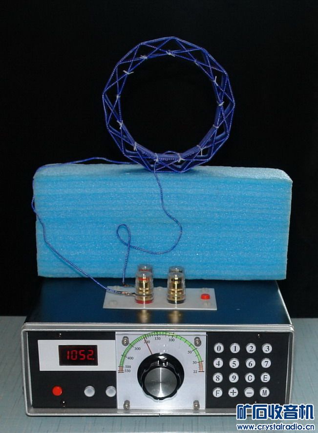

现在已有千q线圈:一、+1-1花蓝
二、+1-2花蓝
三、桶型
四、磁棒
五、磁环
六、蛛网
