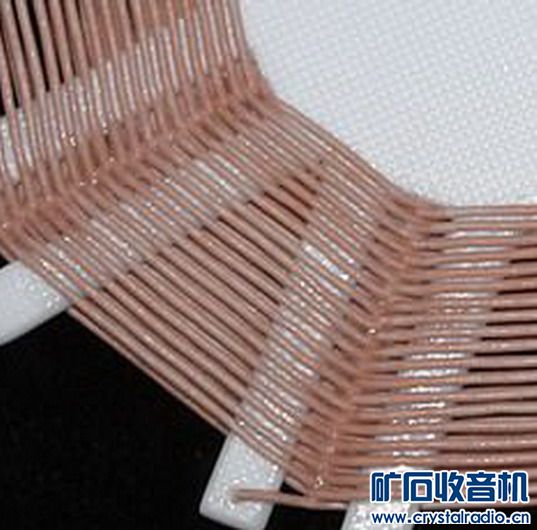

Q值超千的蛛网线圈

你好99版主,这个线圈的数据跟用计算器算的相差很多呀,在呢么回事呢?
 楼主| 发表于 2014-10-14 16:33:05 | 显示全部楼层
我们先看实际 ;线圈内径90mm=3.54英寸   外径181mm=7.14英寸   圈数40匝
电感量有一些差别,最大问题是线径相差较大。660线外径约1.5mm=0.059英寸   而计算器要输入0.045英寸才能对的上号。
实际有差别的原因是里兹线是由660股0.04mm线组成,它的直径是可以变细的,尤其是线在拐弯时要变型,所以才出现这个问题。仔细观察可发现  两线之间的距离比线直径小许多。
如果是用1.5mm漆包线绕的话,40圈外径达到220多mm,比180mm大多了。
在绕线圈时毎个人的手劲不一样,其实松一些最好,Q值也高(指用100股以上里兹线绕蛛网和花蓝)但太松线圈不容易成型。
计算器出来的结果只供参考。

请问绕线时,增大线距是否有利于增大Q值?
 楼主| 发表于 2014-10-22 18:01:53 | 显示全部楼层
同等情况下间绕一定比密绕Q值高,线距在1个导线直径左右应该合适。
发表于 2014-10-22 19:09:52 | 显示全部楼层
泼一盆冷水, 一个简单定理:
B= f/Q
以中波为例,中心频率大约是 1MHz. 假如某人使用了 Q=1000的调谐线圈,那么通频带:
B = 1000KHz/1000 = 1KHz,
频率响应
fc= B/2 = 500Hz
相当低,音质属于不堪入耳。不知道大家知道不知道?

发表于 2014-10-22 20:33:39 | 显示全部楼层
tsenyigming 发表于 2014-10-22 19:09
泼一盆冷水, 一个简单定理:
B= f/Q
以中波为例,中心频率大约是 1MHz. 假如某人使用了 Q=1000的调谐线圈 ...
您的冷水可能泼错了地方!下回看准了再泼!
您不知道吧?决定矿机调谐回路通带宽度的不是线圈的空载Q值,而是调谐回路的有载Q值!楼主制作的线圈Q值过千只是空载Q值,这个空载Q值决定不了矿机的通频带。
如果你不信并且也有这个能力,就自己也绕个Q值过千的线圈用2AP9、1SS86之类的二极管检波做个矿机听听,亲自体会一下是不是你所说的那个“不堪入耳”的音质,或许你听了之后会大吃一惊,当然了,通带宽度也绝对不会是你算得那个值!
你计算所用的公式没错,可惜计算对象“张冠李戴”了!可见看似 “简单的一个定理” 能用对却不简单!只有正确的公式没有正确的物理概念也计算不出正确的结果。
