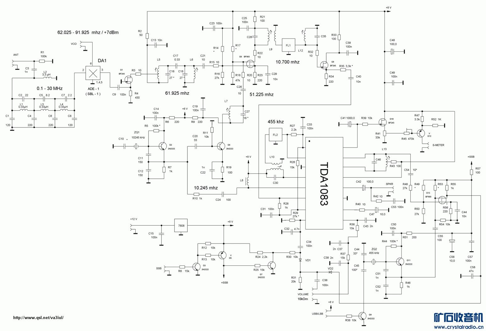

绕线机到货,剪下一块前期做的电路板,可以插入10*10中周支架,按照本贴提供的办法,绕了两个中周,速度好 ...
U16是什么IC? 拍频数分钟内会飘移吗?
我个人感觉放大量多40--60DB就好了
发表于 2024-10-27 08:47:58 | 显示全部楼层
U13(U16)是455kHz陶瓷滤滤波器。电路放大量可能 是大了,高放,一中放,二中放均未设置AGC,因为对TDA1083不是太了解,不知AGC电压取自何处,也许是取自16脚,电路还没有做好,等有问题再改电路。我是按照附图改的电路。 0.1MHz-30MHz_AM-SSB_RX_4Z5KY.gif 455KHz的拍频电路第一次做,也不知是否有频漂。以前做短波电台 ,一开始DDS和二本振用的是普通有源晶振,开机需要一两分钟后频率才能稳定,后改成温补后,开机后基本就没有频漂了,9MHz拍频电路仍使用直插晶振。这是我参赛做的二次变频短波接收机,高放和二中放预放均设置了AGC,接收效果应该是还可以。

U13(U16)是455kHz陶瓷滤滤波器。电路放大量可能 是大了,高放,一中放,二中放均未设置AGC,因为对TDA108 ...
与1083相同脚可互换的还有;
xx2204是美国国家半导体公司产品,啸叫声和噪音最大.
TA7641是曰产.啸叫声和噪音几乎没有.
1083啸叫声和噪音居两者之中,有人发现处理好喇叭热端对1083这项性能可作
极大改善..
三IC在商品机都用在家居钟控收音机中.
1083电台两侧啸叫声比CXA1019优.脚数不同,不可互换
