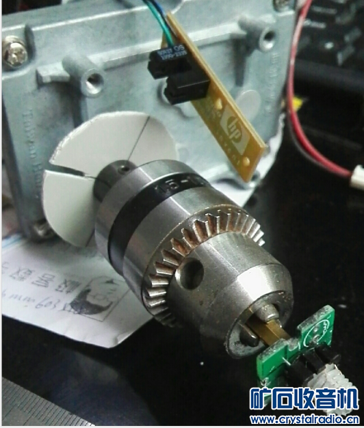

看了一晚上,向老前辈学习了。我正绕制中周,102S的那种,配1000微法电容,用小电机(玩具里面拆的)自制绕线机,用计算器(加号键)做计数,很好用,早点看到这帖子就好了,,,

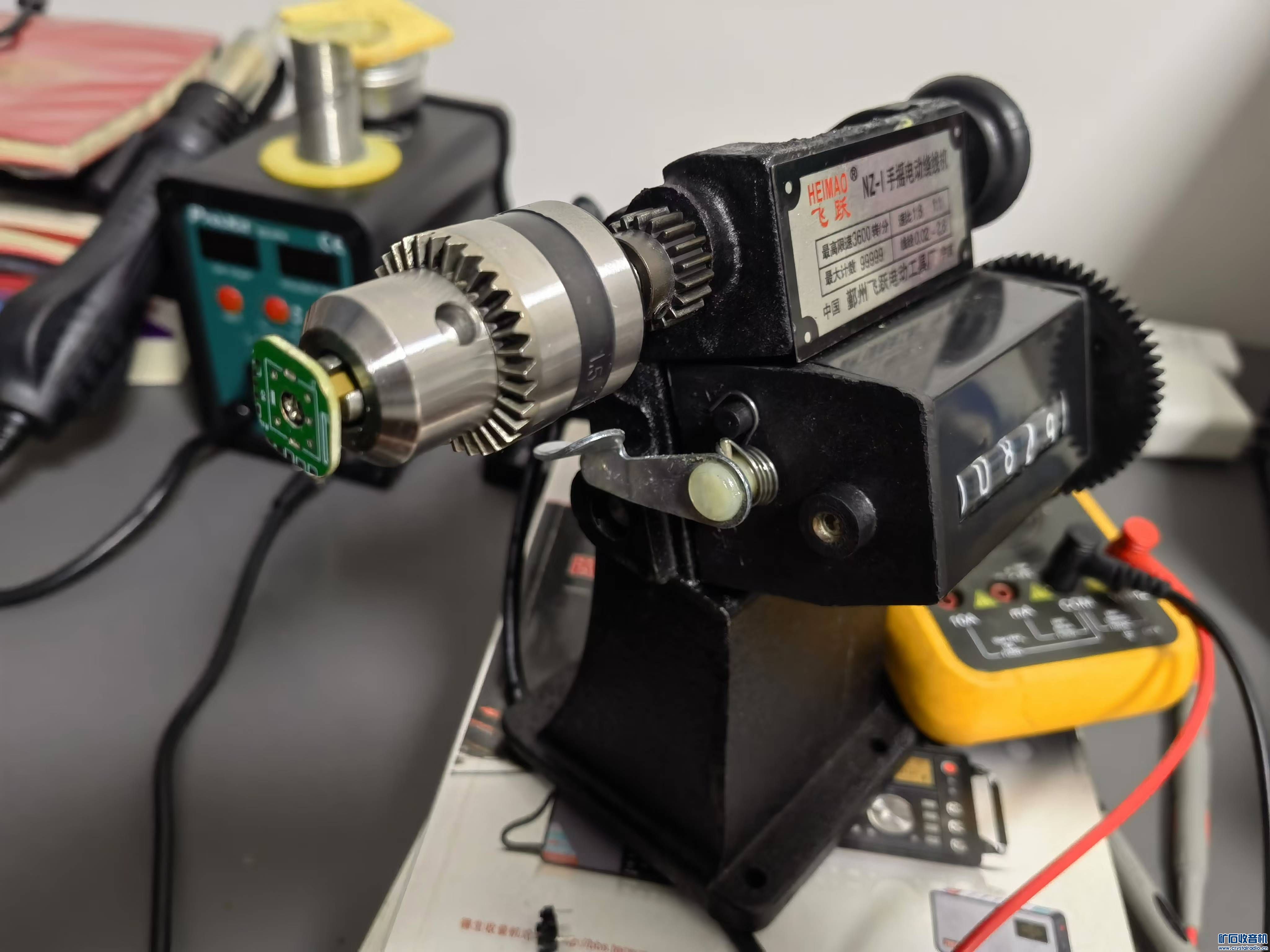

受益匪浅,感谢楼主!虽然只需要绕两个455kHz的中周,也计划买个绕线机来绕线。原先我制作短波线圈都是手绕的。

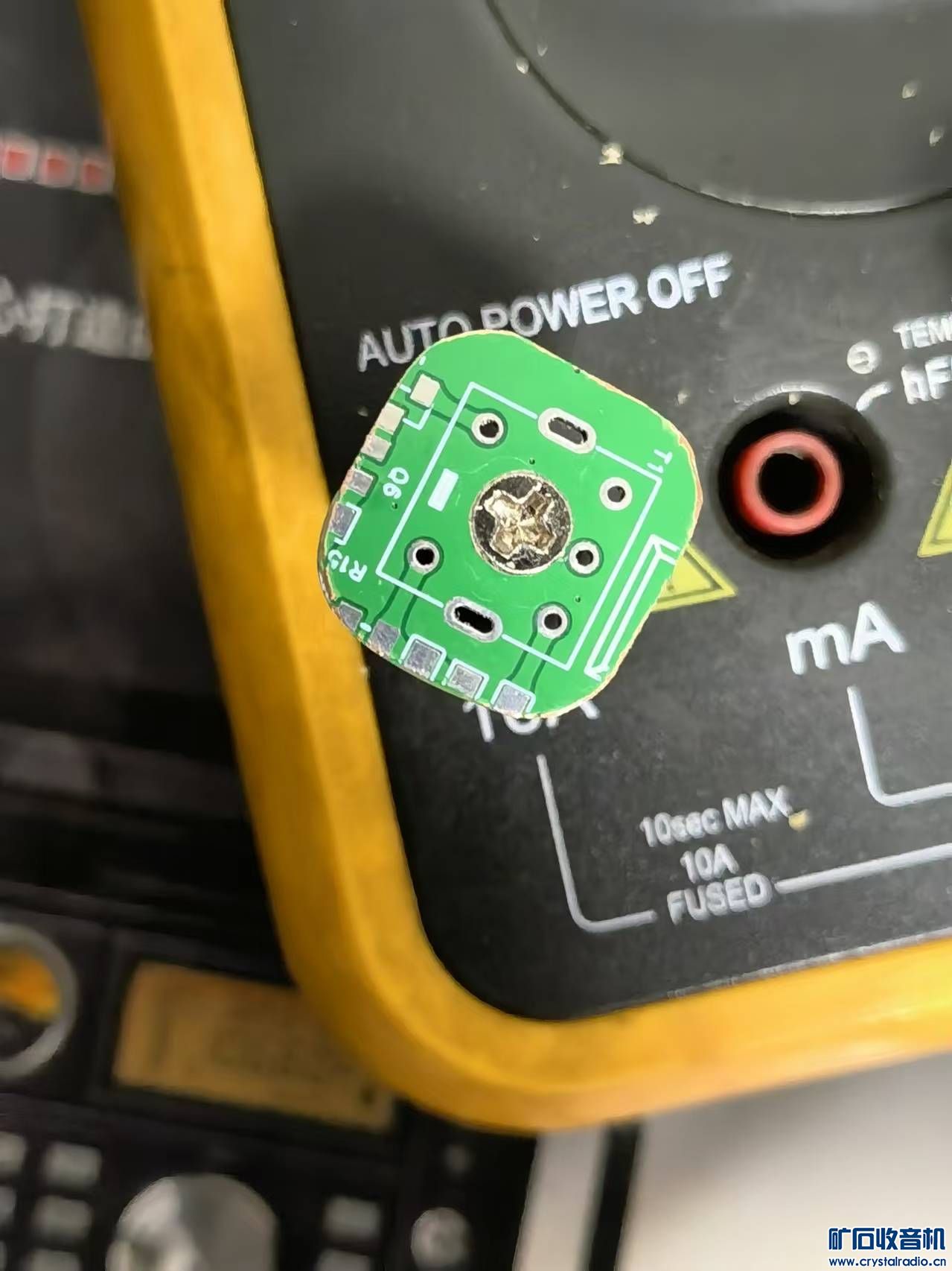

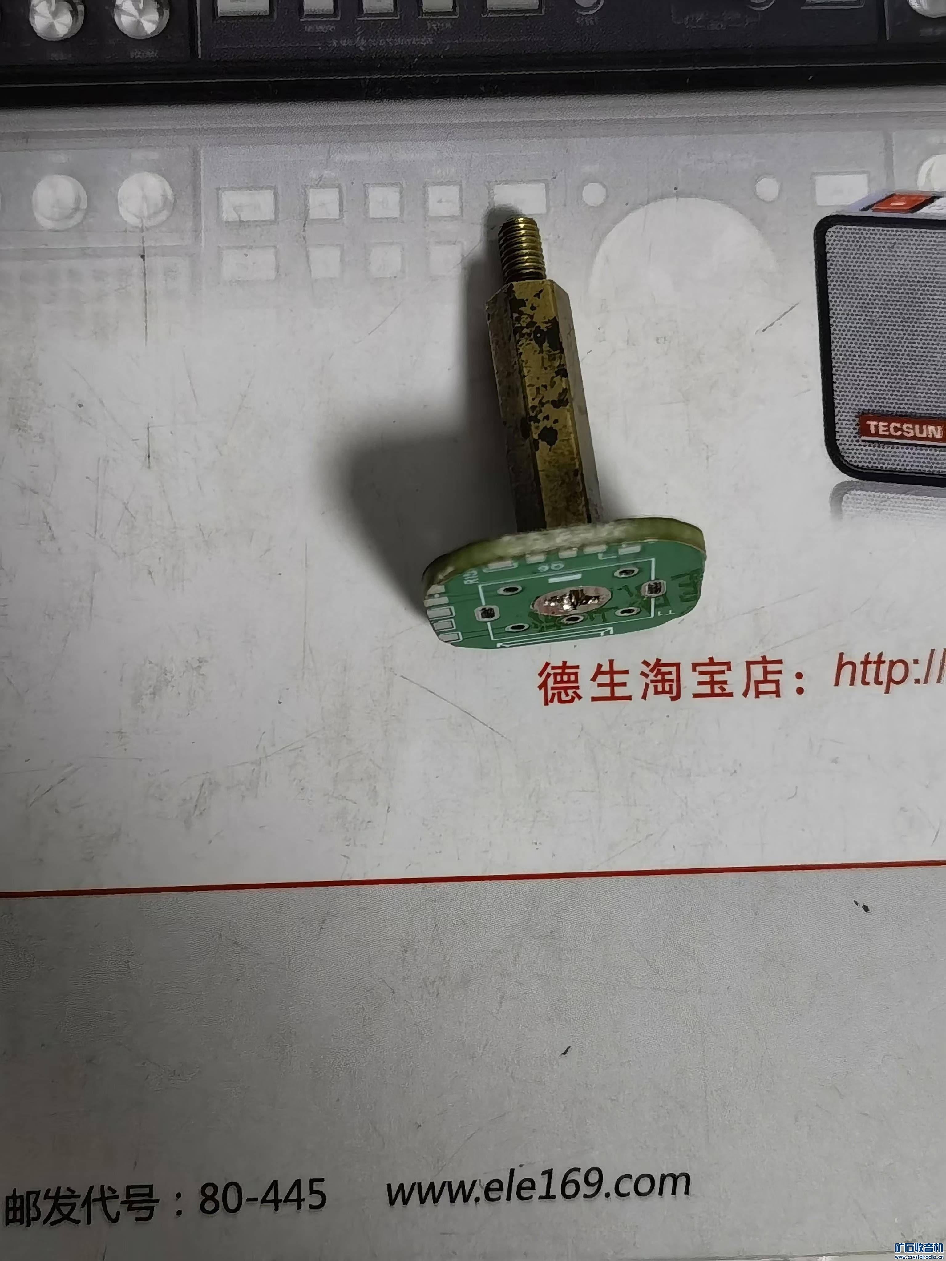

绕线机到货,剪下一块前期做的电路板,可以插入10*10中周支架,按照本贴提供的办法,绕了两个中周,速度好快。两个中周是接入TDA1083的,都有中间抽头。 0.1-30MHz短波接收机.zip (90.02 KB, 下载次数: 13)
