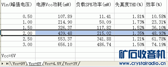

OTL功放电源电压越低,电源的利用效率就越高。这里指的是给定的一个OTL功放,比如4节1.5V电池供电的收音机的OTL功放,随着收听,电池电压逐渐变低,但输出给定音频功率(比如100mW)的电源利用效率,会越来越高。
因为前几天本坛讨论此事比较热烈,就用LTspice仿真了下。

Vcc=6V,仿真了Vin从0.5V到3V的几种情况,这是汇总的功率、效率及总谐波失真THD表:
可以看出:
结论1. 在电源电压及扬声器阻抗不变的情况下,音量越大,效率越高。
结论2. 在前级推动电压摆幅达到从0到电源电压时,输出功率最大,效率最高。
Vcc=6V,Vin=3V时,效率为74.19%。之所以最高效率达不到理论最高值78.5%,应该主要是三极管饱和压降不为0,导致输出电压峰峰值小于电源电压的原因。我们看此时的波形图:

对照Vcc=4.5V,与Vcc=6V时的表格,可以看出:
结论3. 电源电压越高,能提供的最大输出功率越大。
结论4. 电源电压越高,在达到最大输出功率时,效率也越高,也就是最大效率越接近理论值78.5%。
结论5. 电源电压降低时,同样的前级推动电压(峰峰值不超出电源电压),输出功率基本不变。
结论6. 电源电压越低,电源的利用效率越高。
比如对同样的输入电压Vin=2V,Vcc=6V时,输出功率=215.02mW,而当Vcc降为4.5V时,输出功率=214.90mW,功率几乎不变。但效率从Vcc=6V时的48.93%升为Vcc=4.5V时的65.23%。

 楼主| 发表于 2014-3-7 20:17:46 | 显示全部楼层
补充Vcc=3V与Vcc=9V时的表格,规律相同。
发表于 2014-3-7 20:30:17 | 显示全部楼层
非常感谢楼主的这种的严谨态度。用数据说话确实要比我个人的感觉可靠多了,也比简单的说教容易让人信服。
我对仿真一窍不通,但对数据与结论非常感兴趣。
从中可以知道那个78%的理想只能是在一个点上。
楼主的结论指出,随着电压的降低电源的利用率越高。(我不清楚这个描述是否精准)
反过来理解,就是输出功率越低,电源的利用率越差。
也就是说,一般人是不会满功率收听节目的,所以电源的利用率是相对低的。
从数据中得知:
在满功率的44%处收听时,电源的利用率会下降33%左右。
在满功率的25%处收听时,电源的利用率会下降50%以上。
