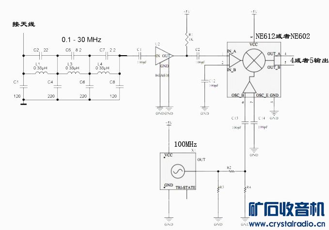

用NE612混频器把0-30MHz变换到100-130MHz,就可以收短波了。
电路什么样
二百多块一个,呵呵暴L

自己买元件做的,没多少钱,0-30MHz滤波器线圈自己绕的,20多元吧。

拒绝暴利,很有必要公布一下电路图

能详细说说吗,带通滤波器怎么绕
没有616集成块,用三极管或场效应管,有推荐电路吗

收短波效果如何?  变频后的镜像抑制怎么样?

效果不错,镜像基本没发现,是跟TECSUN PL-600对比的,还是很满意的。

BGA616是0.75元,100Mhz有源晶振是4元,ME612是2元,加上电容以及其他一些器材,大约在20元左右吧。
