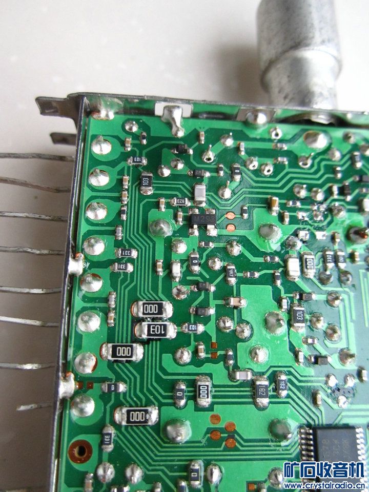

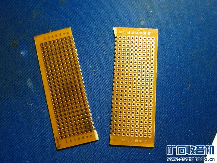

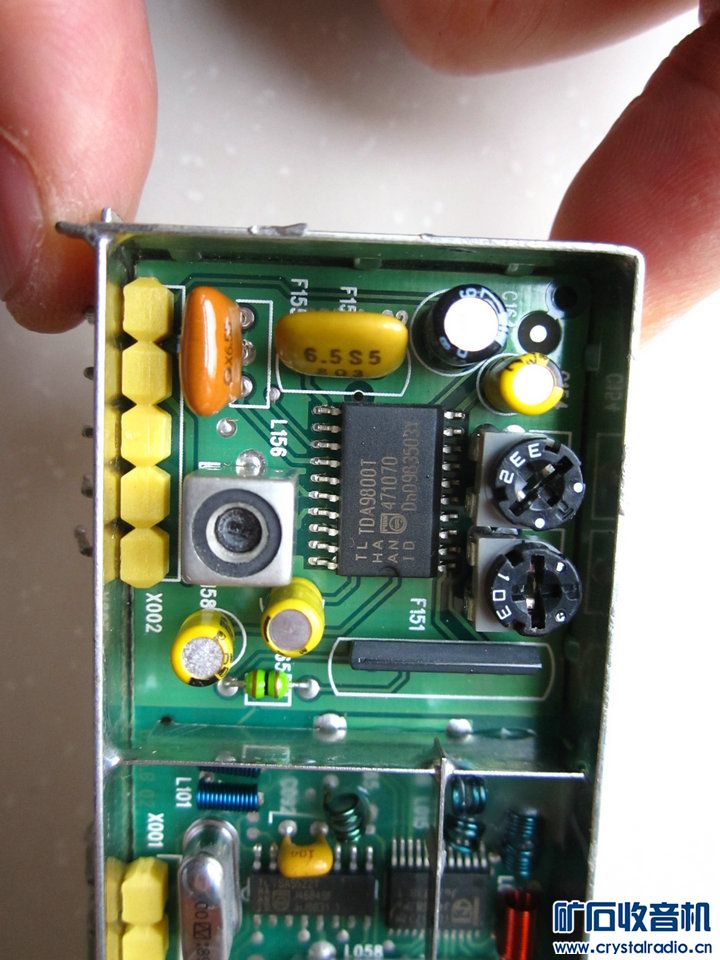

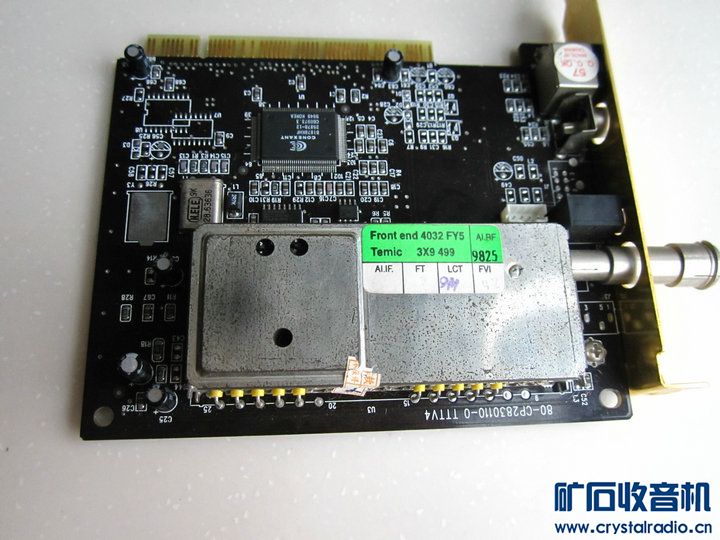

 楼主| 发表于 2014-3-6 13:16:28 | 显示全部楼层
dlsu 发表于 2014-3-6 12:57
我用一根5米长的1平方多股铜芯线直接从11F窗口抛下,晚上可以接收到很多短波台,偶然包括usb业余台,毕竟 ...
双栅场效应管找个高频头拆,好端端的高频头拆了有的不舍得,还是咬咬牙折腾。
先拍照留念:
这个是pci电视接收卡,
好像是正规厂家的产品。
把它焊接下来后才发现,背面没发现双栅场效应管。可惜浪费了!!
后来又找了一块液晶电视板,再拆。
液晶电视的高频头,高频头里有3个BF909,查了参数:信嘈比应该不错,是1.8dB
再准备筒筒板和瓷片电容准备开工
可惜今天贴图又受限了,明天继续折腾(请期待)
