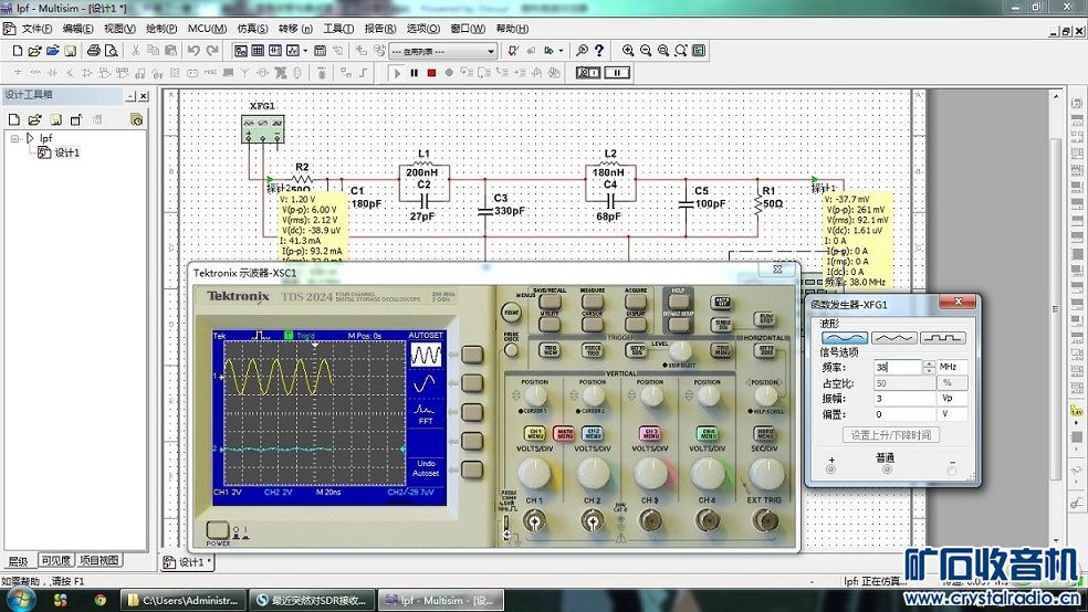

发表于 2014-3-7 23:52:43 来自手机 | 显示全部楼层
dlsu 发表于 2014-3-7 22:33
调试和实际接入结果请继续等待!
宿舍里条件差,元件很难找到,请问低通滤波器的电容和电感数值相差2或3p,10nh左右,对结果影响大吗?是否可以通过multisim仿真看到,具体如何搭建仿真电路?由于数学差,自学的时候看不懂公式,一直都不知道滤波器的工作原理,明天继续百度,呵呵。

发表于 2014-3-8 01:15:58 | 显示全部楼层
刚才试了一下这个电路,当频率上升到40M的时候,基本已经截住了,不知道这样测试对不对,先搭起来试试看.
修改了参数,不知对否
修改了参数,不知对否
 楼主| 发表于 2014-3-8 01:22:05 | 显示全部楼层
这个滤波器就是要在30MHz以内,我实际搭的电路带通-3dB处为27MHz。
 楼主| 发表于 2014-3-8 01:24:52 | 显示全部楼层
用波特仪仿真,可以直接看到频响曲线。用示波器仿真不直观。
发表于 2014-3-8 02:21:28 | 显示全部楼层
嗯,哈哈,刚才点灯搭焊好了.看来数值不必太精确啊.
发表于 2014-3-8 02:22:01 | 显示全部楼层
收到,我在看看,谢谢前辈指点.
